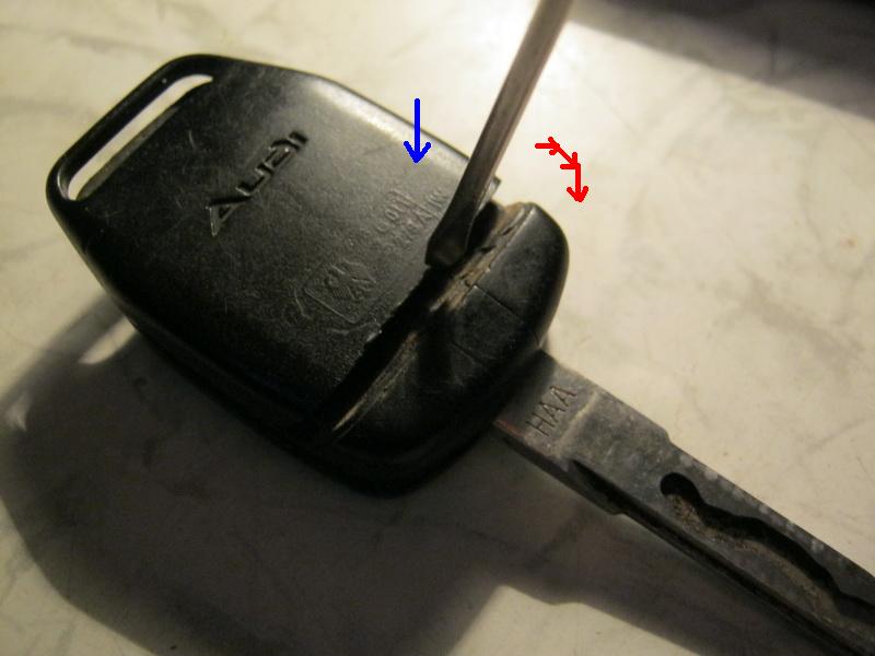

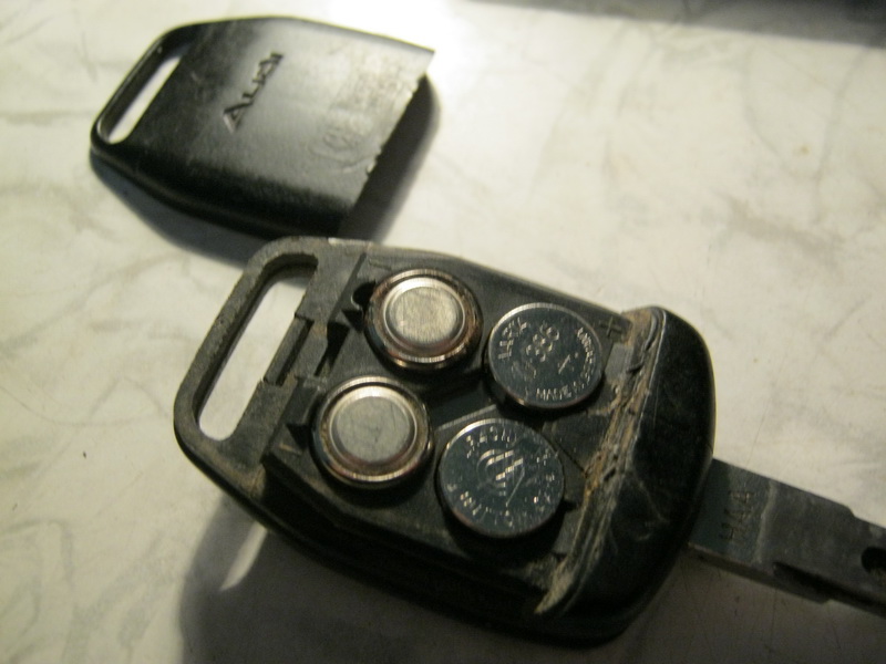

Вобшчэм, берем отвертку с относительно небольшим плоским лезвием, и сначала следуем направлению синей стрелки на фото, вводя лезвие отвертки в щель корпуса крышки ключа, а затем, следуем по направлению красной стрелки, отодвигая крышку влево, в бок.
Открывается доступ к батарейкам. И иногда бывает доля восстановления работы ключа, их просто поменять на новые :D
Тип батареек по каталогу фирмы "VARTA" - V 386.

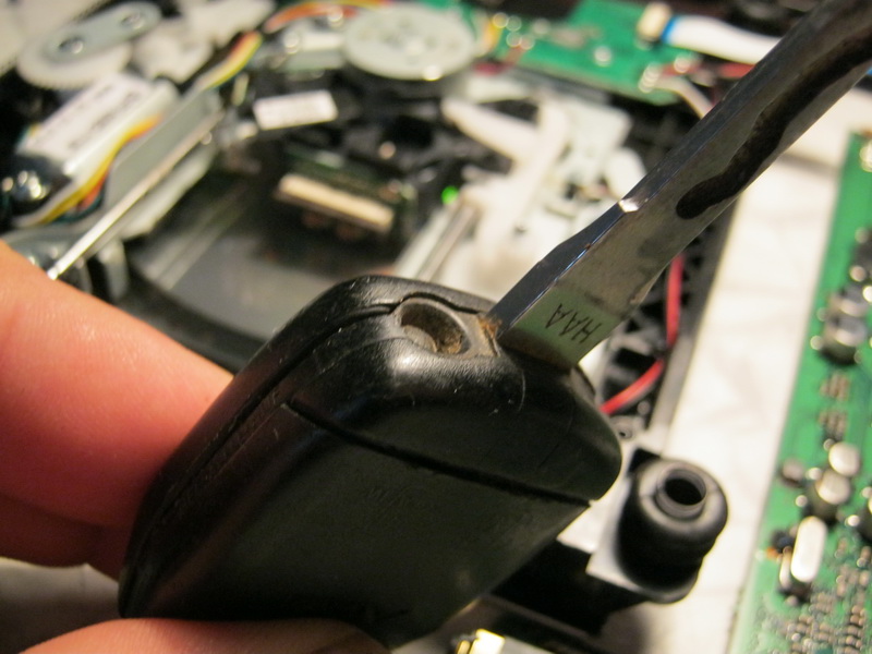

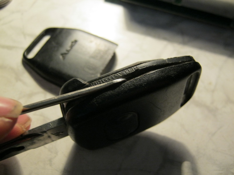

Поворачиваем ключ ребром, и по боковой щели, проводим лезвие отвертки, слегка ворочая последней у краев корпуса ключа, чтобы располовинить корпус, и получить доступ к плате.
"Раскололи".

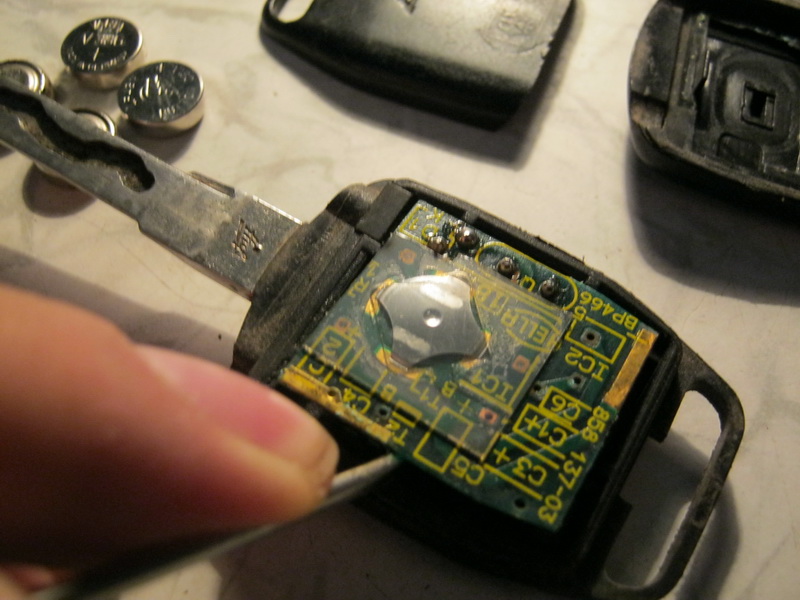

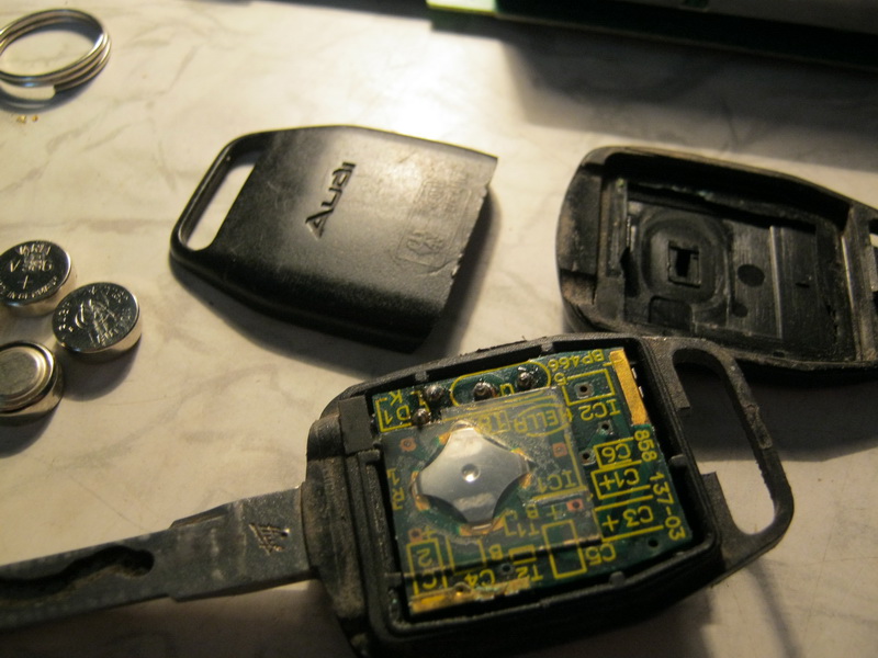

Опять, вставляя в щель около платы лезвие отвертки, акуратно "выковыриваем" плату.
Достали. На плате чип, и несколько других элементов схемы. На фото видны следы коррозии, которые надо убрать.

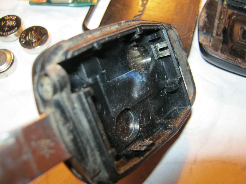

Точно такие же следы находим и на контактах батарейного отсека: это все надо зачищать! :hi:

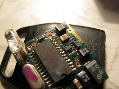

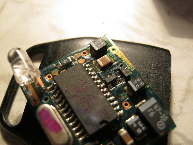

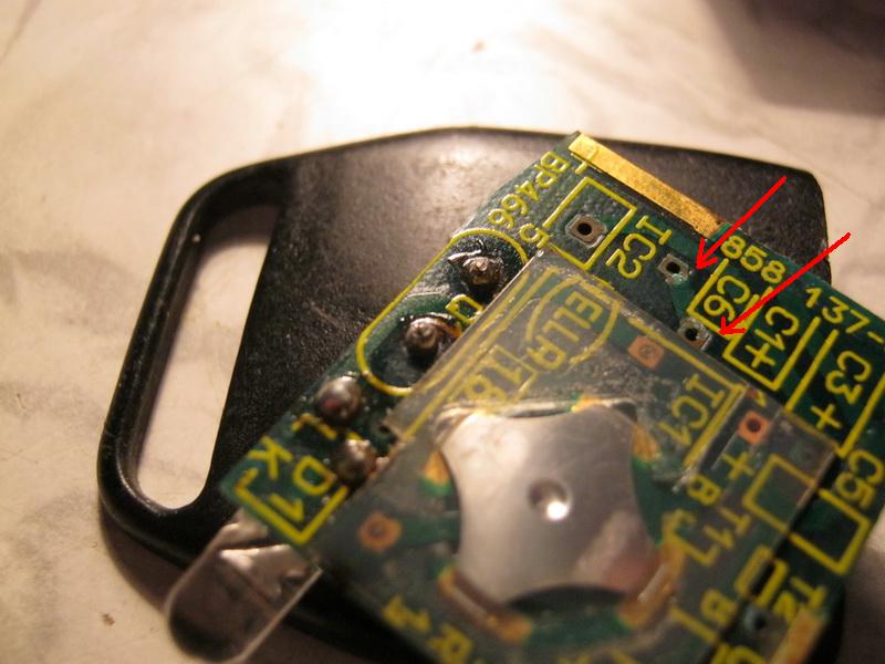

Внимательно осматриваем поверхность платы ключа и пайки радиодеталей. Даже вот такая, на первый взгляд, "безобидная" коррозия дорожек (смотри стрелки на фото) может служить причиной неудовлетворительной работы, или отказа работы ключа. Это все надо зачищать, и проверять качество проводника прозвонкой тестера.
Также, по опыту, добавлю, что со временем отходит пайка самого ИК-излучателя (пайка D1 на плате), или же пайка кварцевого резонатора (пайка Q1 на плате).

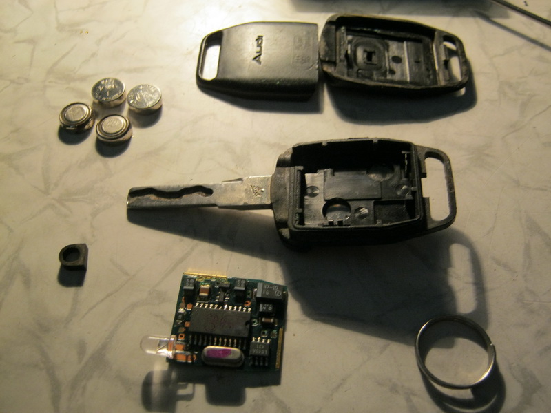

В завершении, фото всех частей ключа, включая резиновый сальник "лампочки-глазка" (ИК-излучатель), и кольцо.
Сборка в обратной последовательности.

hrak писал(а):по боковой щели, проводим лезвие отвертки, слегка ворочая последней у краев корпуса ключа, чтобы располовинить корпус, и получить доступ к плате.
это лучше делать пластиковой карточкой, допустим, огрызком от сим-карты, тогда при раскрытии на корпусе вообще не остается следов и аккуратнее вскрывается
