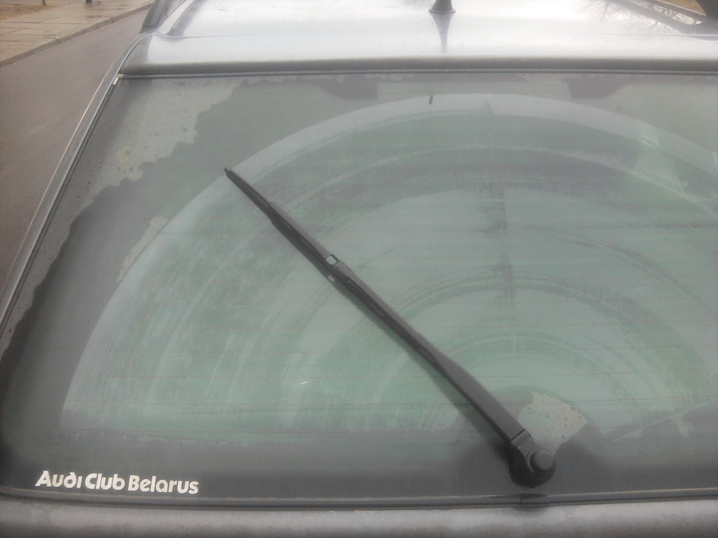

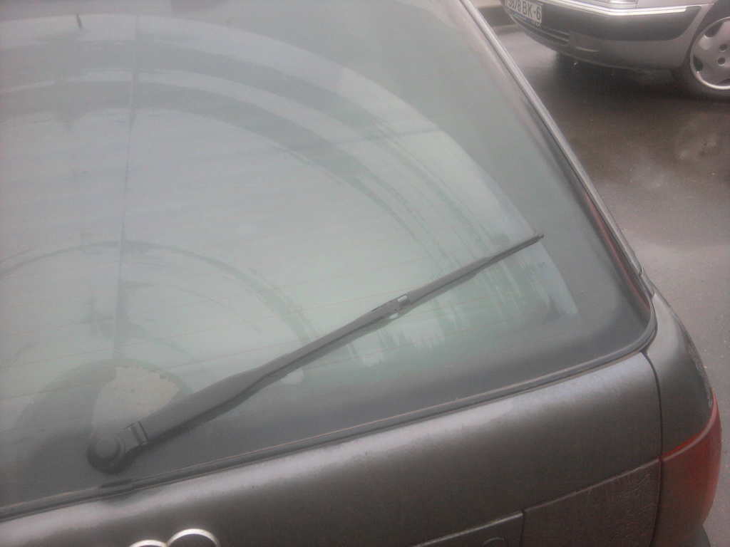

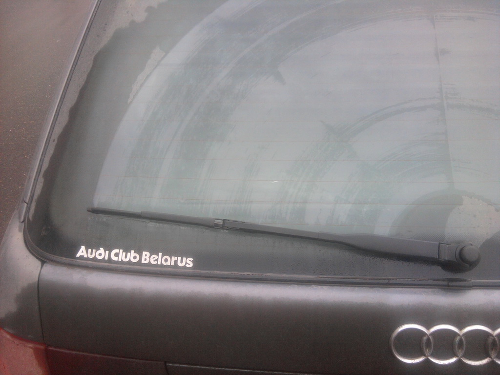

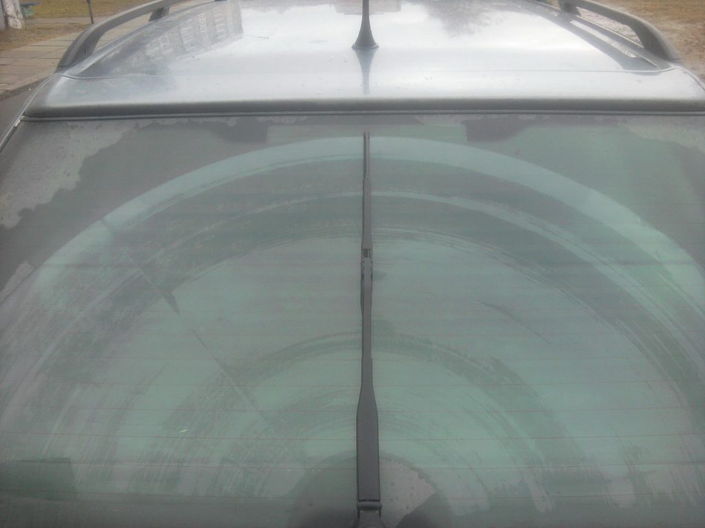

Доброго всем любителям Ауди и не только!!! Вчера появилась неприятная проблема с задним дворником. При нажатии на рычажок один раз он, дворник, зараза, останавливается где хочет и на место становиться не хочет. примерно вот так:
или так
или так
, а должен то возвращаться назад, в своё начальное положение,что за последние 2 дня редкость.
А дождик всё поливает и поливает, а мне всё как-то неудобно. Если нажать рычажок на стрекозе и держать, дворник совершает полные циклы, но останавливается всё время в разных местах. Что делать? На что обратить внимание в первую очередь? :unknown:

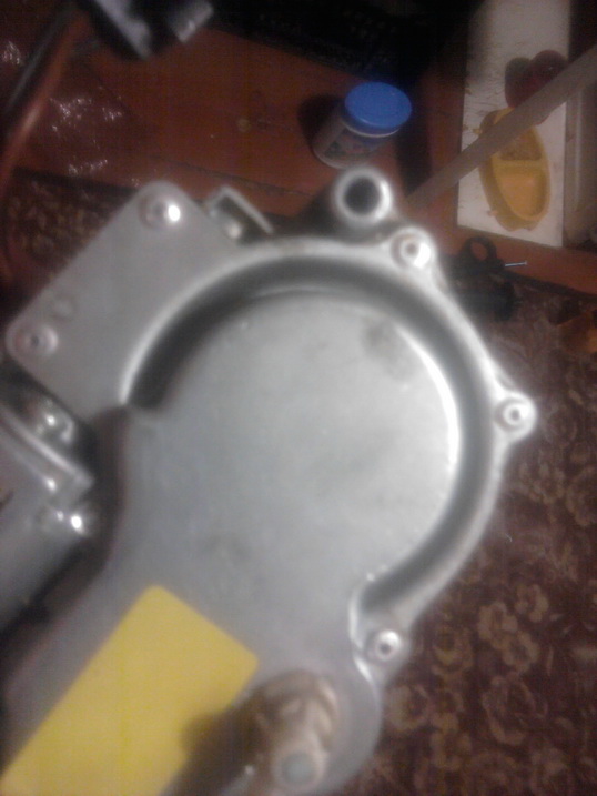

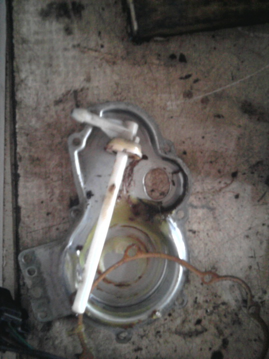

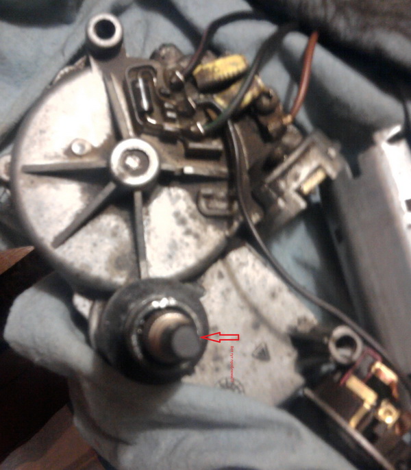

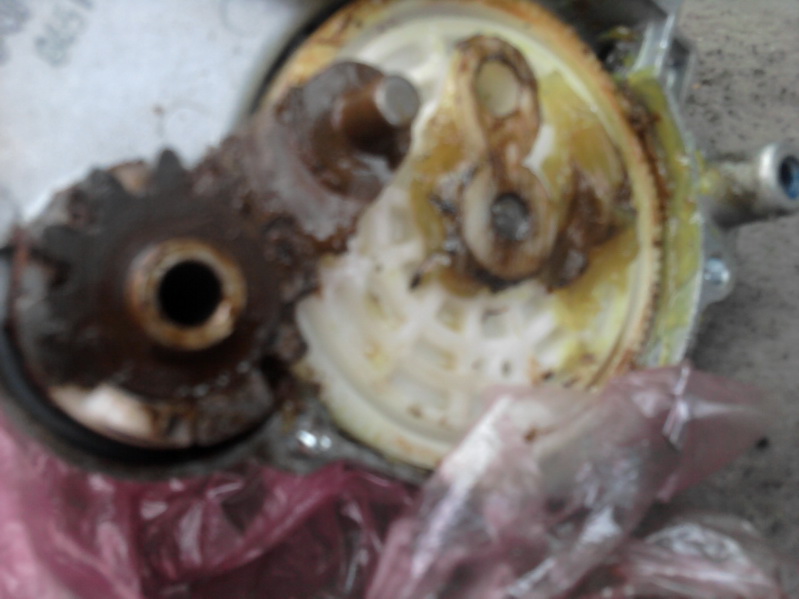

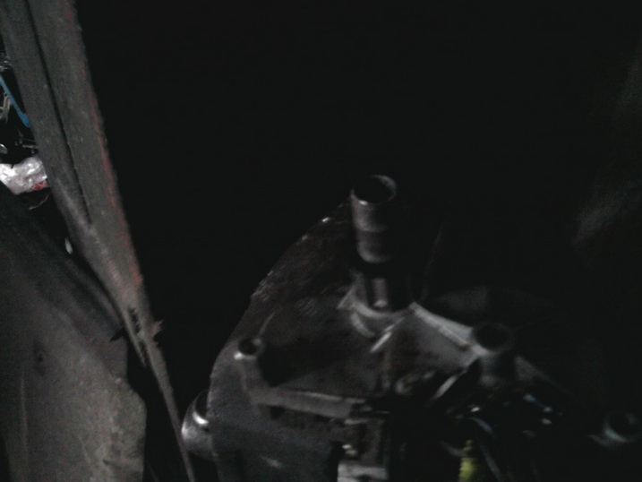

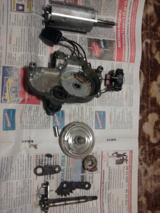

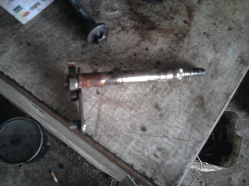

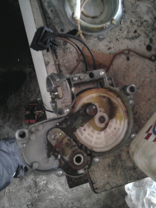

Было время поковырять механизм заднего дворника, всё как SLY описал. Расклепал и снял крышку. Сам двигатель желательно не снимать, я сделал ошибку, поэтому процедура сборки заняла немного больше времени, чем я ожидал: неудобно щётки обратно одевать, провод надо отпаять-припаять, иначе никак + винтики, которыми он к корпусу прикручивается не очень удобно закручивать:

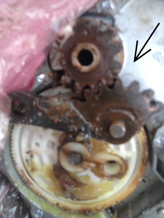

После внимательного изучения ржавых шестерёнок, пришлось заняться выбиванием закоревшей детали:

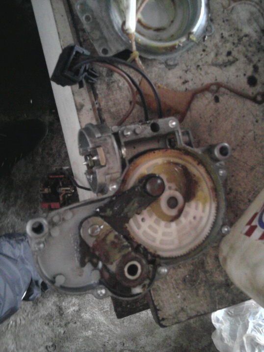

Вот всё что там есть, в принципе как и у всех:

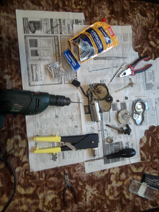

На следующей фотке отчетливо видно, какой инструмент может понадобиться для окончательной сборки:
Аккуратно всё зачищено наждачкой до блеска как у кота сапоги :D смазано и собрано.
Всё работает как надо, но проблема с которой тема начиналась так и осталась.

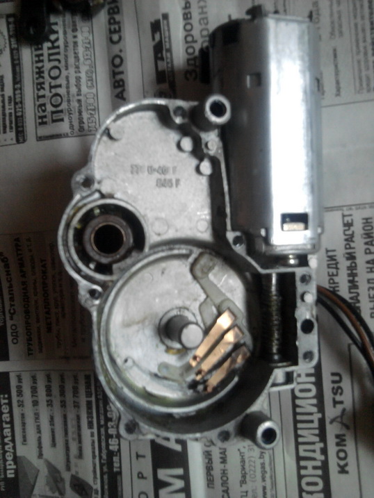

Sly писал(а):
Еще вариант почистить контакты концевика что под шестеренкой. Он какраз выполняет функцию довода в штатное положение когда на стрекозе выключаеш дворник.
Это вот эти?
Так я их подчистил, ничё не поменялось, тока дворник наконец то заработал!
