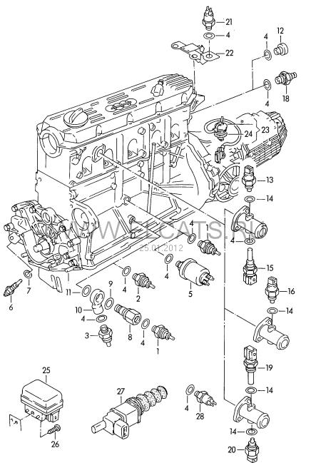

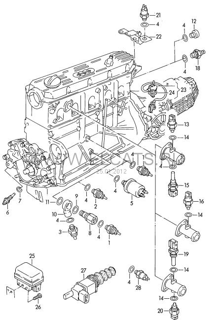

по приборке стучал :rabota1: , никакой реакции, тем более в приборке менялся спидометр из-за проблем с одометром, приборку детально осматривал, лампочки все целые, дороги целые, окислов нету нигде
датчик вроде нашел, номер 9 он?
elcats No.9
упс :( попутал, или 14 или 11
парни внесите кто-нить ясность
corben dalas
Сообщений: 149
Зарегистрирован: 11 окт 2010, 19:45
Авто: s6 2.2t
Откуда: Minsk/malinovka
Сообщение corben dalas » 05 янв 2012, 00:45
твой датчик №14

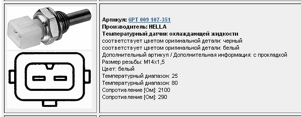

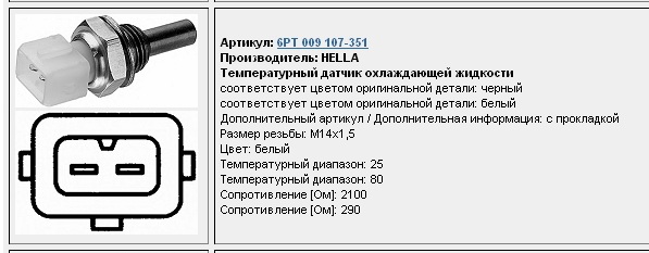

hrak
Сообщений: 2423
Темы: 119
Авто: Ford
VIN: vin
Имя: karh
Сообщение hrak » 23 янв 2012, 22:17
ALEXSANDR, коллега - вот картинка датчика, причем картинка с сопротивлениями: 2100 ом - это сопротивление "холодного" датчика. :thanks:

corben dalas
Сообщений: 149
Авто: s6 2.2t
Сообщение corben dalas » 25 янв 2012, 19:05
hrak я менял на своей прошлой машине, стоит он в том же тройнике, что и указанный вами датчик, только снизу. Указанный вами датчик идет на свечи накала
позиция 20

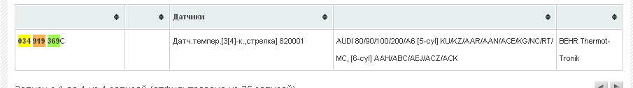

corben dalas
Сообщений: 149
Авто: s6 2.2t
Сообщение corben dalas » 29 янв 2012, 23:35
hrak, я малость погорячился сказав, что датчик 4-х контактный, он 3-х контактный. завтра сфоткою его
