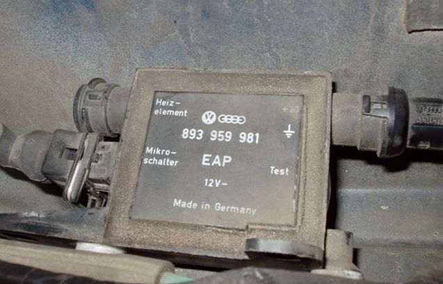

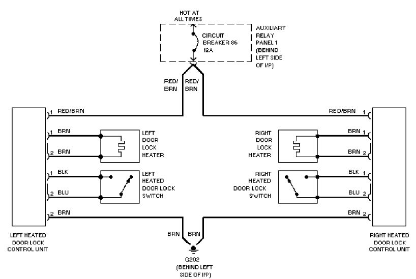

Сообщение awson » 06 мар 2012, 10:08
PhoeniX писал(а):подогрев включается именно однократным поднятием ручки, когда авто закрыто.
через отдельное реле
это пример реле!
