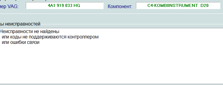

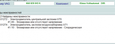

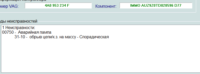

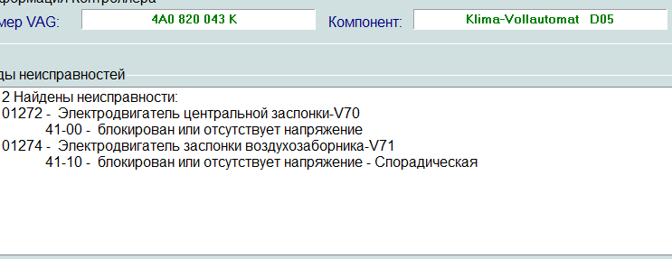

Всем доброго времени суток. Прогнал я vag-com'ом машинку в заведенном состоянии, вылезло вот это (ребята подскажите что за болячки) на 3х скринах ниже.

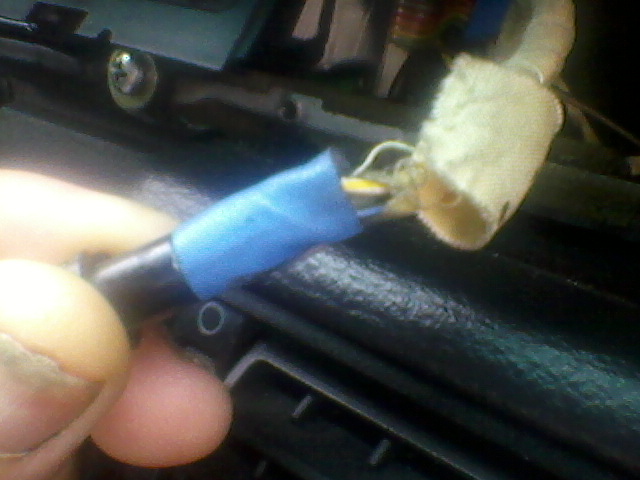

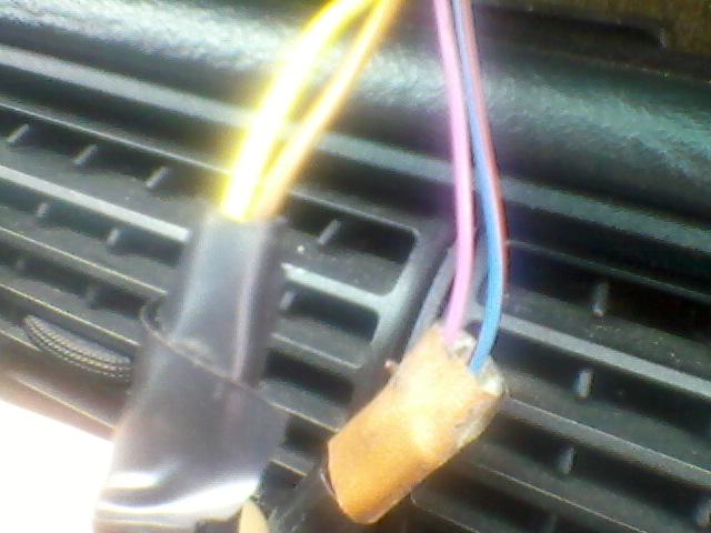

Вопрос номер четыре: в приборке от доп индикаторов отвалился "патрон", не знаю за что отвечает.
И еще какой то провод к приборке припаян с одного конца, с другого сопля висит :((

И еще какой то провод к приборке припаян с одного конца, с другого сопля висит (
видимо кто-то что-то пытался колхозить
Сообщение Юра 80 » 30 июн 2011, 13:36

amk писал(а):либо чек, либо аирбэг :?
airbag на месте стоит, у меня только там этот который не знаю куда и airbag
amk писал(а):видимо кто-то что-то пытался колхозить
т.е. как я понял такого проводка с завода ничего не было подключено?
Юра 80 писал(а):а лампа иммо на месте? в ошибках она есть как бы, на рис 3.png
у меня 2 " патрона" airbag и этот, который не вставлен в приборку, просто как то первый раз вскрыл и вот увидел. Если в него лампочку вставить, то при старте зажигания, загорается и тухнет. Вот и не понятно толи это IMMO, то ли check. Или же должно быть и check и immo? Просто я в с4х не силен :) До этого полностью b3 перелопатил по электронике :rabota3:

если лампа аирбэга есть, значит вторая лампа на чек. А что за лампа иммо, как выглядит значек?
Сообщение Юра 80 » 30 июн 2011, 14:30
amk писал(а):как выглядит значек?
ключ желтого цвета

Сообщение awson » 30 июн 2011, 15:36
на патронах есть цветовая маркировка
на планке тоже..

Сообщение antyan » 30 июн 2011, 16:33
Значит этот на check, а на immo получается лампы у меня с завода нету?
awson
Сообщений: 1814
Авто: Touareg CASA 3.0
Имя: Вадим
Сообщение awson » 30 июн 2011, 16:38
на фотках
иммо, чек и подушка

Сообщение antyan » 30 июн 2011, 16:50
Я понимаю, но может быть что чего-то одного нету? И как вычислить чего нету ?
awson
Сообщений: 1814
Имя: Вадим
Сообщение awson » 30 июн 2011, 17:18
сине-черный с желто-белым
синяя метка

Сообщение antyan » 30 июн 2011, 20:13
awson писал(а):сине-черный с желто-белым
синяя метка
Я конечно все понимаю, но нету у меня этой "изоленты" на патронах :(
awson
Сообщений: 1814
Имя: Вадим
Сообщение awson » 30 июн 2011, 21:32
синяя метка и на патроне и на планке щитка CHECK
надеюсь краска на планке не утеряна ;)

Сообщение antyan » 30 июн 2011, 23:26
Ага, значит это CHECK болтается, понятно, а тогда может быть такое что IMMO вообще нету (патрона)?

Сообщение Sly » 01 июл 2011, 11:19
А разве в С4 AEL лампочка чек устанавливалась? У меня насколько помню не было ее. Были заюзаны только 2 цоколя в доп панели - иммо и доп указатель поворота прицепа, а функции чека лампа нагрева свечей выполняет. :?
А блин, ещеж айрбэг там - так что 3 лампочки были.

Сообщение awson » 01 июл 2011, 11:25
снимите щиток
там стоит планка под лампы с цветовыми метками
