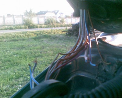

Доброго всем. Решил не создавать новую тему, а задать вопрос здесь: уже 2-й раз за неделю выбивает 7-й предохранитель Освещение рукояток управления отоплением, ящика для вещей, пепельницы и комбинации приборов, фонари освещения номерного знака – 5 А. Где искать причину? Ночью просто не очень удобно без подсветки приборки ездить!
Сообщение Sly » 07 июн 2013, 08:49
navyzor, у тебяж авант? Я бы первым делом в жгут проводов задней дверки полез.

Сообщение navyzor » 07 июн 2013, 15:27
Ну да,Вадим awson так и посоветовал,проблема наверное всё-таки там,т.к.при открытии крышки багажника вдобавок закрывается центральный замок. Сегодня снял обшивку,пошевелил жгут проводов-точно они! полезу глубже на следующей неделе :rabota2: ,а то в пятницу :kurevo: :cannabis: :бухалово: :drinks: :Laie: :stars: ,а воскресенье :wall: :mrgreen: :twisted:

Сообщение navyzor » 10 июн 2013, 08:58
В воскресенье полазил по проводке, было что-то похожее download/file.php?id=103582&t=1,предохранитель больше не горит, стал нормально работать двигатель заднего дворника и при открытии багажника ЦЗ больше не срабатывает! Всем спасибо за советы! :smile:
