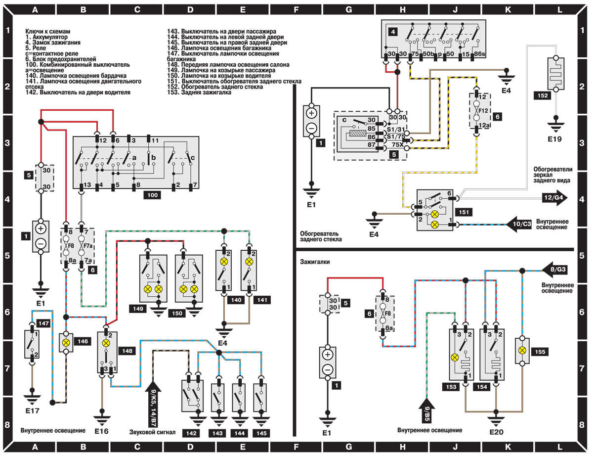

Вот на электросхему схему натолкнулся для А6 С4. Обогрев заднего стекла под номером 152.
