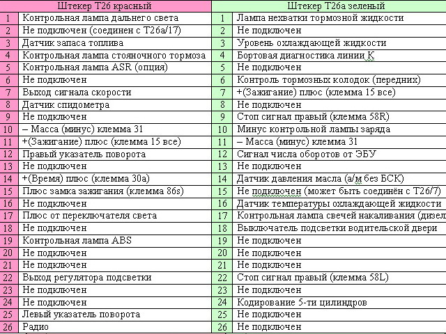

Доброго времини суток любители Ауди есть такой вопрос -Нужна распиновка контактов разъема панели приборов ауди 100 2.3 1991года ,а именно контакт отвечающий за тахометр и лампочку давления масла?
Суть в том что машина переделывалась под карбюратор был отключен ЭБУ зажигания и заменен на простое зажигание с 7 контактным коммутатором и трамплером с вакумом.

попробуй эту

Когда то установил себе приборку от А6 С4, фишки пересыпал, всё работает, но остались в зелёной фишке два провода неудел. Это Т26а\9 -стоп сигнал правый (клемма 58R) и Т26а\22, -стоп сигнал левый (клемма 58L). В распиновке приборки ауди 100 С4 их нету, они только в распиновке А6 С4.
Вопрос где в А6 С4 эти клеммы находятся и какую функцию они несут, всмысле зачем эти провода нужны :?
