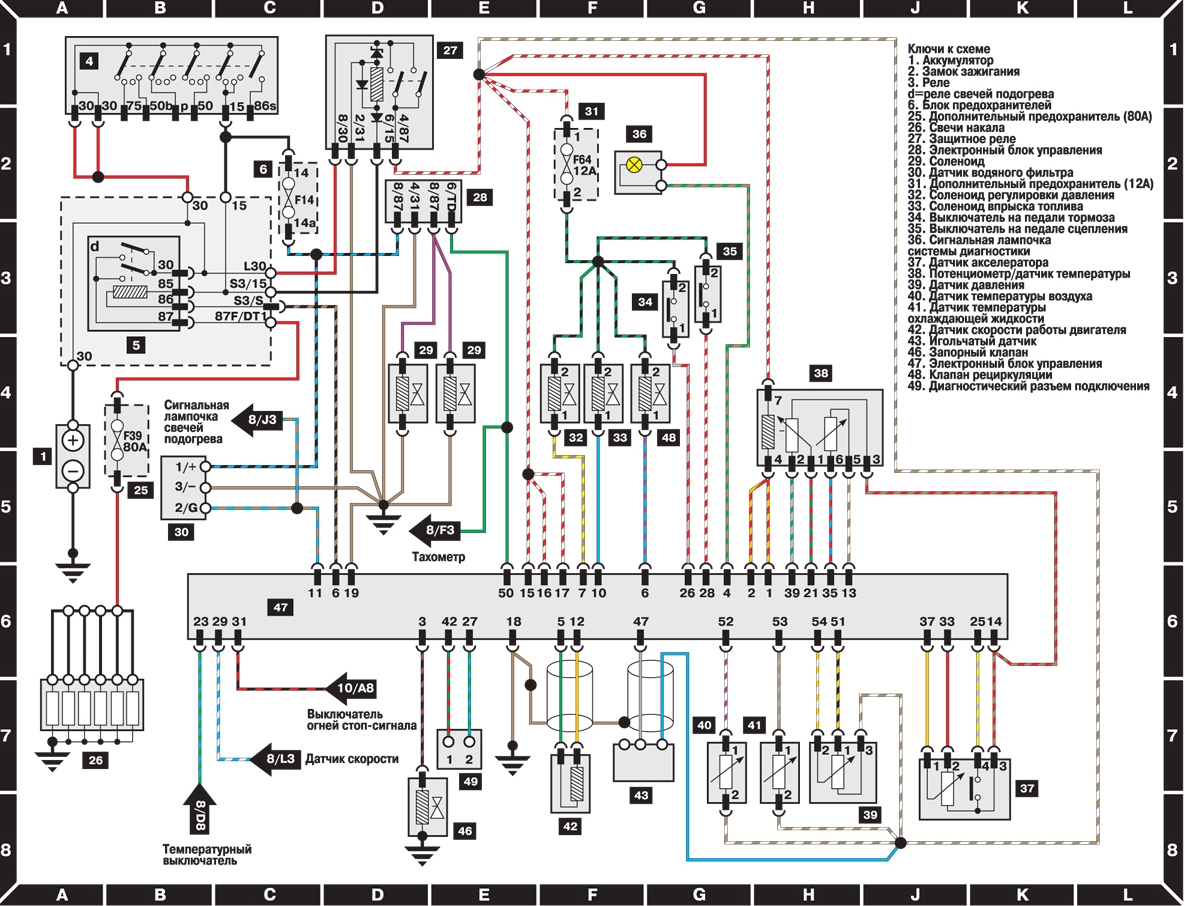

А по схеме где какой из датчиков стоит ?
Реле свечей накаливания
Сообщение Юра 80 » 23 окт 2019, 19:55
volp, описание справа от схемы. Датчик ТОЖ - п.41
Тот, о котором Игорь писал. Датчиков от климы на этой схеме быть не должно.
Сообщение Игорь » 01 ноя 2019, 09:13
Юрий72 писал(а):Источник цитаты202 реле под рулевой колонкой стоит?
:yes: Да, там ― над коленями. На нём также указан номинальный ток 80А.
