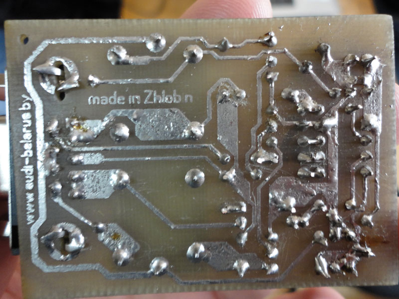

Нашел тему. При легком нажатии на поворотник - повороты сами отмаргивают 3 раза. У знакомого на Шаране такая фишка стоит, очень нравится.
Как считаете стоит заниматься?
Ваши соображения.... :)
!!!Для тех кто хочет сделать сам!!!
Lay.rar
У меня получилась такая печатка.
(13.3 KiB) Загружено 1631 раз

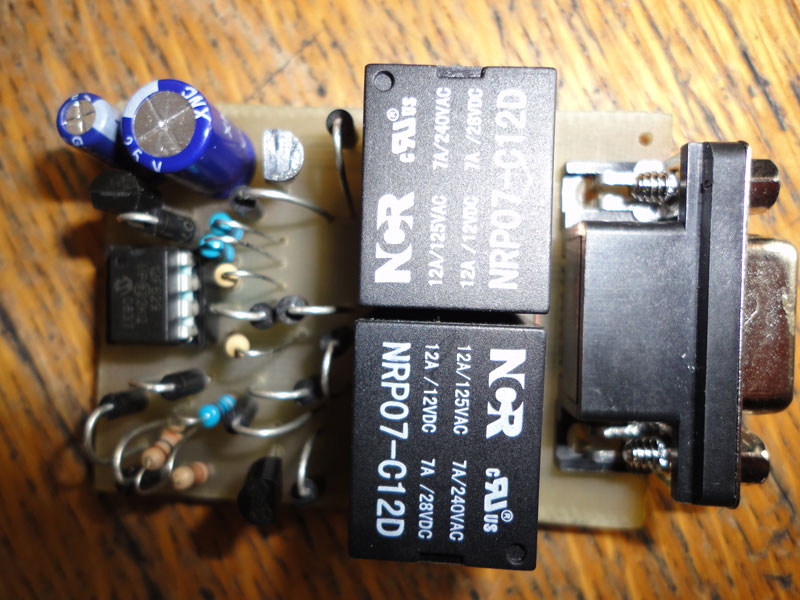

 Для одного комплекта нужно:
    • Контролер PIC12F629 (1шт.)
    • под контролер панель на 8 pin (1шт.)
    • Кренка 78L05 (1шт.)
    • Реле NRP07-C12D (2шт.) или другое на 12V 12A
    • Конденсатор 10mF 25V (1шт.)
    • Транзистор BC547 (2шт.)
    • Диод 1n4007 (12шт.)
    • Резистор 390 (3шт.)
    • Резистор 1k (2шт.)
    • Резистор 10k (1шт.)
    • Резистор 22k (1шт.)
    • DB9 мама или папа с гайками. (1шт.)
    • DB9 папа или мама с болтами. (1шт.)
    • Фольгированный, односторонний стеклотекстолит 60х40 мм. (к этой печатке)
    схемы и прошивку берем все там жевсе там же

Первый готов!!!
остальные на подходе

Artem1982, отлично! проверять на работоспособность будешь?
Artem1982
Сообщений: 72
Зарегистрирован: 25 авг 2010, 11:43
Авто: A6 1996 2,5TDi AAT
Откуда: Жлобин
Сообщение Artem1982 » 31 мар 2011, 14:00
Все проверим. :yes:
