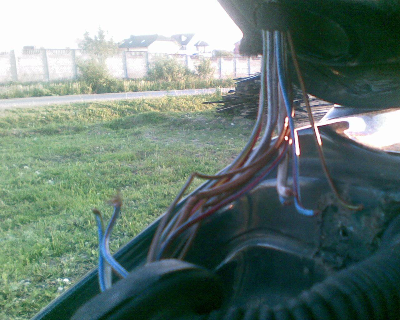

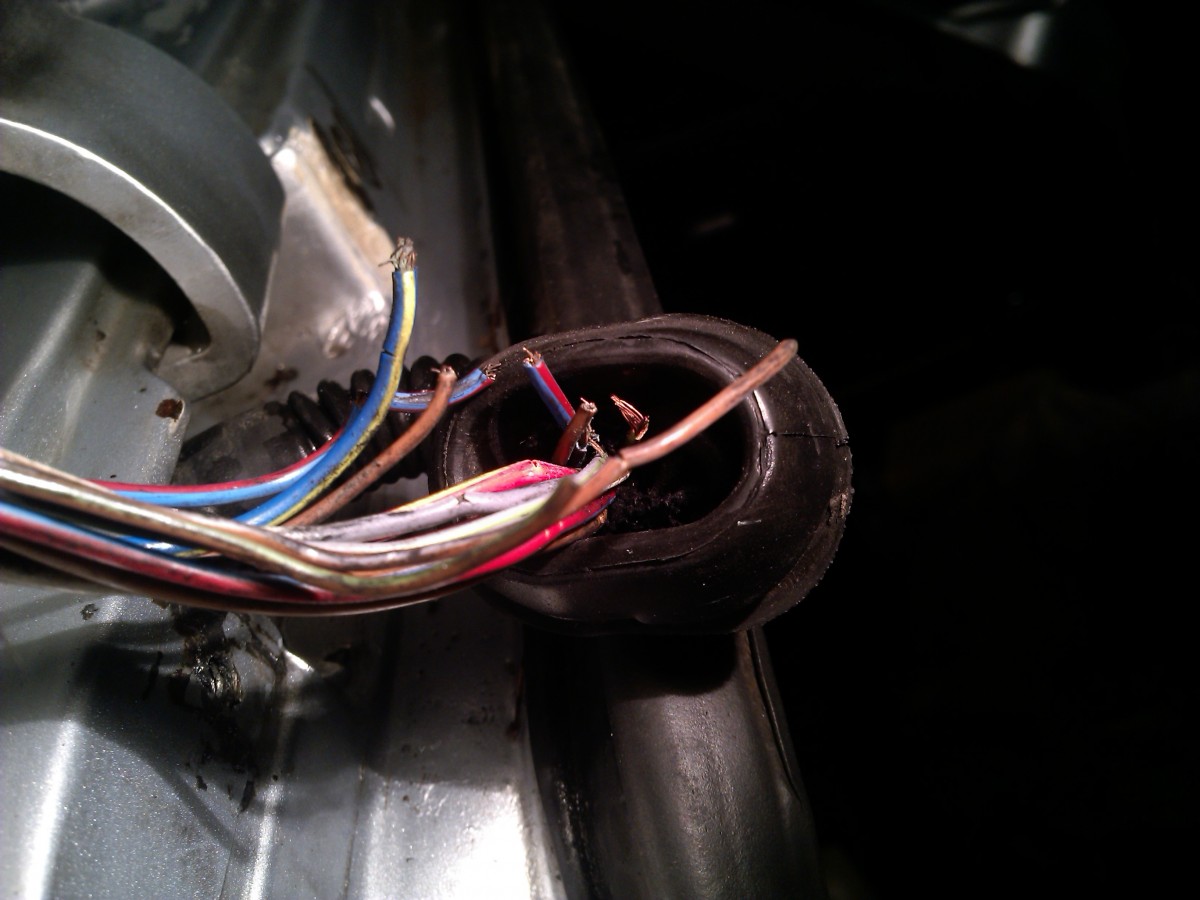

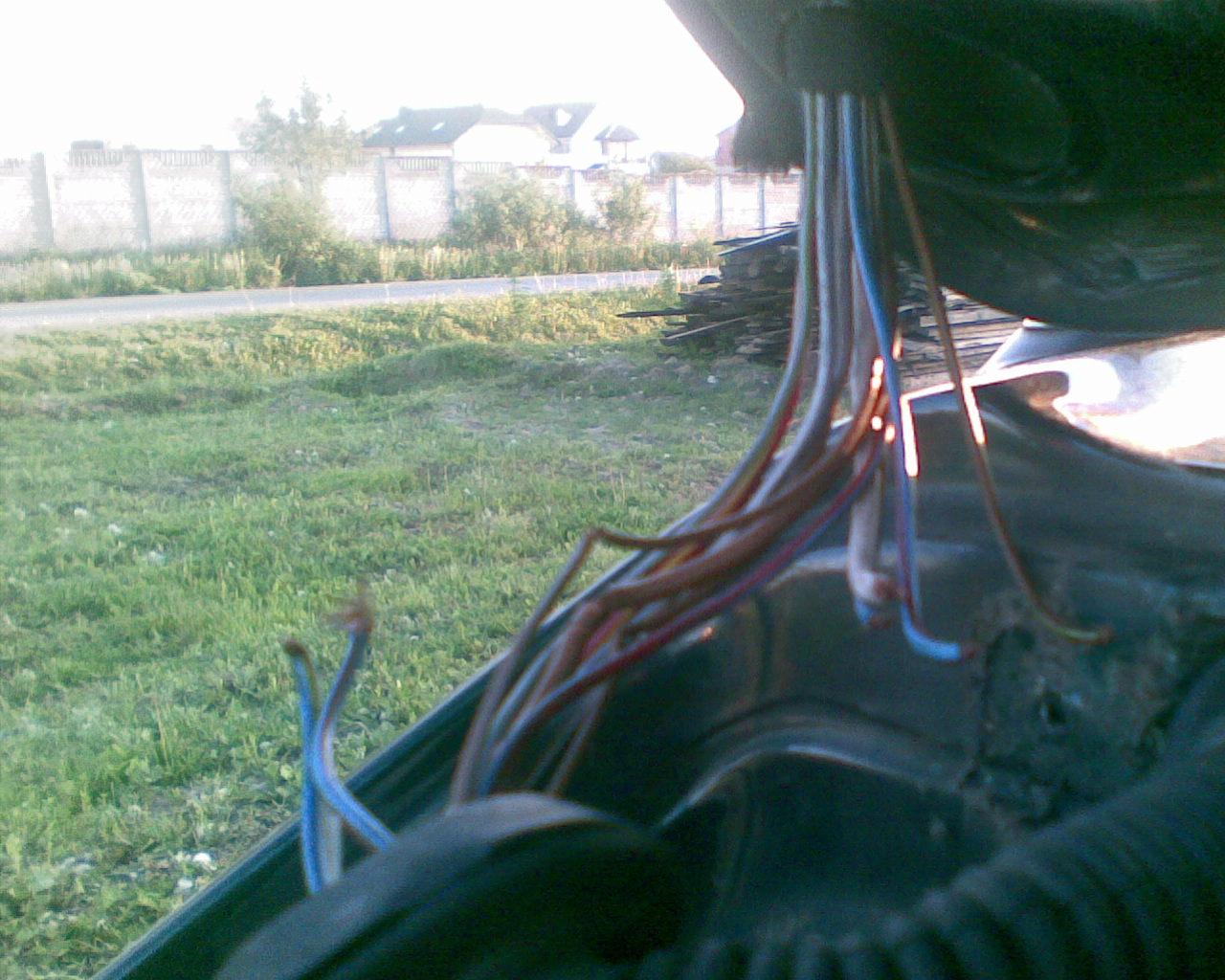

Ну-ну. Погоняй еще немного, попадешь как я. Зачем так рыть глубоко если проблема на поверхности. Сначала пропал свет на задний ход, затем дворник не доходил на свое место, а на закуску, вышел из машины ключи в замке открываю багажник, закрываю и срабатывает ЦЗ. Опа. Самый дешевый вариант открыть авто 120 тыс. блр. Сразу вскрываю гофру. Пять полностью переломанных проводов и три с надломанной изоляцией. Востанавливаем все провода и все гуд. Ну и еще предохранитель поменял на дворник, наверное напоследок коротнули.

Всё как у морозика,была проблема с проводами в левой гофре!

Мля,накаркал ты,dr freeman,опять таже проблема,поеду к электрику,пускай провода подпаяет навечно!!!

Авант есть авант! Запаять их делов полчаса, все провода разного цвета, это ж гораздо проще, чем ломать голову и искать проблему в моторчике или реле :rabota3: :hahaha:
У меня было переломано штуки 3, причем судя по окислившимся концам довольно таки давно. Теперь все работает как надо.
