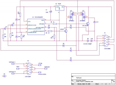

Нашел тему. При легком нажатии на поворотник - повороты сами отмаргивают 3 раза. У знакомого на Шаране такая фишка стоит, очень нравится.
Как считаете стоит заниматься?
Ваши соображения.... :)
!!!Для тех кто хочет сделать сам!!!
Lay.rar
У меня получилась такая печатка.
(13.3 KiB) Загружено 1629 раз
 Для одного комплекта нужно:
    • Контролер PIC12F629 (1шт.)
    • под контролер панель на 8 pin (1шт.)
    • Кренка 78L05 (1шт.)
    • Реле NRP07-C12D (2шт.) или другое на 12V 12A
    • Конденсатор 10mF 25V (1шт.)
    • Транзистор BC547 (2шт.)
    • Диод 1n4007 (12шт.)
    • Резистор 390 (3шт.)
    • Резистор 1k (2шт.)
    • Резистор 10k (1шт.)
    • Резистор 22k (1шт.)
    • DB9 мама или папа с гайками. (1шт.)
    • DB9 папа или мама с болтами. (1шт.)
    • Фольгированный, односторонний стеклотекстолит 60х40 мм. (к этой печатке)
    схемы и прошивку берем все там жевсе там же

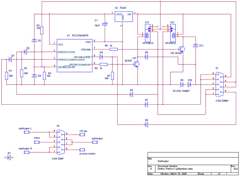

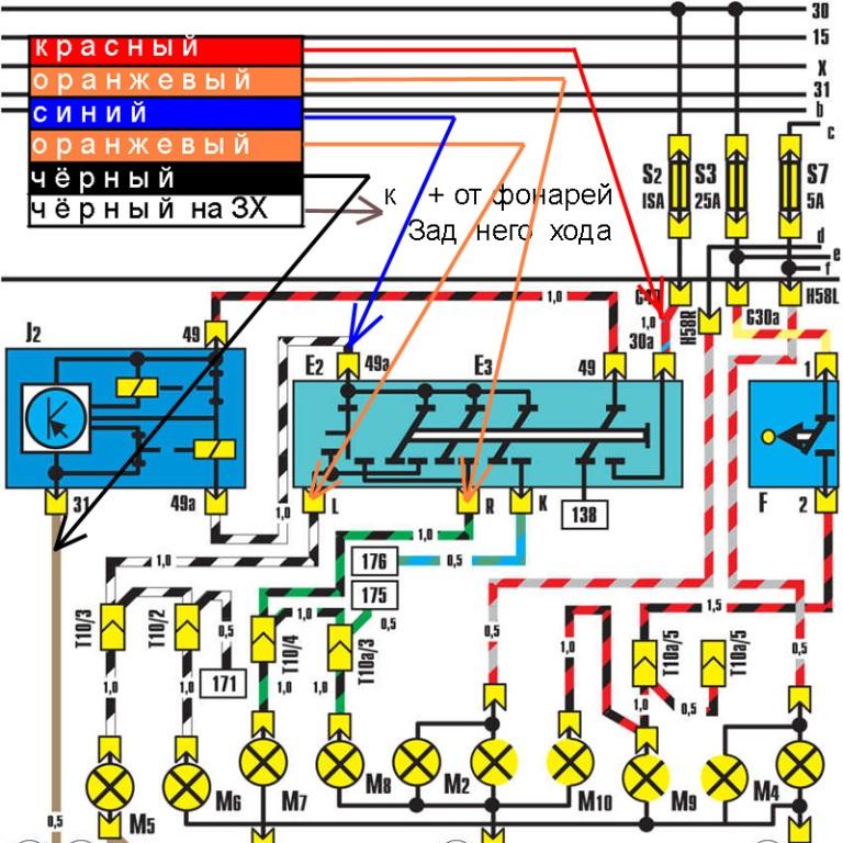

Если есть сей "Удлинитель поворотов LC"
Все просто
Синий общий переключатель
оранжевый.1 и 2 правый и левый
Красный +
Черный -
Серый к ЗХ
Добавлено спустя 28 минут 18 секунд:
Себе сейчас собираю на контролере pic12f629
я не автор
найдено на РБ сайте Рено
Задерживает паузу и считает 4 моргания после отключается.
Добавлено спустя 3 минуты 47 секунд:
Взято здесь

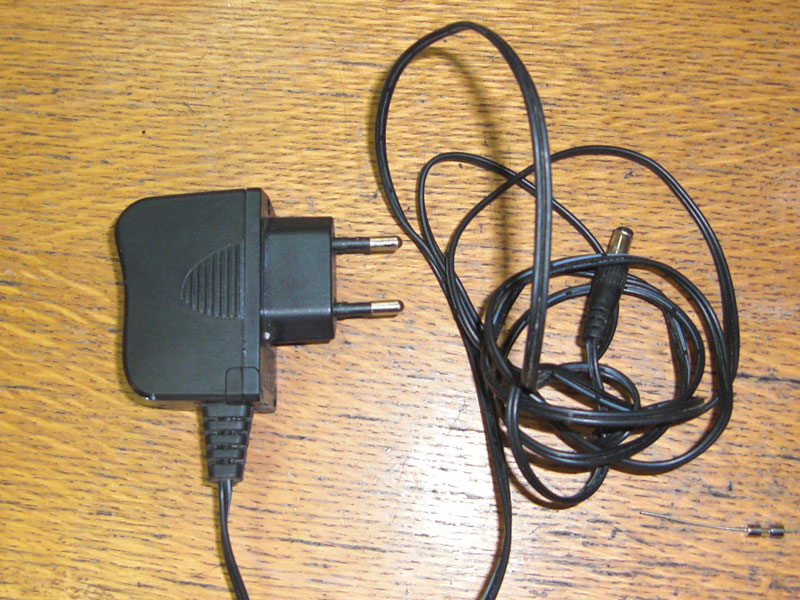

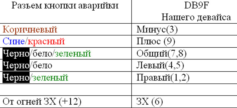

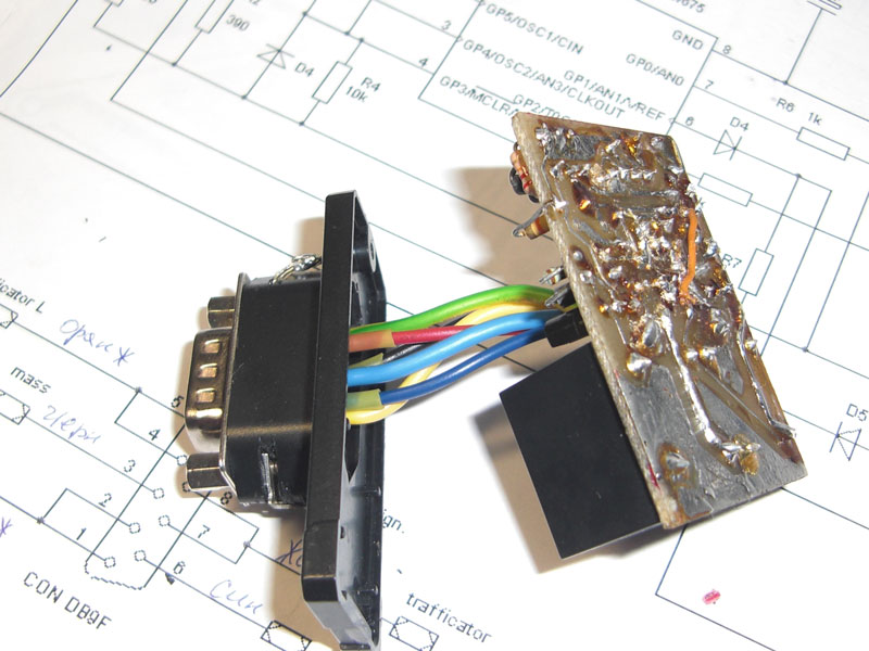

Отчет о проделанной работе.
плюсы: включается только от кратковременного нажатия (можно паузу держать самому как раньше), большой ток переключает реле, управление ЗХ
1. Был такой блок питания

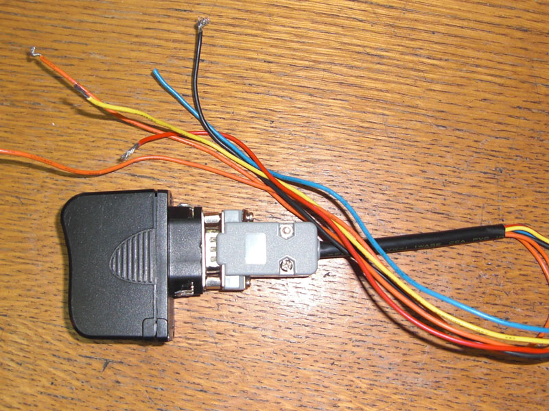

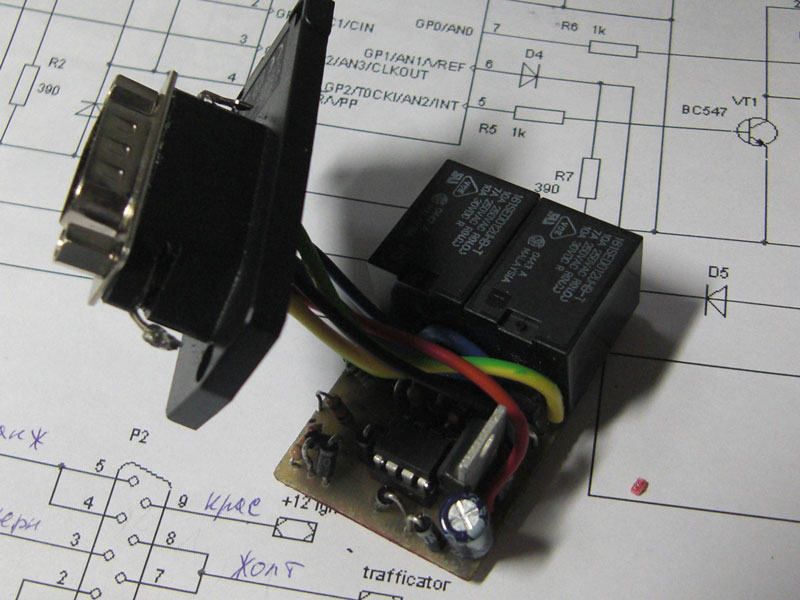

2. Рисуем схему, травим плату, паяем, прошиваем, (прошивка на форуме рено, сообщение выше)
3. Стал такой
4. Снимаем панель
5. вынимаем кнопку аварийки, разбираем разъем

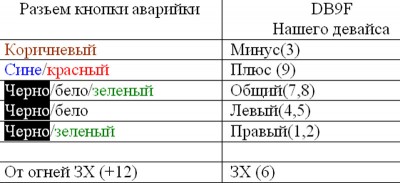

6. припаиваем к авто A6 C4 по схеме
7. ЗХ Я брал слева под бардачком, на клеммах нашел
8. запихиваем все обратно
И впуть…….
Я установил вчера, сегодня день наслаждался, :yahoo: 8-) :D
Впечатления – непривычно включается аварийка когда здаешь на зад, очень удобно стало перестраиваться, обгонять.
Снял видео, обрежу загружу попозже.
