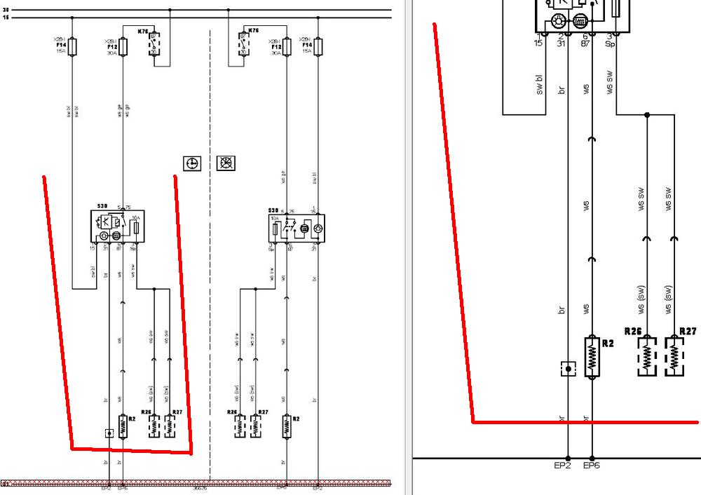

Перестали греться зеркала(как и жиклеры, но это отдельная тема).
Вопрос: возможно ли восстановить обогрев или стекляшки под замену? Предполагаю, что напряжение в норме.
Они ведь должны греться с обогревом заднего стекла? В дождь, например, это не оч удобно, т.к. на стекле дворник, а вот в мокрых зеркалах почти ничего не видно - есть ли варианты с термореле, чтоб сами себе включались и таяли/сохли?
Интересуют рекомендации по производителям/ценам :thanks:

Патрон купил себе, ради прикола так сказать, Игорь на свою турботачку. Смотрели мы с ним это зеркало...На оригинале края шлифованные, на патроне будто сам вырезал не сильно аккуратно. Цвет отличается от оригинала, зеленоватый патрон против синего vag. И подогрев...он есть, но постоянный :D то есть датчика температуры нет, просто постоянное питание на подогрев.
по поводу подогрева-те при включении обогрева заднего стекла будет греть при любой температуре, или всегда при включении зажигания?

korplizing писал(а):по поводу подогрева-те при включении обогрева заднего стекла будет греть при любой температуре
Должно быть так, как вы написали, коллега - с включением обогрева заднего стекла ... :hi:

Сообщение Vital » 13 ноя 2012, 23:01
возможно вы правы, коллега hrak, в моей С5 другая система :?

так я и не утверждаю, просто на более новых авдях стоит сенсор, а на наших нажал обогрев заднего стекла - греет.

Freak писал(а):на наших нажал обогрев
а есть схема, что и так греет

Подскажите как подключить зеркала на кнопку обогрева заднего стекла.
