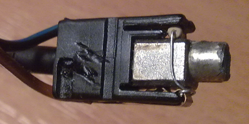

Итак, имеем жиклеры омывателя ветрового стекла с подогревом (есть проводочки), напряжение исправно приходит, но тепла нет, сопротивление"писюнов" бесконечно и в тепле и в холоде.
Из-за чего весь сыр-бор? посто хочется, чтоб работало все, ну или почти все, что есть в машине :D а вот купить новые - это к моей жабе, т.к. они по 30 уй штука!
Выдираем из капота и несем домой игрушку. Для этого плоской отверткой подковыриваем-выталкиваем их. На первом фото видна слева защелка, которая держит.
№1

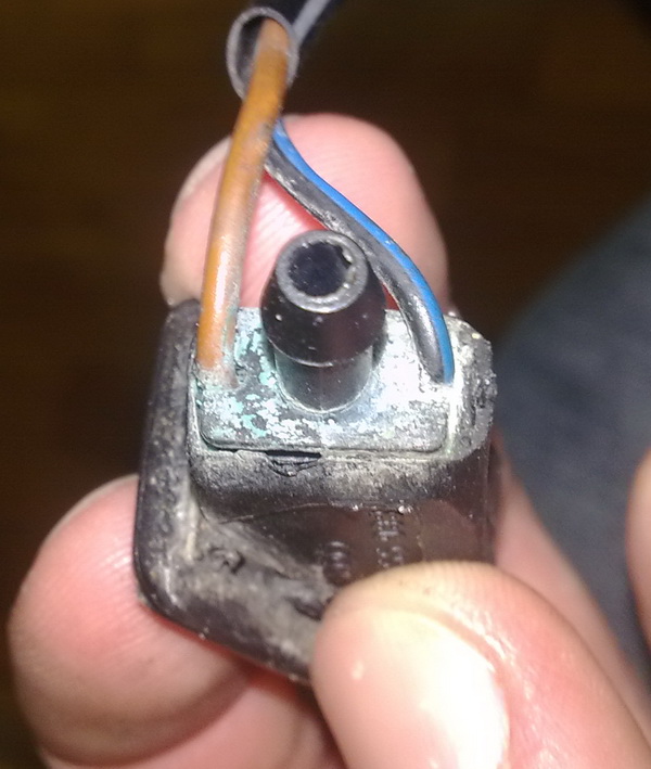

Видим ужасную, много о чем говорящую картину:
№2
У меня просто отгнила или разложилась одна пластинка-клемма, нижняя (если смотреть в рабочем положении, он же синий "+"). Все-таки время, влага...

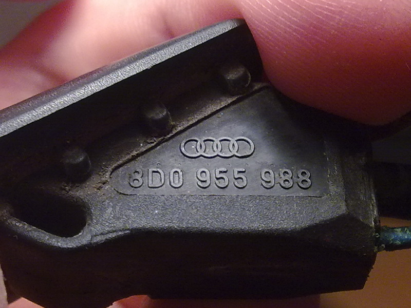

На вставном элементе есть пазы (цифра 1), которые держаться на соотв выступы в корпусе. Чтоб разобрать я воспользовался ВД, подцепил расширение на штуцере и аккуратно вытянул внутренности, предварительно расковыряв со всех сторон тонким ножом. Можно воспользоваться термическим методом (горячая вода), можно по бокам затолкать пластинки какие или 2 шила и вытянуть, как вынимаются магнитолы из направляющих.
№3

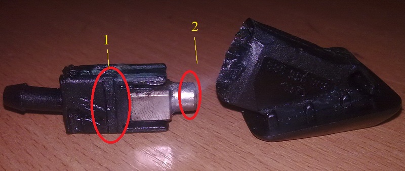

Предварительно был куплен резистор на 150 Ом (где-то на просторах инета нашел инфу, что подойдет, т.к. кто-то мутил себе).
№4
Припаиваем, собираем, замеряем сопротивление, радуемся, что все ок. Я нанес герметик (цифра 2 на фото №3) для герметизации системы.

запихнул: резистор через пару секунд не удержать в пальцах, а вот собранная конструкция через минуту была чуть теплой, думаю, что внутри все должно быть ок.

Оригинальный термоэлемент в виде таблетки изменяет своё сопротивление в зависимости от температуры. При постоянной запитке ИМХО надо будет в тёплое время разъём отключать.

наблюдения: залитый Сонакс не мерзнет нифига )))
Ну а жиклер при -7 за бортом после движения не теплый, но и резистор греет нижнюю часть пластика. Буду ждать снега и смотреть на капот, как будет оттаивать и будет ли.
