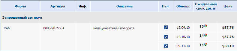

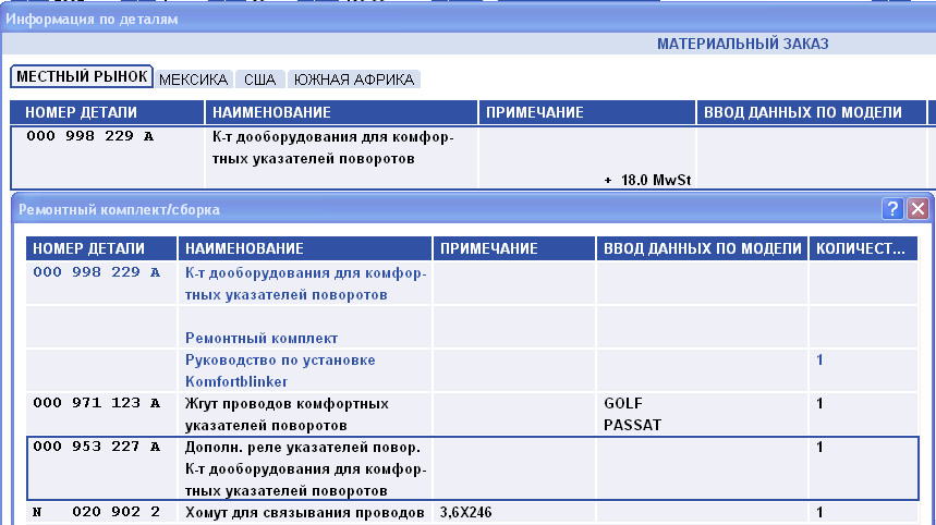

Сообщение Игорь » 03 дек 2010, 14:49
Artem1982 писал(а):немец пишет что нуна эта релюха
000 998 229 A
000 998 229A - это комплект дооборудования для комфортных указателей поворотов, ремонтный комплект. Внутри есть примечание, что комплектующие для VW Golf и Passat:
Комплект дооборудования для комфортных указателей поворотов, ремонтный комплект.png

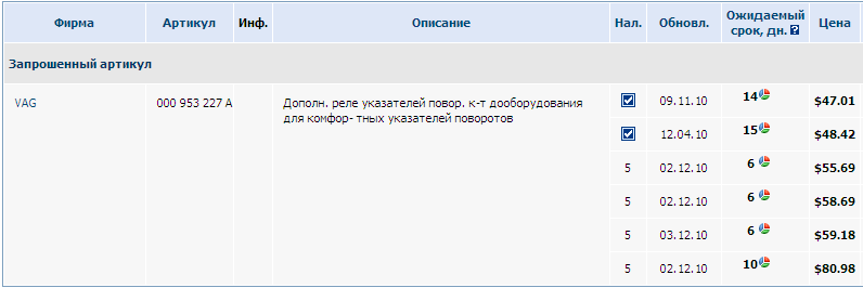

При этом само реле имеет каталожный номер 000 953 227A дополнительное реле указателей поворотов.
Я думаю, что жгуты не очень то нужны, а уж хомуты для связывания проводки у каждого есть.
000 998 229A комплект дооборудования для комфортных указателей поворотов, ремонтный комплект

Сообщение Игорь » 04 дек 2010, 01:49
DeN!Sk@ писал(а):/loXmaTblй, угу.. за дополнительные 2 моргания больше 100 вечно зелёных
DeN!Sk@, :o а с чего ты взял, что это обойдётся больше 100 вечно зелёных? Из моего сообщения чётко видно, что комплект дооборудования для комфортных указателей поворотов, ремонтный комплект стоит 57,76$.
