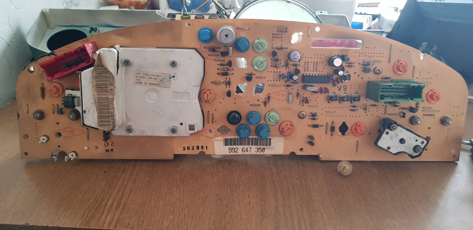

Прочитал на одном форуме, что может быть сгоревший диод в приборке отвечающий за пропуск тока к лампе накала свечей, вот он типа пропускает ток обратно на лампочку вот она и горит в пол накала, где этот диод и как его искать, может у кого есть схема или пальцем на фото кто нибудь может тыкнуть

Юрий72 писал(а):Источник цитаты где этот диод и как его искать, может у кого есть схема или пальцем на фото кто нибудь может тыкнуть
Я думаю подгоревший диот на плате будет видно
Что мешает взять мультиметр и прозвонить все диоды на приборке ? Это дело пары минут.

Реле свечей накаливания
Да ничего не мешает, буду разбирать и смотреть
