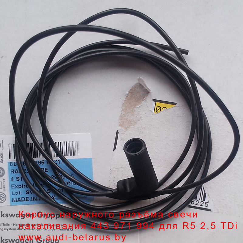

Добрый день всем!Сегодня решил проверить как работают свечи накала,и случайно отломал люльку на свечу накала, теперь не знаю что и делать искать другую люльку(на самокрутку ставить) или менять всю проводку где люльки идут,а там если посмотреть,то черт ногу сломит посоветуйте что лучше сделать. Правильно ли я номер подобрал этих люлек? 028 971 782 A.И если кто менял эту проводку по подробнее опишите.
Фотографии корпуса наружного разъёма свечи накаливания VAG 443 971 994.

ALEXSANDR, лучше всего заменить саму люльку свечи накаливания. У самого подобная проблема с несколькими люльками.
ALEXSANDR писал(а):… Правильно ли я номер подобрал этих люлек? 028 971 782 A.
ALEXSANDR, указанный вами каталожный номер в принципе может подойти, т. е. эта люлька должна стать нормально. Дело в том, что верхние части свечей накаливания в дизелях V6 (AFB, AKN, AKE) и R5 (AAT, AEL) визуально одинаковые. Вопрос только в длине провода, выходящего из люльки.
Правильный каталожный номер люльки свечи накаливания на двигатель AEL ― корпус наружного разъёма свечи накаливания 443 971 994. Я купил себе один такой новый за 24,6 $ в марте 2011 г.
Корпус наружного разъёма свечи накаливания VAG 443 971 994.
Вид в упаковке.
Корпус наружного разъёма свечи накаливания 443 971 994. Немного размотанный.jpg
Провод немного размотан.
ALEXSANDR писал(а):… если кто менял эту проводку по подробнее опишите.
vitas1980 писал(а):А как эти люльки меняются?
Собственно почему за 2,5 года я его :hahaha: не заменил ― руки не доходят, а несколько механиков не захотели возиться. Из люльки выходит относительно длинный (около 1 м) провод, который должен заходить в толстый жгут проводов в моторном отсеке. Колхозить разрезая провод в моторном отсеке мне не хочется.
В следующий раз при обращении к другу клуба Автосервису Pit-Stop попрошу их его заменить.

Дорогой ремонт получается непонятно чего. Такая же проблема с люльками и у меня. Они порассыпались от старости и эксплуатации. Покуда вопросам не занимался, но думаю найти на разборке подходящие люльки, обрезать их оставив сантиметра 2 провода и припаять к своим проводам (отрезав люльки у себя). Все это дело завернуть в термокембрики. Имхо даже 20 мертвых американских президентов отдавать да это дело, а еще и провода тянуть непонятно куда и как - дело не очень приятное. В любом случае, предложенный мной вариант ремонта будет лучше потрескавшихся и болтающихся, с оголенными переломанными ржавыми проводами люльками. На качестве работы автомобиля это никак не должно отразится в худшую сторону..
Сообщение Игорь » 30 дек 2013, 19:06
Сделал и выложил фотографии корпуса наружного разъёма свечи накаливания VAG 443 971 994. Длина провода около 2 м.

Parxim90, для замены придётся разобрать жгут проводов. Много возни. Я свой новый так и не установил, лежит дожидается ещё.

Сообщение томи » 04 июн 2016, 13:30
Игорь писал(а):Источник цитаты для замены придётся разобрать жгут проводов
Мало будет снять с него оплётку в моторном отсеке, место пайки этих проводов находится в салоне.

Сообщение томи » 07 июн 2016, 07:57
Игорь писал(а):Источник цитаты наверное в окрестностях реле включения свечей накаливания
Нет, ближе к ЭБУ.
awson писал(а):Источник цитаты разве?
Если не изменяет память провода там больше метра от люлек до пайки, вернее там вроде склёпка. Лежит в деревне шматок этой проводки, если не забуду посмотрю внимательно.

Сообщение томи » 19 июн 2016, 19:14
томи писал(а):Источник цитаты если не забуду посмотрю внимательно.
Разглядел сегодня внимательно, жаль ничего под руками не было чтобы сфоткать. Короче, - от места входа проводки в кузов (резиновое уплотнение) до места склёпки пяти чёрных проводов с одним толстым красным - 25 см.
