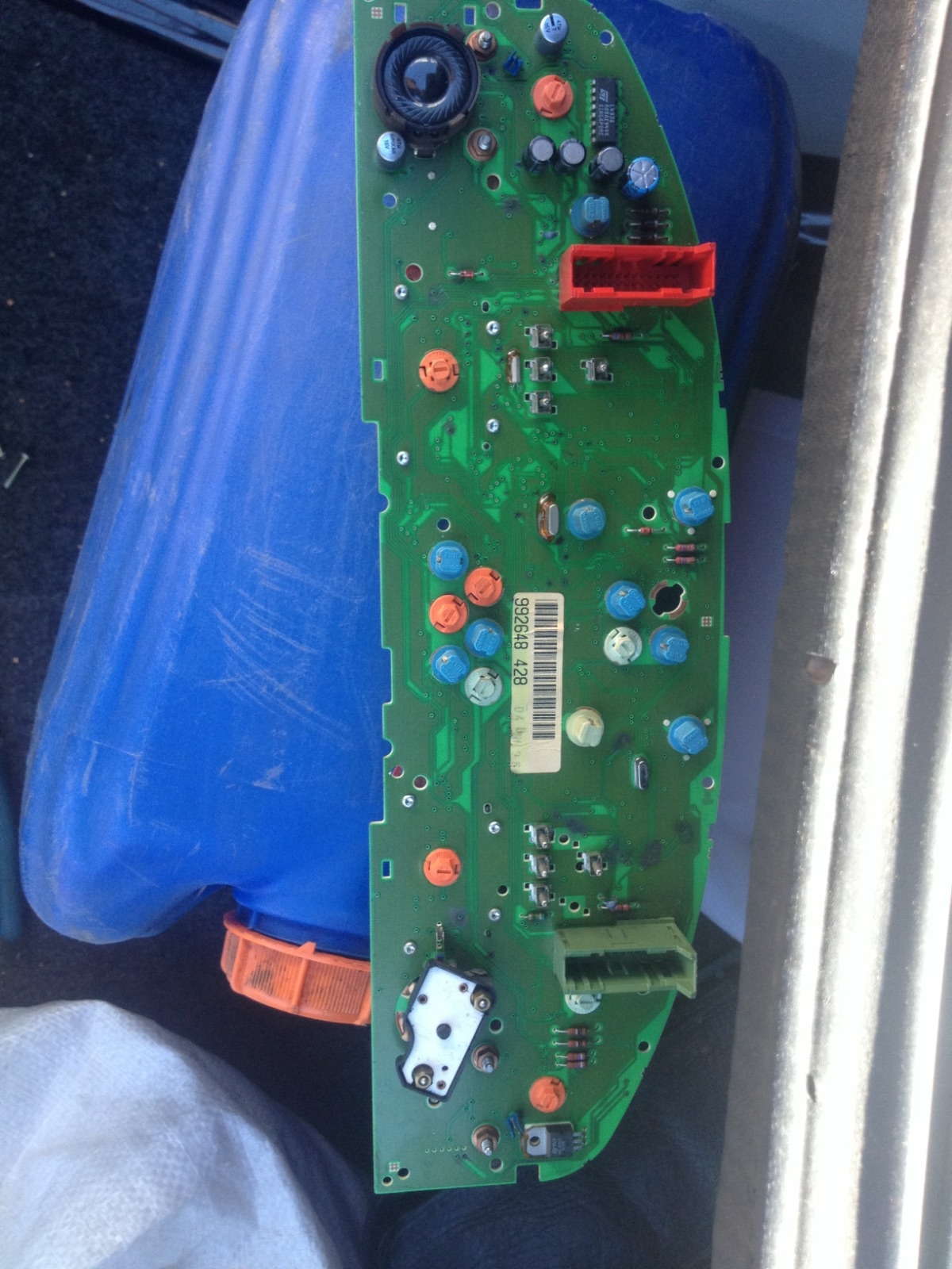

Где именно находится стабилизатор напряжения?) я так понял что он правее зеленой фишки у меня, мерял там напряжение показывали 0,59v на всех 3.

Serga писал(а):Источник цитаты я так понял что он правее зеленой фишки у меня,
Да, на твоей плате он справа.
Serga писал(а):Источник цитаты мерял там напряжение показывали 0,59v на всех 3
Явно неисправен, если правильно проверял http://audi-100.5go.ru/html/12_1_5_16.htm

Serga писал(а):Источник цитаты правее зеленой фишки
а где 10 вольт?

Спасибо за информацию, буду искать его и перепаивать.)

Пролазил у себя везде в городе так и не нашёл этот стабилизатор напряжения, может кто подскажет где можно его заказать в интернете? у меня BD709 установлен.
