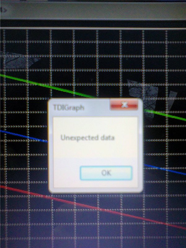

Может кто подскажет в чём причина. Комп ошибки читает, всё видит, но при попытке посмотреть график TDI всплывают сообщения "unexpected data" (неожиданные или неверные данные), короче жёлтой диаграммы на графике нет. Это что то с программкой? - типа сбой, или зажигание в таком позднем угле что оно за пределами графика :shock2: . Зажигание наверно в позднем потому как при запуске дымит едким дымом, но наверно не настолько. Нагуглил такую инфу - что типа если зажигание слишком позднее и жёлтой диаграммы на графике нет то должны быть видны какие то точки по краям графика :stars:

Насколько я помню, проблема в обходе регистрации программы. Если это так, то другую версию программы с правильным кряком использовать, или забрать файлы для TDIGraph из хорошо ломанной версии.

Спасибо Lom_, ясно что ничего неясно :-) , будем пробовать пере устанавливать програмку.
