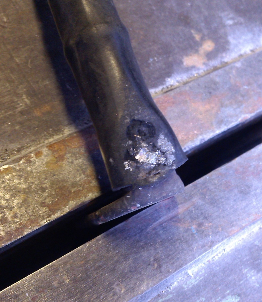

Кароче ситуация такая: позавчера собрались поиграть в пейнтбол, посадил сзади 4 девчонки, отъехал 200 м от остановки и прямо посредине моста через Двинку все умерло... авто заглохло, ни аварийка, ничего не работает, стопы не горят, сзади машины на хвосте ... сразу врубился что к чему, остановился, высадил пассажиров, скидываю сидушку (она не прикручена никогда, а под аккум подложена резиночка ;) ), провода, клеммы горячие скинул, аккум тоже нагрелся (прошло не больше минуты пока скинул провода)... подъехал чел, зацепили, оттянули 500 м на обочину и давай с другом кумекать что за хрень... из видимого - оплавилась изоляция немного на минусовом проводе, плюс свиду целый. Спустя примерно полчаса попробовали одеть клемму - пи...ц, искрит так что хоть электрод вставляй :stars: КЗ идет по силовому проводу, тонкий уже давно бы отгорел. Вызвонили друга на машине, нашли гараж с ямой, оттянули туда, открутил плюс от стартера, от гены и красный плюс что идет от клеммы в connector station 1. На кузов не звонятся... пересмотрели, подергали провода свиду повреждений нигде нет, да и предохранители все целые... вообщем, не добившись толку оттянули машину к дому. На следующий день пошли в машину туды-сюды - вроде нет кз, одели клеммы, все работает, завелась, вроде как ничего и не было... Поехали на эстакаду, еще раз открутил плюс от стартера, вытятул его в салон сколько можно было, снял генераторый плюс вместе с трубкой, пересмотрели, плюс от акума идет под ковриком, потом в лонжерон, в лонжероне он проложен в пластмассовой трубке, ну негде ему перетереться... плюс прикуривателя под капот тоже просмотрели - везде все целое, никаких следов...
Пока что езжу, но каждый раз скидываю клемму... стремно как то.
Что посоветуете? Куда смотреть? Где искать косяяяк? :crazy:

Ну вот проблема и решилась (надеюсь :hahaha: ) Спустя неделю история с КЗ повторилась (может потому что теща сидела сзади :jokingly: ) Скинул клеммы, затянули в гараж, и тут меня торкнуло, что дело было не в бабине... клемма генераторного провода, прикрученная к стартеру, касалась опоры ДВС, точнее говоря касалась она кембриком, который от времени протерся, продавился и сделал свое дело...

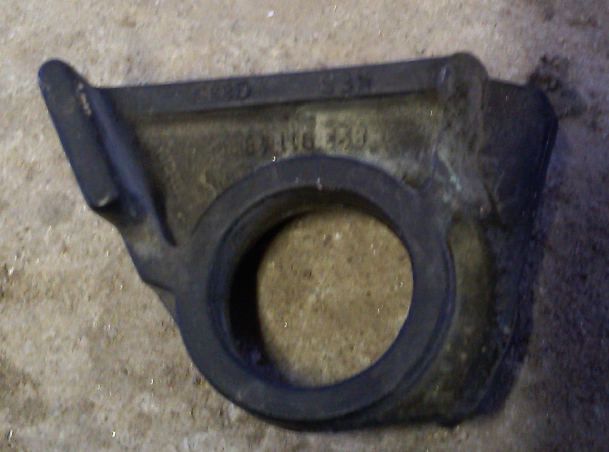

отчасти виной этому была моя невнимательность, с другой стороны отломанное ухо пластмассового упора
правда я до сих пор не пониманию как не заметил этого сразу, да и в первый раз следов нагара и оплавленности на клемме не было. Вообще то расстояние от болта стартера до опоры 1,5-2 см, и такая ситуация может возникнуть только если перевернуть клемму на 90* вверх, а когда упор целый, то он этого сделать не даст.
