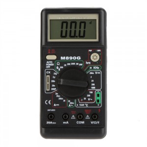

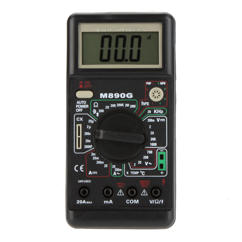

Сообщение Игорь » 25 янв 2016, 15:24
Sly писал(а):Источник цитаты Игорь, а сам пробовал предложенный способ? ;D Не думаю что обычный китайский тестер выдержит такое издевательство. 11-15 ампер это много...
Конечно! Только так и проверяю.
Юра 80, у меня мультиметр Mastech M890G, купленный ещё в студенчестве. Несколько лет я его отдал на поверку и он её прошёл.
Мультиметр Mastech M890G
