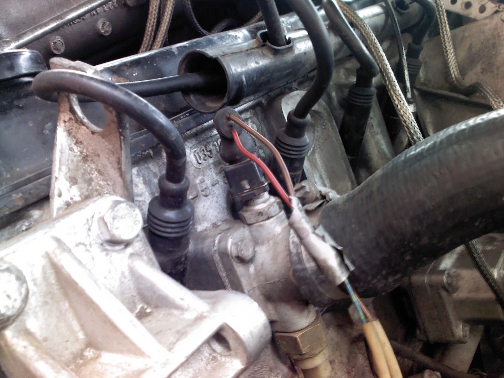

Пожскажите друзья. На А6 С4 2.5 tdi 1995г.в. ААТ, не поднимается стрелка температуры охл.ж. и постоянно мерцает лампочка темп-ры, тасол в норме, думаю кранты какому-то датчику, интересно - на лампочку и на стрелку один датчик или нет? и где его искать??? А может не в этом дело?
awson
Сообщений: 1814
Авто: Touareg CASA 3.0
Имя: Вадим
Сообщение awson » 05 апр 2013, 22:43
на фланце ГБЦ, между 1 и 2 цилиндрами
снизу
Добавлено спустя 5 минут 32 секунды:
пример
нижний!!!!

Сообщение Remenkov » 05 апр 2013, 23:12
awson писал(а):на фланце ГБЦ, между 1 и 2 цилиндрамиснизу:примернижний!!!!
Спасибо за оперативность. Я правильно понял: этот датчик(нижний) и на лампочку и на стрелку, и его менять?

Сообщение awson » 05 апр 2013, 23:34
Remenkov,
для начала снять фишку и посмотреть на окислы на контактах
