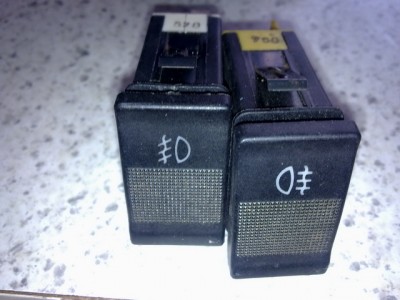

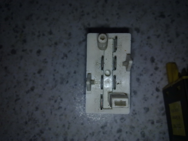

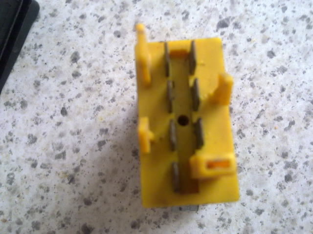

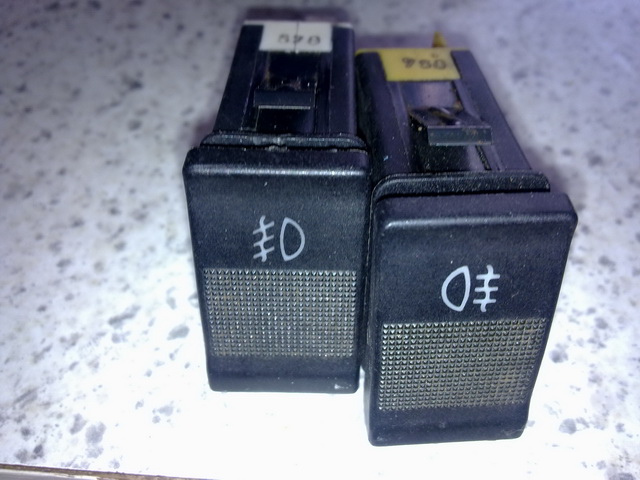

Люди помогите с распиновкой кнопок с А6 С4 кнопки от задней и передней противотуманки (какой контакт за что отвечает)?

genayivanovo, когда-то в похожей ситуации (когда была необходима распиновка) кнопку разбирал, вооружившись китайским тестером. Включение компа делал с родной дополнительной кнопки.

Юра 80 писал(а): вооружившись китайским тестером. Включение компа
да разлулили на драйве,очень сильно помог gizmonder, спасибо большое ему за наставление
мне не доходящему в схемах.
в принципе вот что получилось :
1-ый — плюс подсветки при включении зажигания
2-ой — минус лампочки, минус который идет на лампочку включения кнопки
а 4-ый — зачем? идет на передние противотуманки которые включаются когда включаешь задние
5-ый — плюс с предохранителей
6-ой — плюс на фары
4,5,6 — коротят при включеной кнопке
3,7 минус и плюс которые идут на лампочки (вроде на кнопке аварийки )
