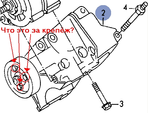

Детали подключения и крепления для генератора. Илл.903-50
Номер 2. Дюралевая бандура.
Хорошенько гудят подшипники. Выпрессовать из корпуса, по словам знакомого, никак. Есть страх, что заклинят, порвется ремень.
Как быть? Кто-как боролся?

Я ещё не боролся, т.к. не гудит. Визуально этот узел хорошо не помню.

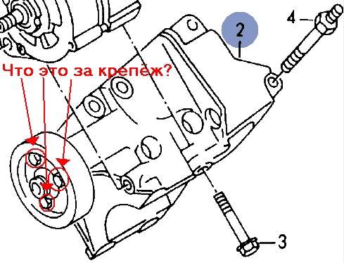

Женя, а что там за 3 крепежа на ролике? Можно их открутить/высверлить?

вроде ролик крепится к валу, а подшипники вала в корпусе кронштейна. Попытки выпрессовать приводили к поломке корпуса. Т.е. это шкив, а не ролик, в нем подшипников нет.

каки тут глупасти народ пишет. у меня тоже гудкл подшипник выпресовывается он просто сняв вискамуфту и шкив остается фланец в нем 3 отверстия с резьбой взял 3 болтика на 5 а потихонечку равномерно их вкручивал адшипник и вылез, что касается впресовки да подшипник в маразилку кронштеин на газовую плиту и подшипник сам падает на свое место. что касается цены подшипника на атланте 1 400 000 руб. хорошенько поискав нашел тсяч за 800. неприемлемо. я смазал и собрал. на долго не хватило - появился скрип.

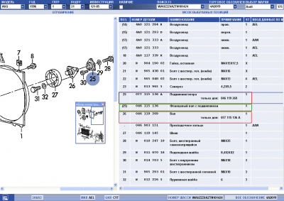

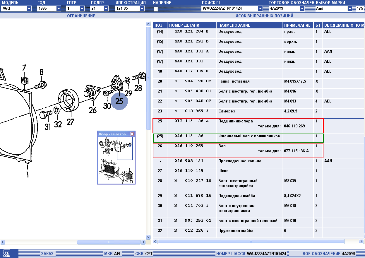

Сообщение Игорь » 11 янв 2011, 00:39
sasim, теперь я вас :ugeek: понял.
На A6C4 может идти 2 варианта этого подшипника, а вот какой стоит на а/м покажет только визуальный осмотр - фланцевый вал с подшипником 046 115 136 или пара подшипник/опора 077 115 136A с валом 046 119 269.
Вентилятор A6C4 5R
Я на 100% не уверен, но судя по вашим фотографиям на 1-ом фото изображён 1-ый вариант, а на 2-ом фото 2-ой вариант.
Цены:
  • 046 115 136 - 197,3$
  • 077 115 136A - 70,82$
  • 046 119 269 - 162,39$
sasim писал(а):... ЕЩЕ ПОДХОДИТ ОТ 2.3Б
Это справедливо для всех 5R - рядных 5-ти цилиндровых моторов.
