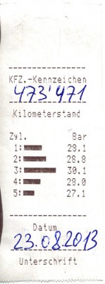

Надумал значит я замерить компрессию в моей нынешней A6Q C4 2,5TD
i. Захотелось узнать состояние двигателя в преддверии
морозов. Да и пробег уже приличный - только я на ней проехал 178'216 км.
Из симптомов - иногда приходится по 3-4 секунды крутить стартером при запуске холодного двигателя (t ~ -5…0…+5°С).
Результаты измерений:- 01.03.2007 на Атлант-Моторсе при пробеге (показаниях одометра) в 253'839 км и составила по цилиндрам:
- 30,0 Бар
- 30,6 Бар
- 35,1 Бар
- 35,1 Бар
- 30,1 Бар
- 14.12.2009 на Audi-центре при пробеге в 361'066 км (+107'227 км) данные замера оказались следующими (в скобках указан процент изменения от предыдущего замера):
- 29,9 Бар (- 0,3 %)
- 32,1 Бар (+ 4,9 %)
- 32,0 Бар (- 8,8 %)
- 30,6 Бар (- 12,8 %)
- 30,1 Бар (0 %)
- 22.05.2013 на Audi-центре при пробеге в 465'100 км (+104'034 км):
- 28,8 Бар (- 3,7 %)
- 27,2 Бар (- 15,3 %)
- 30,6 Бар (- 4,4 %)
- 29,3 Бар (- 4,2 %)
- 29,4 Бар (- 2,3 %)
- 23.08.2013 на Audi центре при пробеге в 473'741 км (+8'641 км):
- 28,1 Бар (- 2,4 %)
- 28,8 Бар (+ 5,8 %)
- 30,1 Бар (- 1,6 %)
- 28,0 Бар (- 4,4 %)
- 27,1 Бар (- 7,8 %)
- 14.03.2014 на Audi центре при пробеге в 489'174 км (+15'433 км):
- 20,8 Бар (- 25 %)
- 21,8 Бар (- 24,3 %)
- 21,0 Бар (- 30,2 %)
- 21,5 Бар (- 23,2 %)
- 21,1 Бар (- 22,1 %)
- 19.03.2014 повторно на Audi центре при пробеге в 489'325 км (+151 км):
- 29,5 Бар (+ 5 %) тут в скобках процент изменения к результатам от 23.08.2013.
- 30,8 Бар (+ 6,9 %)
- 30,9 Бар (+ 2,7 %)
- 30,6 Бар (+ 9,3 %)
- 30,2 Бар (+ 11,4 %)
19.05.2006 был сделан ремонт ГБЦ после поломки распредвала. Причину поломки не смогли установить.
21.07.2014 был сделан ремонт ГБЦ и замена ГРМ после длительной небольшой утечки антифриза через прокладку ГБЦ в систему охлаждения.
Причина столь высокой компрессии в 3-ем и 4-ом цилиндрах специалистами Атлант-Моторса была объяснена тем, что изношены маслосъёмные кольца. Из-за этого масло не полностью снимается со стенок цилиндров и попадает под компрессионные кольца. Тем самым путём создания масляной плёнки повышается компрессия. Ещё было
с удивлением замечено, что обычно (по практике измерений) больший износ имеет последняя - пятая цилиндро-поршневая группа (ЦПГ).
Т.к. имел место большой разброс показаний, то меня пригласили в ремонтную зону и мастер при мне повторно произвёл замер компрессии. Замер проводился оригинальным VAG'ким переносным устройством.
Вот
интересная статистика получается:
- Пробег 107'277 км
- Масло заливалось Лукойл 5w40 с допусками VAG 502.00 и 505.00 с интервалами замены в ~15'000 км
- Фильтра масляные ставились Knecht, а иногда оригинал
- Изменение компрессии и мои мысли:
- -0,33% - это практически без изменений. Порядок
- В 5-ти процентном росте я склонен винить износ маслосъёмных колец
- Причин заметного, почти 9-ти процентного падения, мне видится несколько:
- Негерметичность клапанов (стоят Febi)
- Помимо маслосъёмного кольца заметно износились и компрессионные кольца
- Аналогично предыдущему, только ситуация обстоит намного хуже
- 0% - без изменений. Отлично
- Т.к. есть отклонения измеренных значений компресии в обе стороны (+4,9% и -12,8%), то я считаю, что измерение давления произведено достоверно
В связи с вышеизложенным у меня возникает несколько вопросов:
- Если не брать во внимание результаты первого замера, то получается, что с компрессией полный порядок.
Так ли это? - Учитывая данные замеров и их сопоставляя, я склонен считать, что:
- 1-ая и 5-ая ЦПГ в отличном состоянии
- 2-ая ЦПГ получила заметный износ.
- 3-ья и 4-ая ЦПГ сильно изношены
- Стабильность компрессии 2-ух крайних цилиндров на хорошем уровне.
Почему она не изменилась?
Одноклубники, что вы думаете по данному случаю? Мне интересно узнать ваши мнения.
Скриншоты результатов измерений:
- Копрессия в A6Q C4 2,5TDi на 01.03.2007 при пробеге 253'839 км.
- Копрессия в A6Q C4 2,5TDi на 14.12.2009 при пробеге 361'066 км.
- Копрессия в A6Q C4 2,5TDi на 23.08.2013 при пробеге 473'471 км.
- Результаты измерения компрессии от 14.03.2014 на A6Q C4 2,5TDi.
- Результаты повторного измерения компрессии от 19.03.2014 на A6Q C4 2,5TDi.
Сравнение 2-ух замеров.
P.S. 1 Бар = 100 кПа = 1,02кГс/см² ~ 1 Атмосфера.
