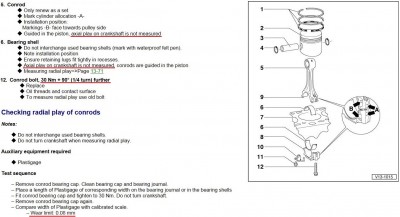

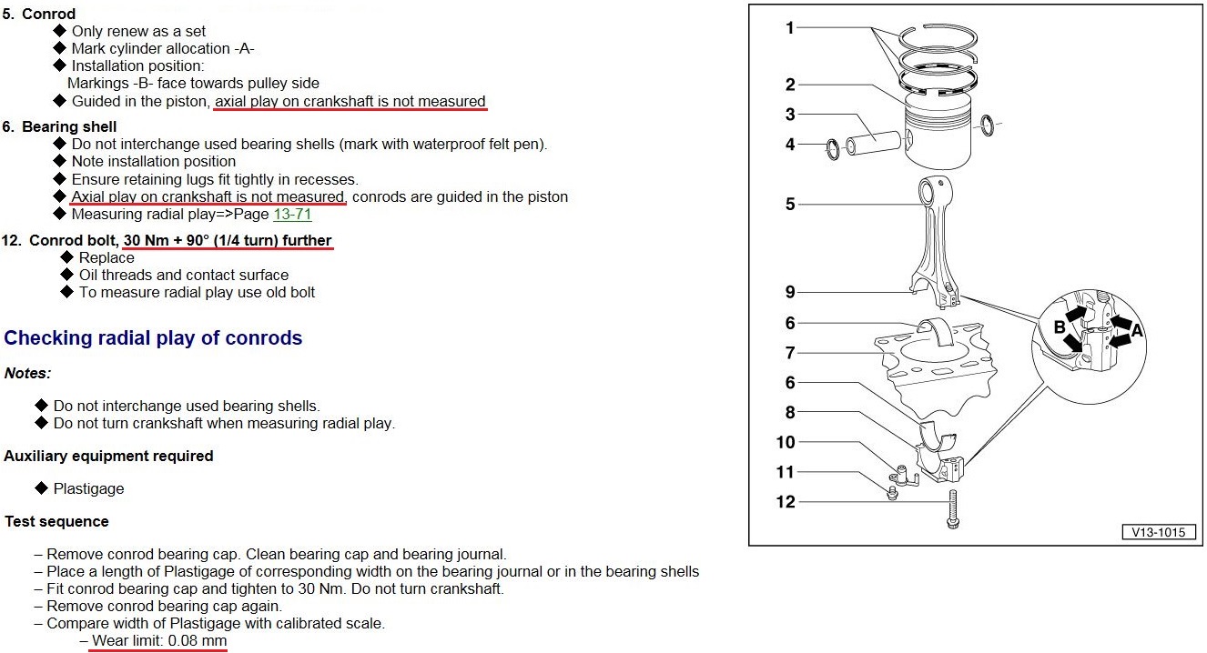

томи, отбой. Поставил я себе обратно ELSA и все стало на свои места. Подготовил для Вас информацию:
Картинка на английском, но я поясню. Осевой люфт на моторе AEL не измеряется вообще. Об этом упоминается и в шатуне, и во вкладышах.
А вот радиальный необходимо замерить. Предел износа - 0,08 мм.
Также указал момент затяжки болта крышки шатуна, если вдруг захотите глянуть вкладыши. Момент как я писал выше 30 Нм :hi:
