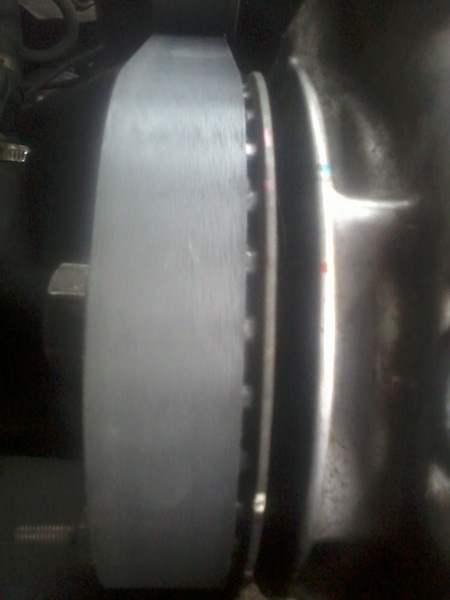

Здравствуйте! Подскажите пожалуйста: вобщем похоже наметилась тенденция сползания ремня к краю шестерни распредвала и о маховик ТНВД скоро наверное начнет тереться. Ролики новые. Как быть? У кого-нибудь было такое?

nik06,
а ремень не перетянут часом?

Сообщение nik06 » 20 ноя 2014, 22:11
да нет, нижний ролик рукой на прогретом моторе проворачивается

Сообщение parovoz » 22 ноя 2014, 18:48
Нет соосности шкивов или ролика.

Сообщение audifan » 22 ноя 2014, 20:46
Знаю похожую ситуацию на 1.9 тди. В итоге срезало роликом или чем там 5мм ширины ремня и перескочил один зуб. Проблема была в шестерне. У неё был конический износ,ну или как там называется. То есть если мерять резмер шестерни со стороны двигателя,то он больше был чем с противоположного края почти на 1 мм. В результате ремень сьезжал,но удерживался роликом большим. Если большой пробег,то советую её менять при замене грм.

nik06, причин тут несколько...

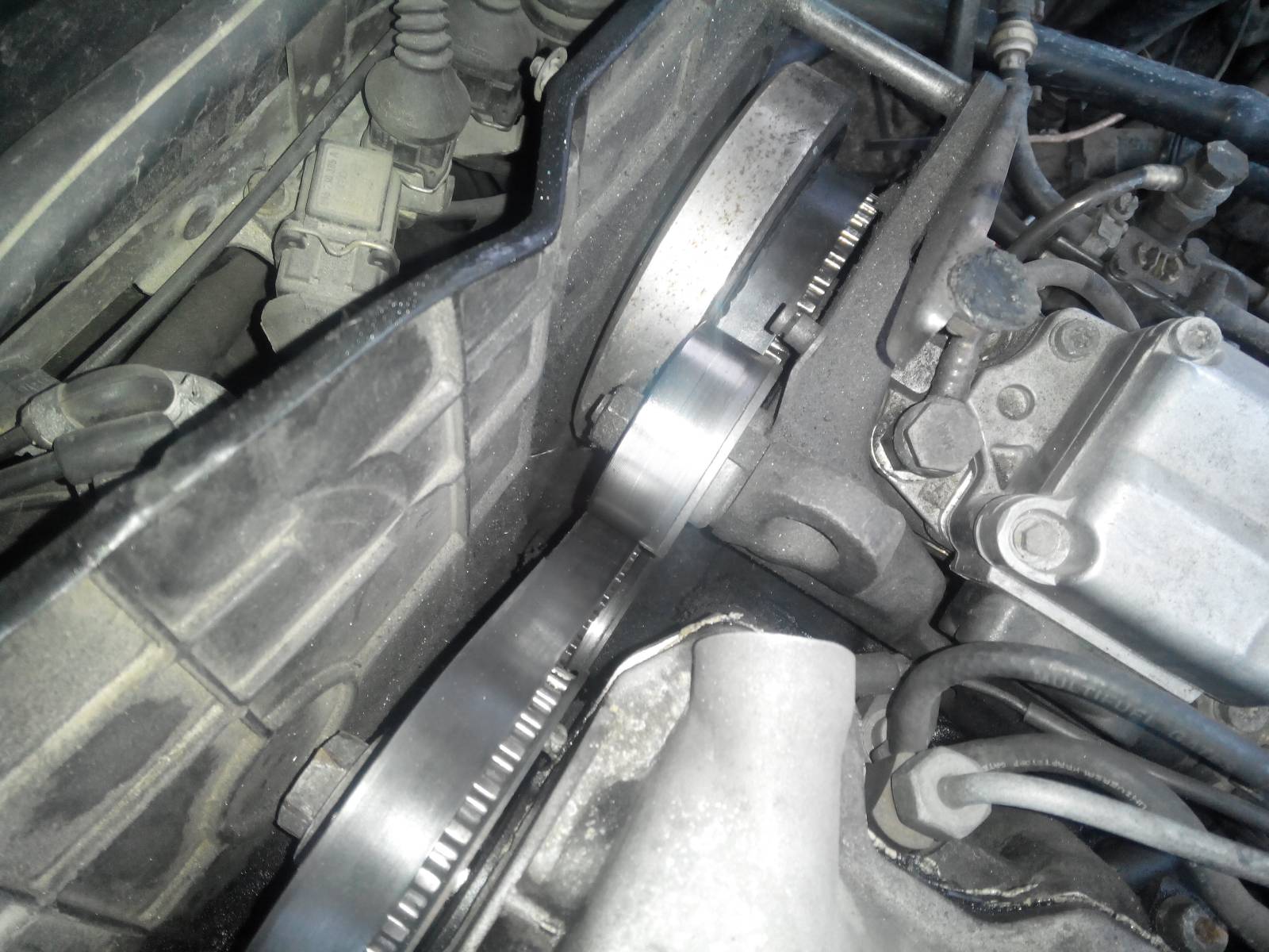

Сообщение Parxim90 » 02 янв 2017, 15:25
у меня тоже самое, как проверить что не так?
Машина 2.5 TDI Мотор AEL и насос БОШ

Сообщение awson » 02 янв 2017, 17:11
99% что разбиты втулки приводного вала
только полный ремонт
т.к. надо ВЕСЬ ТНВД разобрать для этого

Сообщение томи » 03 янв 2017, 09:17
awson писал(а):Источник цитаты 99% что разбиты втулки приводного вала
По ходу тогда и течь соляры по валу через сальник должна быть. Или не всегда?

Сообщение awson » 03 янв 2017, 14:21
томи писал(а):Источник цитаты не всегда

Сообщение томи » 03 янв 2017, 15:00
А причина тому я так понимаю перенатяг ремня...

Сообщение awson » 03 янв 2017, 18:33
томи писал(а):Источник цитаты причина
а так же время
типа - Время сточило ударный механизм...
