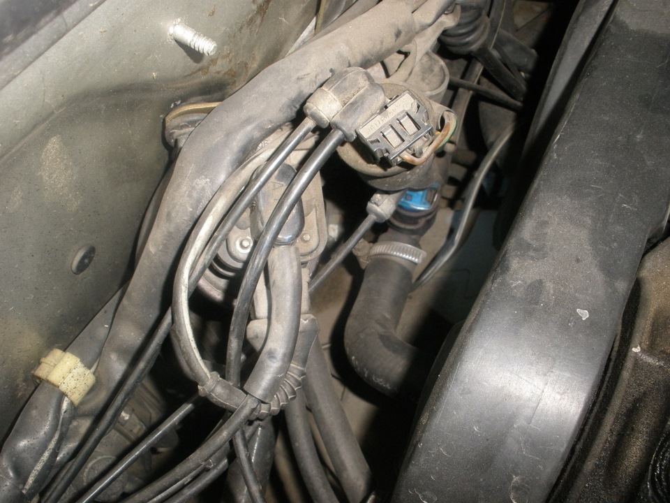

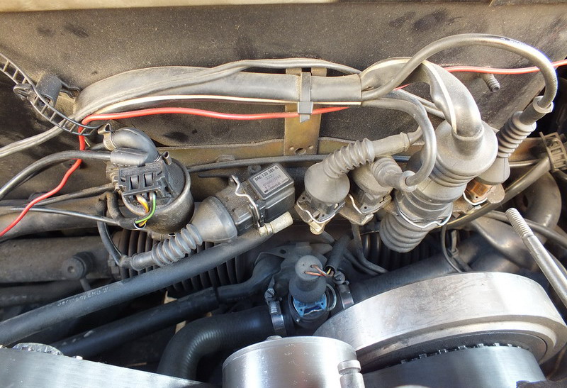

Помогите подключить правильно электромагнитный клапан ограничения наддува N75.
На схеме показано как подключено у меня. Но почему то после включения зажигания он стрекочет (тобиш частое включение-выключение), возможно что он продолжает стрекотать даже после пуска ДВС (неслышно из-за работы двс)., что то мне подсказывает что так быть не должно. В запасе есть ещё 2 клапана, менял- никаких изменений.
На Драйве нашёл инфу как один чел описывал как подключен у него этот клапан;
1.Верхний (который ближе к моторной перегородке) - к воздухану (вернее к датчику который на нём стоит).
2.Верхний (который ближе к фишке клапана и ДВС) - на впускной патрубок (также как и у меня).
3.Нижний - к турбине.
Как всё же правильно?

томи писал(а):1.Верхний (который ближе к моторной перегородке) - к воздухану (вернее к датчику который на нём стоит).2.Верхний (который ближе к фишке клапана и ДВС) - на впускной патрубок (также как и у меня).3.Нижний - к турбине.
1. выход - идет на турбину
2. выход - сброс, идет в патрубок
3. вход - идет от интеркулера

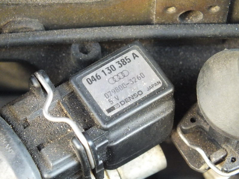

vova_frog писал(а):как вариант - 75 клапан начинает стрекотать с постоянной частотой, когда снимаешь фишку с датчика давления (№7 на твоей схеме)
Сегодня снимал фишку с датчик давления во впускном коллекторе G71 (он же №7 на схеме),клапан N75 стрекочет, проехался, авто также хорошо набирает обороты, тобишь никаких изменений.
vova_frog писал(а):типа аварийный режим - и ехать будет в таком режиме как атмодизель без наддува
Скажу так, авто стартует ни как гоночный болид, резину не жжёт (ну если немного при резом старте), чёткого подхвата при каких либо оборотах нет, но до сотни за 14 сек набирает.
vova_frog писал(а):проверь фишку и сам датчик (на AEL он кстати другой, взаимозаменяем ли с твоим старым - вопрос)

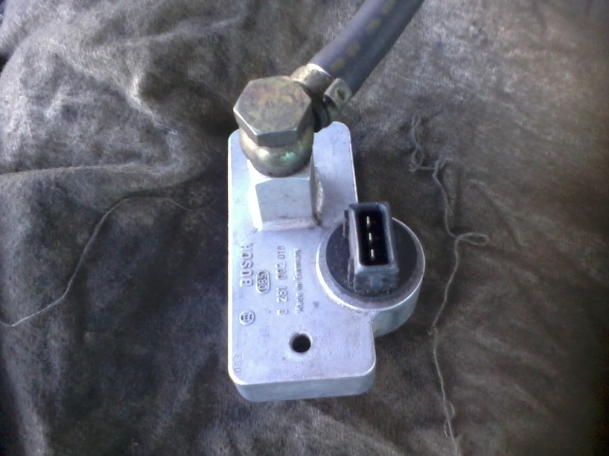

С фишкой и самой проводкой там всё чётко, всё было прозвонено тестером и прощупано своими руками перед установкой проводки на кузов. А вот с самим датчиком G-71 могут быть вопросы. При покупке двс в комплекте с ЭБУ, ИММО, проводкой и релюхами его не было, поэтому он покупался отдельно. Попался мне с № 0 281 002 016 (или 018)
В связи с этим возникло несколько доп вопросов;
1) какой именно № датчика у АЕЛовского или как его отличить.
2) как проверить его работоспособность при покупке.
з) их взаимозаменяемость между собой (АЕЛ, ААТ, АБП, 1Т)
Кстати есть подозрения что мне попался датчик именно с 1Т мотора.
вот этот стоит у меня

Сообщение vova_frog » 04 ноя 2014, 11:10
томи,
это соточный датчик (ставили на 1T (C3), ABP и AAT(C4))
на A6 датчик другой (маленький черный с тонкой трубкой), по взаимозаменяемости не скажу, надо пробовать
если есть A6 под руками - сними и подкинь себе, сразу все станет понятно
томи писал(а):до сотни за 14 сек
1T 120 сил в твоем кузове 9 сек до сотни едет, исправный AEL - намного веселее будет, не больше 8 сек
томи писал(а):чёткого подхвата при каких либо оборотах нет
все сходится, турбина филонит
должен быть уверенный подхват на 2000+- (даже без расходомера, а с ним при тапке в пол надежный шлиф на первых 2 передачах на сухом асфальте)
адаптер есть? почитал бы ошибки, половину вопросов сразу снял бы

vova_frog огромное тебе спасибо, ты Человечище, не поленился даже сфоткал (предполагал что они могут отличатся, но не думал что они даже визуально такие разные), теперь я знаю как он выглядит и его номер :yahoo:

Сообщение vova_frog » 04 ноя 2014, 16:49
томи писал(а):не уверен что АЕЛ
от AAT подойдет, такой же
ну и адаптер найди обязательно - твой ЭБУ многое покзать может, это не 1T/ABP
