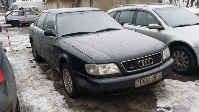

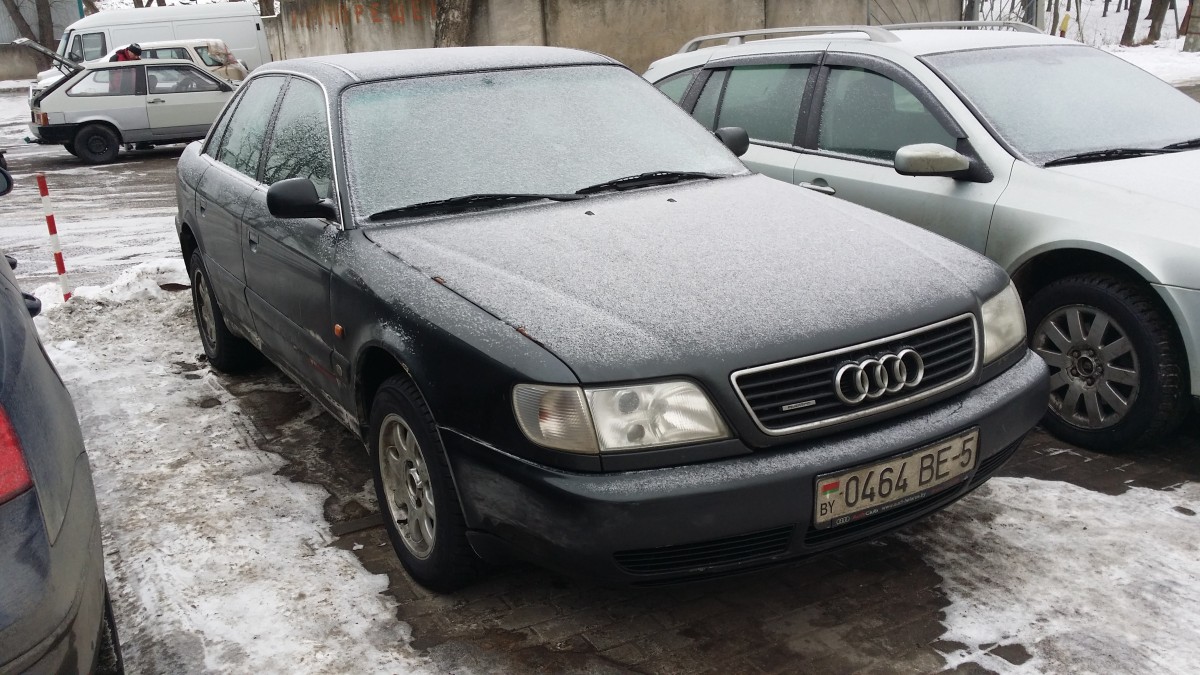

Игорь, кстати... ты уверен, что она у тебя на спорт подвеске? Какой то уж очень большой клиренс. Да и зазор между колесом и аркой пол метра... ;) у меня на в7, когда стояо спорт 1ве, то арка начиналась один в один где заканчивается окружность колеса..

Vitaliyak писал(а):кстати... ты уверен, что она у тебя на спорт подвеске?
да, смотрится как ниразу не спорт, может потому что жопа на столбе висит :jokingly:
