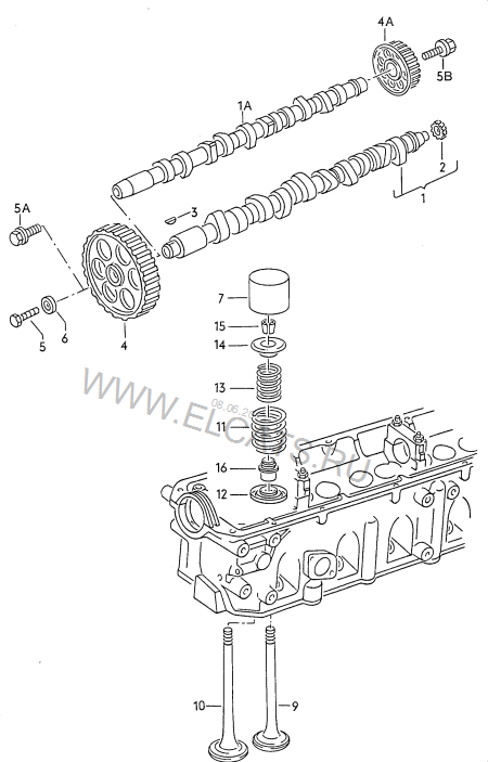

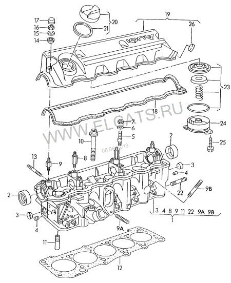

Собираюсь подымать ГБЦ (причины тут http://www.audi-belarus.by/forum/viewtopic.php?f=61&t=23976&start=60) для замены клапанов. DIA посоветовал не мутить воду до самого подъема, но все же. Сразу возникло ряд вопросов: чем отличаются между собой впускные клапана 046 109 601 G и 046 109 601 J. Нужно ли будет менять пружины, толкатели (034 109 309 AD), сухарь конический (113 109 651A), тарелки (нижние 056 109 629A и верхние 049 109 641A) и маслосъемные колпачки (026 109 675)? Прокладку (046 103 483A) между крышкой и ГБЦ почти уверенно собираюсь брать. А вот дальше все непонятно, там есть металлическая прокладка ГБЦ 046 103 383 Т, АА и 074 103 383 AJ, AH, S, AG, T в этих позициях есть разница в толщинах и кол-ву отверстиях, к чему это, не понятно мне пока. Еще советовали взять какие-то сальники распредвала и болты, а вот какие болты, тоже не понятно, если кто знает, закину картинку с позициями. Короче, все ЗЧ буду собирать самостоятельно, ну а рабочие руки буду искать среди СТО и одноклубников (мои руки - кирпичи).
Какие "подводные камни" могут поджидать "чайника" (читай нерадивого владельца) при этом ремонте. Буду признателен за любые подробности
- тут позиции по клапанам
- а тут про Непонятные прокладки :sorry:

АнтонПГС писал(а):какие-то сальники распредвала и болты,
нижняя картина 2-сальники (2шт), 10-болты (10шт)

а прокладку нижнюю какую? кто знает?

Сообщение Морозик » 09 июн 2013, 14:52
какая и стояла. По кол-ву отверстий смотри около 1 цилиндра выступ прокладки, там можно посчитать отверстия. Либо человек который тебе в авто будет подымать голову померит вылет поршней.

АнтонПГС писал(а):разница в толщинах
это под ремонтые размеры
АнтонПГС писал(а):а прокладку нижнюю какую
зависит от высоты гбц

mski писал(а):однозначно под замену как и все сальники и прокладки, остальное не меняй, так же ОЧЕНЬ внимательно глянь на направляющие клапанов, люфт между ними и клапанами!!! раз будет поднятие головы их заменить не проблема. да и проверить плоскость гбц при необходимости шлифануть, притереть клапана- это как аксиома.
А эти направляющие есть на этих картинках?

АнтонПГС писал(а):направляющие есть
второй рис. поз.№11

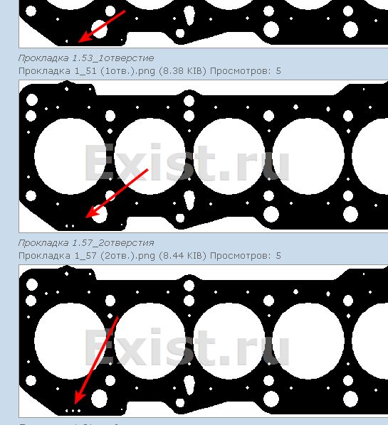

Вот только начал понимать всю механику вопроса, поправьте, ежели чего не так скажу: получается тарелка клапана должна быть заподлицо с головой ГБЦ, а толщиной прокладки выбирается та "нулевая отметка" верхнего положения поршня? т.е. больше шлифанули, ставишь 1.61мм (3отверстия) нормально шлифанули, ставишь 1,53мм (1 отверстие)...
Блин, хоть ты об стену горох - что за отверстия, где их увидеть, не пойму :wall: . Если с толщиной вроде как понял, то вот с отверстиями....фиг пойми, под что эти отверстия, где их спереди смотреть?
Прокладка 1.53_1отверстие
Прокладка 1_51 (1отв.).png (8.38 KiB) 12309 просмотра
Прокладка 1.57_2отверстия
Прокладка 1_57 (2отв.).png (8.44 KiB) 12309 просмотра
Прокладка 1.61мм_3отверстия
Прокладка 1_61 (3отв.).png (8.49 KiB) 12309 просмотра
я лишь разницу только в верхнем правом углу увидел, но на что это влияет?

Сообщений: 9332
Сообщение DIA » 10 июн 2013, 12:17

Сообщение АнтонПГС » 10 июн 2013, 14:44
Так что, понять какая прокладка понадобиться возможно только после подъема ГБЦ? :rabota2:
Я как тот ученый, дайте мне точку опоры и я переверну землю
mski
Сообщений: 1502
Авто: 100 C4 (ABC)
VIN: WAUZZZ4AZPN048315
Откуда: г. Минск
Сообщение mski » 10 июн 2013, 14:56
совершенно верно :smile:
либо
Морозик писал(а):По кол-ву отверстий смотри около 1 цилиндра выступ прокладки
