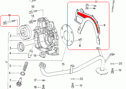

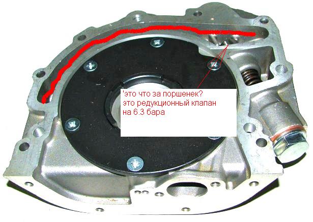

на фото насоса (и на схеме) красным выделена область высокого давления в насосе (при заклиненом клапане давление до 20 бар там), болт ролика прижимает верх насоса к блоку
болтик там очень хитрый M6X62
и если не трудно - покажи куда этот болт входит в маслонасос

Очень наглядно, спасибо. Теперь однозначно - масло по давлением от насоса прорывалось в ближайшую щель, которая образовалась когда ослаб болт ролика. А прокладка между блоком и масляным насосом из металла. Её не менял. Просто болт на герметик и затянул.

Парни выручайте, кто вкурсе должен ли доставатться перепускной клапан :-( деталь под номером 4 на фото выше:-) не снимая масленного насоса. Детали 7,6,5 снял а сам клапан не выподает, ковыряться не стал.
Предыстория,.... Утром завел авто и через 5 сек. начался лязгот, не стук а. именно звонкий но несильно громкий лязгот. После повышения оборотов до 1000 звук исчезает, скидываем обороты до ХХ звук возобнавляется. При последующих запусках звук появляется спустя 5сек после запуска. Фонендоскопом было выявлено источник звука, звяконье именно в районе перепускного клапана. БСК масленку некажет ни на ХХ ни на оборотах.
В четверг домой ехать 100км, если не сделаю может тянуть, не рисковать своим ходом. Но всеже перво наперво нужно знать снимается ли этот клапан.

Сегодня еще раз уже с ямы попробовал достать клапан, клапан легко достслся, но это ничего мне недало. следы трения присутствуют но мне кажется незночительны, видимо придется добираться домой и снимать насос.
