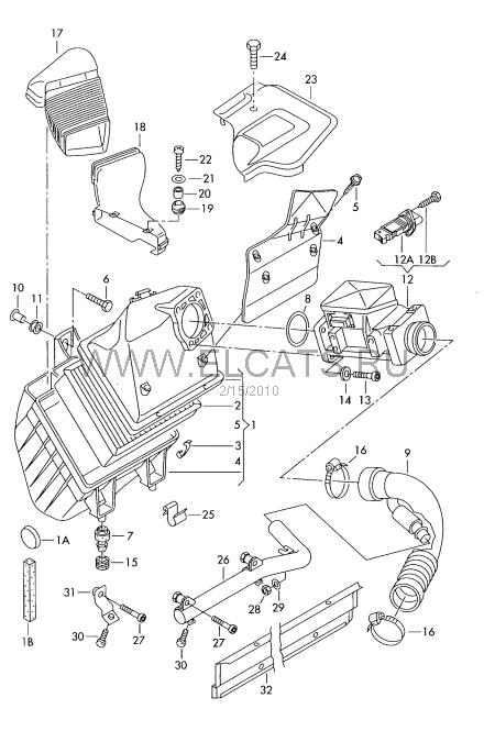

Да бы не начинать новой темы. С недавнего времени вот такая ситуевина. Летом плавал ХХ. Но как-то это то проявлялось, то нет. Теперь плохо заводится. Если -10 и больше- дохлый номер. Если чутка теплее- заведется- заглохнет. Заменил свечи. Теперь можно словить прогазовкой. Пока холодная- ХХ на 500 оборотах, машину колбасит, удержать можно только подгазовкой, отпускаешь газ- глохнет. Если подержать газом на 1500-2000, погреть, то ХХ 950-1000. Работает нормально. Сразу после этой беды: если дашь на скорости обороты свыше 3000, то когда пустишь на нетраль, плавают от 1000 до 3500, ну и следовательно, если едешь на скорости в этом диапазоне (2000-3000), машина дергается (то тормозит двигателем, то ускоряеется). Если на нейтрали, когда начинают плавать обороты дать 5000-5500 оборотов и отпустить газ, то обороты падают до 100, а потом устанавливаются на 950- 1000 и снова, пока не раскрутишь до 3000- машина едет без проблем. Расход в норме. Так себя ведет и на газу и на бензине. Почитал всяко-разно и понимаю, что рыть надо: расходомер, чистить дросель и если ругается на лямбду- менять лямбду. А где этот расходомер стоит, как выглядит (можно код запчасти?)

Сообщение Женя » 15 фев 2010, 01:37
Расходомер обычно стоит после воздушного фильтра. Позиция 12

Сообщение ЗНАХАРЬ » 15 фев 2010, 01:44
Лёхич писал(а):можно код запчасти?)
Пожалуйста 037 906 461 B
