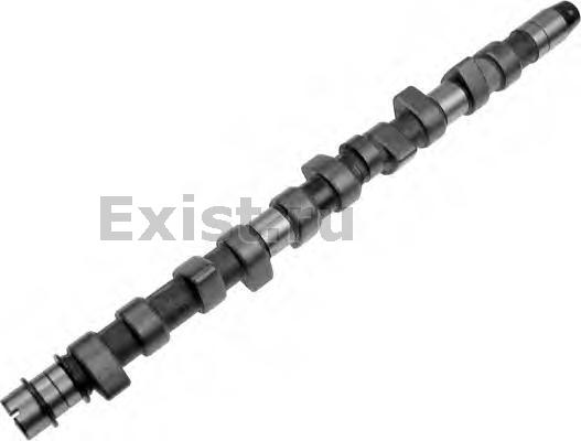

для корректировки угла откручивать насос не нужно: ослабляется шестеренка на распредвалу и поворачивается шкив насоса относительно распредвала, т.к. шестеренка зажимается на конусе. Нужен прогретый мотор и комп, бо можно начудить о-го-го!

awson писал(а):... всю жизнь там был цилиндр с прорезью
Женя видимо имел ввиду заднюю сторону распредвала - ослабляется болт и шестерня на конусе поворачивается вперёд-назад уводя за собою шкив ТНВД.

Игорь, да нет там ни конуса, ни шпонки :cry: .........на картинке именно задний торец распредвала
nik06 посмотри в ваг коме какой угол, скорей всего, там и так очень ранний угол.......если так, то только ремонт насоса тебе поможет.

Сообщение Игорь » 09 мар 2011, 00:01
:? Забавно, но я своими глазами видел как на автосервисе таким способом грубо выставляли угол впрыска.

он так и выставляется, только зажать нужно потуже :) :crazy:

corben dalas писал(а):Игорь, да нет там ни конуса, ни шпонки
нету и было никогда

awson писал(а):всю жизнь там был цилиндр с прорезью
ну это, я ж образно, типа отжал-повернул-зажал. Буду знать.

awson писал(а):в какую сторону и на сколько?
1 мм по шкиву что-то около 2 градусов опережения или около 25 единиц. А в какую сторону - легко определить методом логики или тыка :)

Сообщение awson » 25 мар 2011, 11:51
шестерню ТНВД на левое крыло крутить - раннее
шестерню ТНВД на правое крыло крутить - позднее
