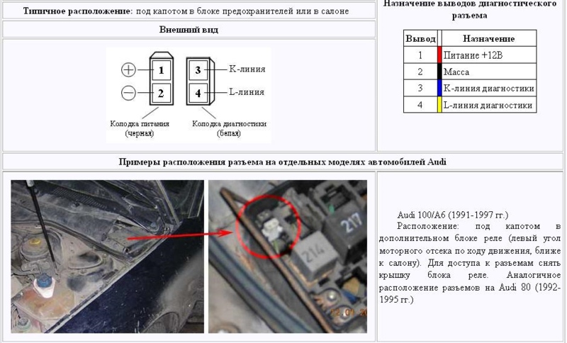

Всем привет! Парни подскажите где находится диагностический разъем на AUDI A6, 2.6i,ABC, 1997г.в.
Приехал на диагностику - не смогли найти разъем :evil:
Сообщений: 9332
Сообщение DIA » 28 окт 2010, 20:20
Под капотом по ходу авто слева в самом углу есть черная коробка там стоят разные реле и предохранители там и находятся две фишки для диагностики.

Только вот этот диагностик говорит, что нужен 16-ти контактный разъем OBD-II-VAG в форме трапеции.
Так ли это? Или лучше поискать другого диагноста?

Кому еще интересно есть маленький сборник по расположению диагностического разъема ОБД 2 для автомобилей ауди - http://www.avtodiagnostika.info/raspolo ... ma-u-audi/
