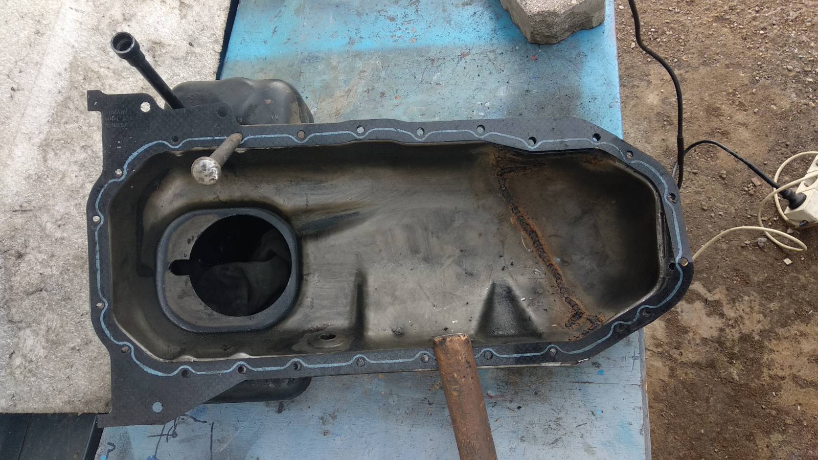

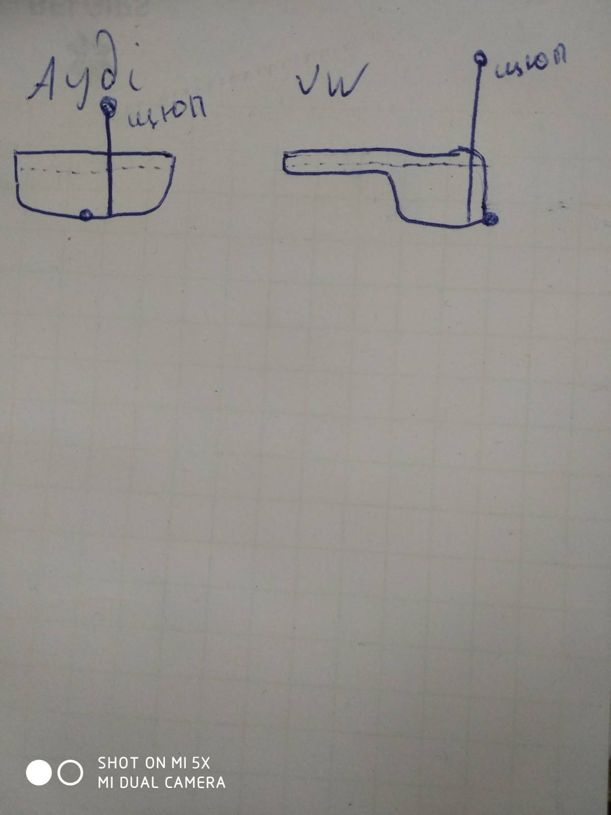

Замена масла двигателя
Сообщение masterbus » 11 апр 2019, 20:42
alejandro82 писал(а):Источник цитаты сам ремонтирующий машину
Вот хочю чтоб всё было Гуд.

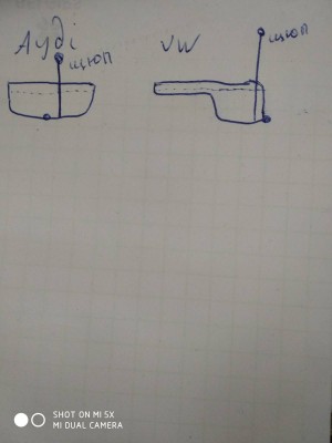

Мотор буса 6 цилиндров- 7.5 л масла,мотор Ауди 5 цилиндров -5 масла.
Поддон ЛТ уменьшен на 1 цилиндр.также трубка щюпа находится в поддоне,а у Ауди трубка в блоке.ей не получится измерять уровень,она упрется в переделанный поддон.
5 литров залито в пустой мотор ,прогрел 5 мин.Померял уровень.по моему новому щюпу получается ровно нижний уровень,так как до самаго дна поддона он не достает.но я знаю что это 5 л.вот суть.
Нираз снимал поддоны со слитым маслом и там 0.5 л обычно присутствует.
Спросил у гомельского друга,он от балды налил по щюпу ЛТ,невзирая на то,что расстояние от поддона да конца трубки где насос разное .

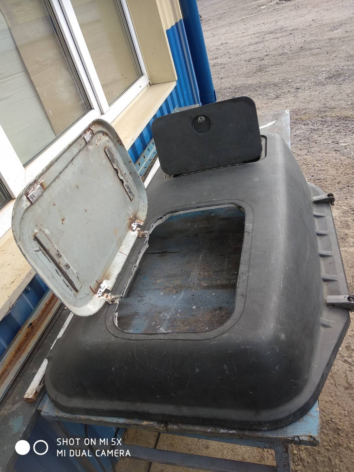

Вот такой капот получился для проверок и доливок.Завтра покрашу и проклею бесшумку.

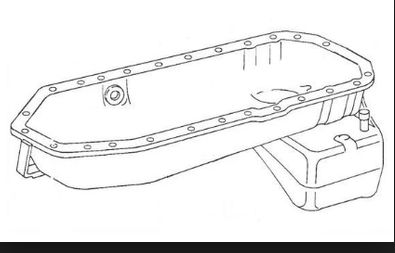

Сообщение DIA » 11 апр 2019, 21:02
Как понимаю вот такой и укороченный от 1 цилиндра.
Сообщение masterbus » 12 апр 2019, 07:22
DIA, так точно .Видно сталкивался с такой техникой? Ну подняв этот вопрос я уже понял что надо сделать.Так что всем спасибо,Никогда не задавался целью узнать ск. масла в этот курдюк влазит,теперь проверю. :good:
Сообщение DIA » 12 апр 2019, 08:40
masterbus писал(а):Источник цитаты Никогда не задавался целью узнать ск. масла в этот курдюк влазит,теперь проверю.
Так это прикинуть по моему легче пареной репы.
V - объем прямоугольного параллелепипеда. V = a · b · h
a - длина,
b - ширина,
h - высота.
По прикидке просто из головы тебе 7 +-литров само то будет, этот курдюк думаю спецом сделан для охлаждения масла а делать глубокий как помню там мешает балка.
Сообщение masterbus » 18 апр 2019, 19:53
DIA писал(а):Источник цитаты звони чем смогу помогу
Спасибо ,DIA.Надеюсь что увидимся.У меня интерес по этой переделке есть,так как ещё есть желающие такого внедрения.Хочю все сам пройти,что бы потом подсказать коллегам .
Пока я мастырю все по фен-шую как говорится.Провожу систему охлаждения( с доп. Помпой),интеркулер,короб с воздушным фильтром аудюшный установил.охлаждение масла от Volvo 940.
Ну с маслом все четко проверил .Влазит в курдюк ровно 5.5 л масла,Когда налил 6, оно уже начало вытекать на плоскость поддона.Поэтому 5.5 решено. :good:

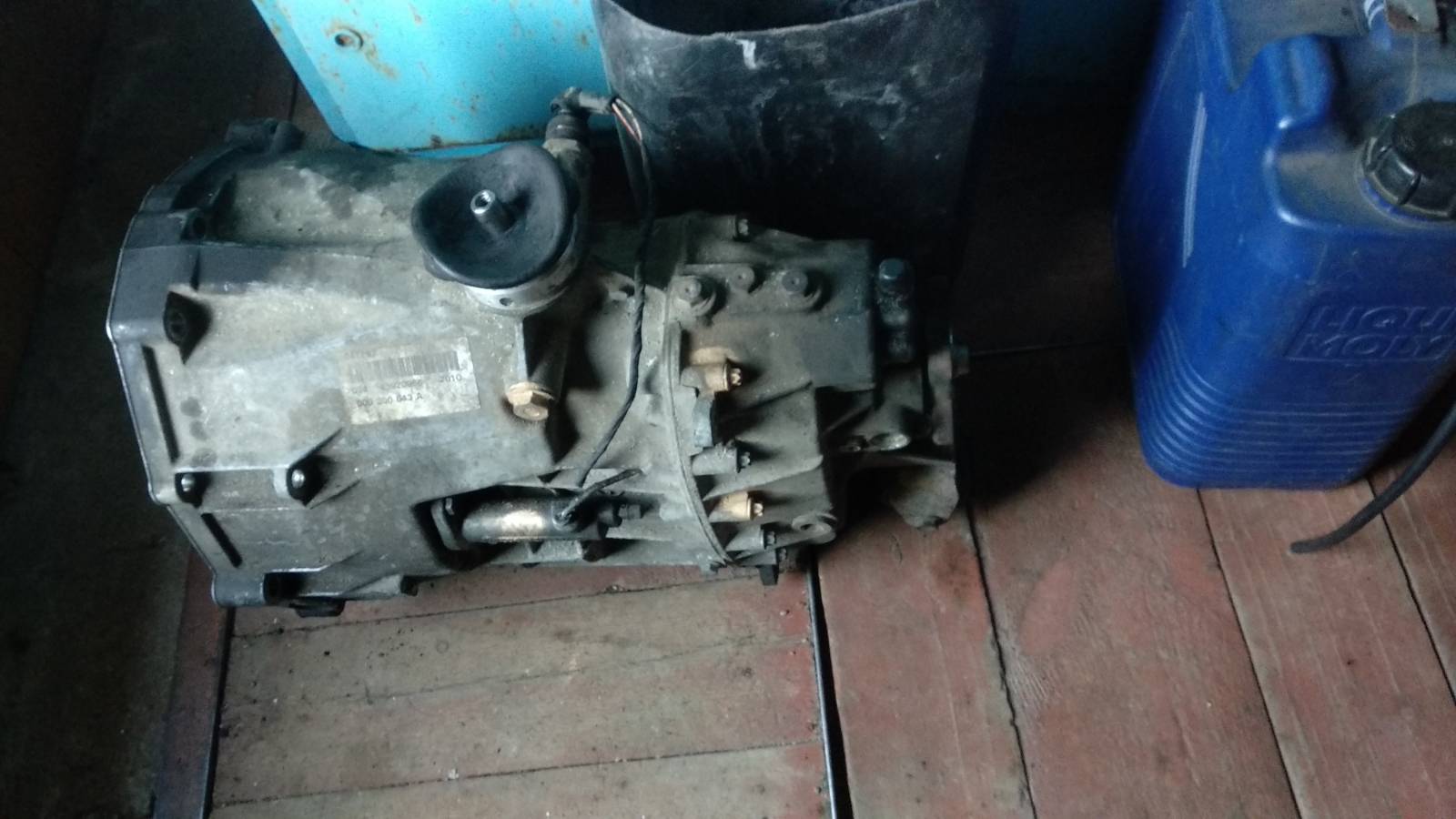

Вот такую КПП на мотор Ауди .
