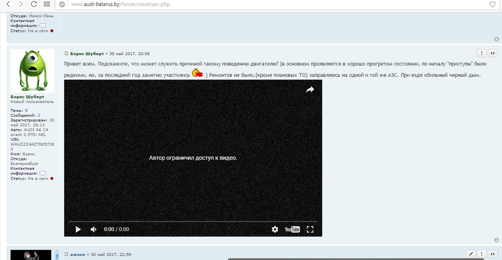

Привет всем. Подскажите, что может служить причиной такому поведению двигателю? (в основном проявляется в хорошо прогретом состоянии, по началу "приступы" были редкими, но, за последний год заметно участились :cry: ) Ремонтов не было,(кроме плановых ТО) заправляюсь на одной и той же АЗС. При езде обильный черный дым.[video]https://youtu.be/JBEv746X35A[/video]
awson
Сообщений: 1814
Авто: Touareg CASA 3.0
Имя: Вадим
Неровная работа дизельного двигателя на низких оборотах в Audi A6 C4 2,5TDi
Сообщение awson » 30 май 2017, 22:59
автор ограничил доступ к видео
вопрос - от кого? :good:

Борис Шуберт

Сообщение Борис Шуберт » 31 май 2017, 07:06
Странно. :? Доступ открытый делал, посмотрю вечером - с телефона не могу поменять настройки.

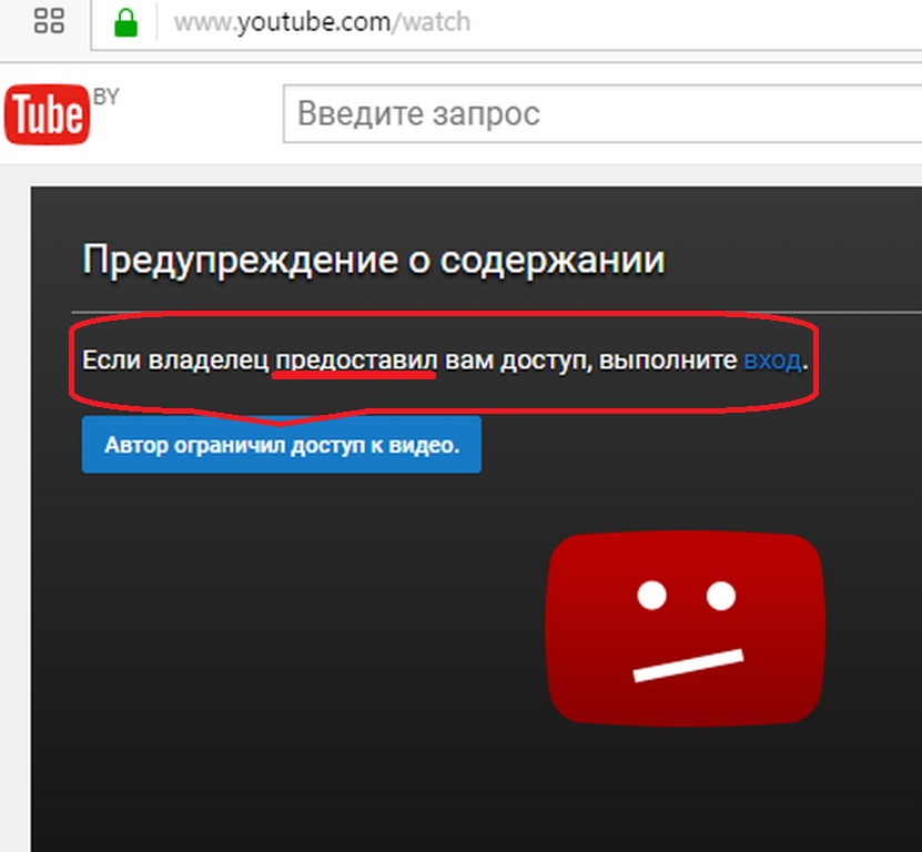

Сообщение awson » 31 май 2017, 09:18
Борис Шуберт писал(а):Источник цитаты Доступ открытый делал

Сообщение Борис Шуберт » 31 май 2017, 14:54
Ок, исправлю... я не специально. :oops:

Сообщение Борис Шуберт » 01 июн 2017, 09:29
Сейчас должно.

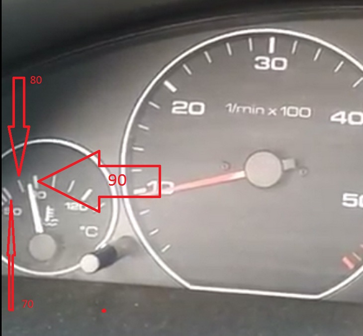

Борис Шуберт писал(а):Источник цитаты "приступы"
кабель есть?

а почему обороты такие большие на горячем моторе?

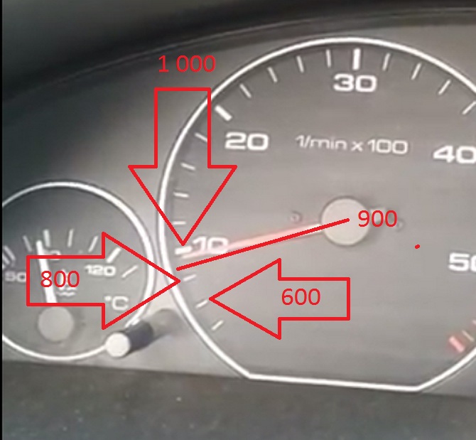

Сообщение Борис Шуберт » 01 июн 2017, 21:10
Я не знаю, всегда так было... при холодном старте 1100 об/мин... какие доложны холостые быть? :?
awson
Сообщений: 1814
Имя: Вадим
Сообщение awson » 01 июн 2017, 22:32
Борис Шуберт писал(а):Источник цитаты при холодном старте 1100 об/мин
вполне
но теперь разве холодный?
Отправлено спустя 4 минуты 4 секунды:
Источник цитаты какие доложны холостые быть?
756

Сообщение Борис Шуберт » 08 июн 2017, 20:36
awson Спасибо за иллюстрации- поеду к "специалистам" на регулировку ...
