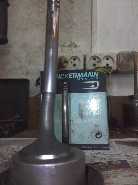

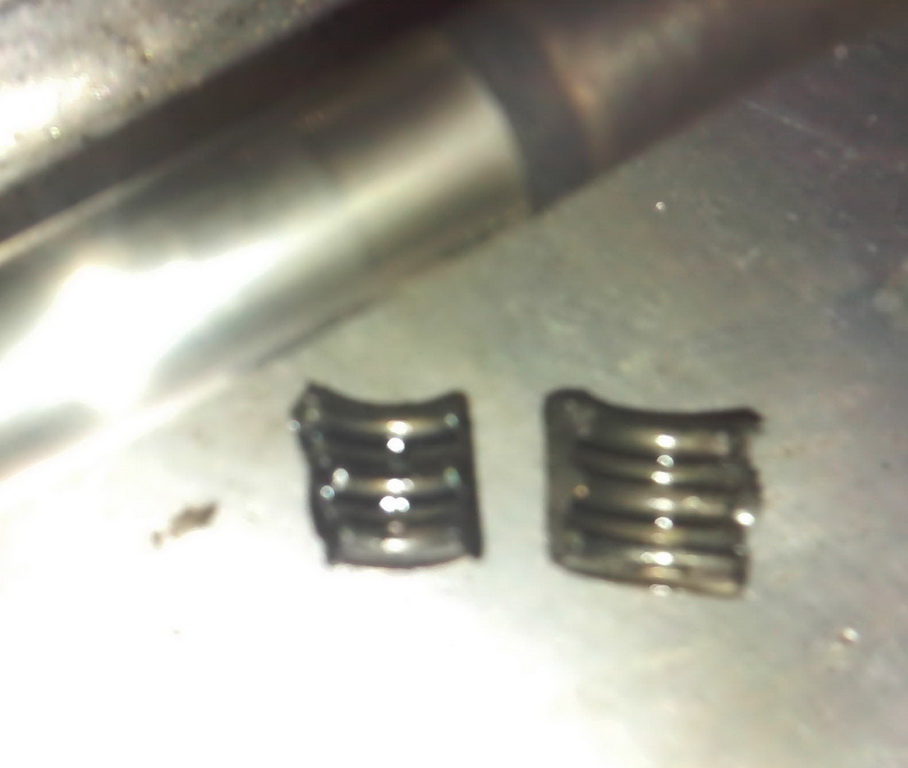

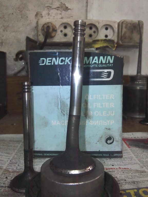

клапана и сухари

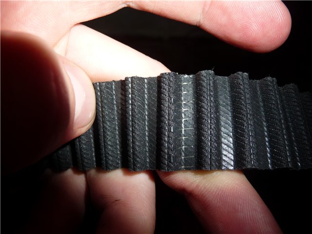

awson писал(а):вот еще
на ремне проехали 8 000 км, но одели ремень ОБРАТНОЙ стороной
Ни разу не видел стрелку направления вращения ремня на ремне. :shock2:
awson
Сообщений: 1814
Авто: Touareg CASA 3.0
Имя: Вадим
Сообщение awson » 22 янв 2013, 10:06
OM_OM, а шов видел где на ремне 122 х 26.5 ?
теперь вопрос, что будет со швом если ремень развернуть наоборот?
OM_OM
Сообщений: 802
Авто: A6, AEL
Сообщение OM_OM » 22 янв 2013, 10:19
awson писал(а):OM_OM, а шов видел где на ремне 122 х 26.5 ?
Нет, не видел и не смотрел. Проясни тёмному, что он из себя представляет, как правильно устанавливать и тп.

awson писал(а):теперь вопрос, что будет со швом если ремень развернуть наоборот?
я шов видел, но как то не заморачивался какой стороной его ставить. А на бензинке тоже так может рвануть? :-?
На зубчатом ремне не видел направления вращения... Может, не обращал внимания, но врядли... И как шов должен располагатся по направлению вращения? Левым стежком внутрь/наружу?
Да и в камасутре только про снятие и установку старого ременя написано - мол помечайте в какую сторону вращался и также ставьте...

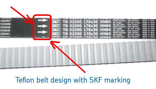

AUDIвод писал(а): сорентированы
читаем стоя перед авто
AUDIвод
Сообщений: 468
Авто: А6 2,5TDI AAT
Откуда: г.Узда Минская обл.
Сообщение AUDIвод » 27 янв 2013, 13:54
Это я и предпологал.

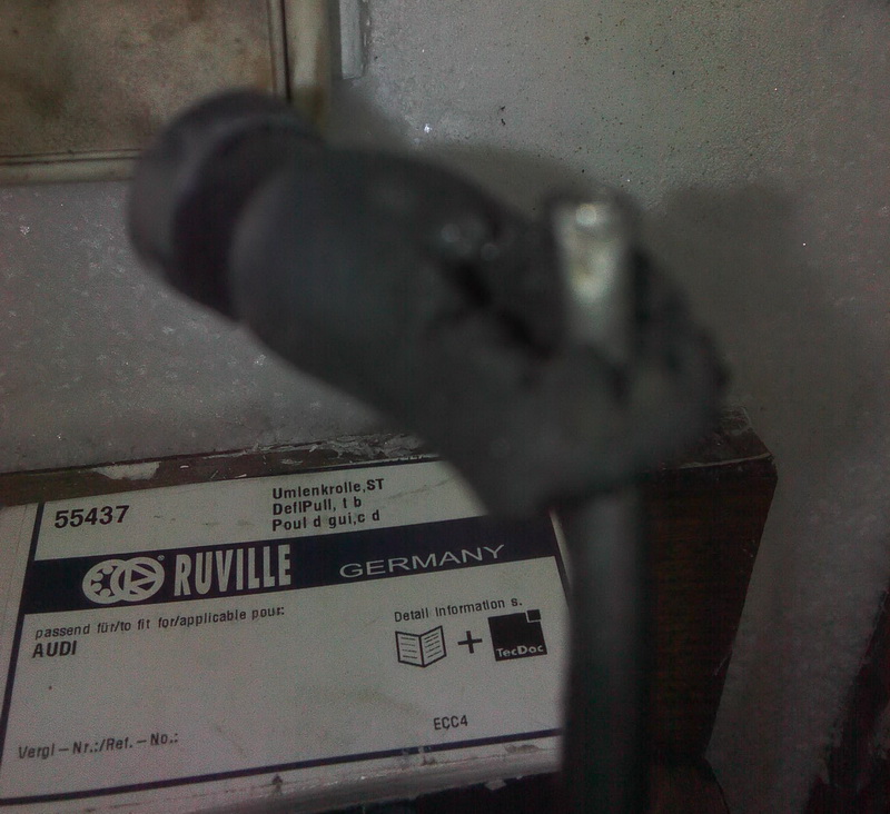

Сообщение awson » 15 фев 2013, 10:34
ездить с дырявым шлангом датчика наддува
SAE-12
Сообщений: 902
Авто: А-3
Сообщение SAE-12 » 15 фев 2013, 11:22
awson писал(а):ездить с дырявым шлангом датчика наддува
Где такой датчик есть? :idea_NG:
Потом мы дружно ишем компрессию под машиной.
Шланг идет на ЭБУ двигателя?
awson
Сообщений: 1814
Имя: Вадим
Сообщение awson » 15 фев 2013, 11:42
SAE-12 писал(а):Шланг идет на ЭБУ двигателя?
на датчик давления в коллекторе

AUDIвод писал(а):как обычно сорентированы буквы и цифры маркировки на ремне
так понятно всем?
