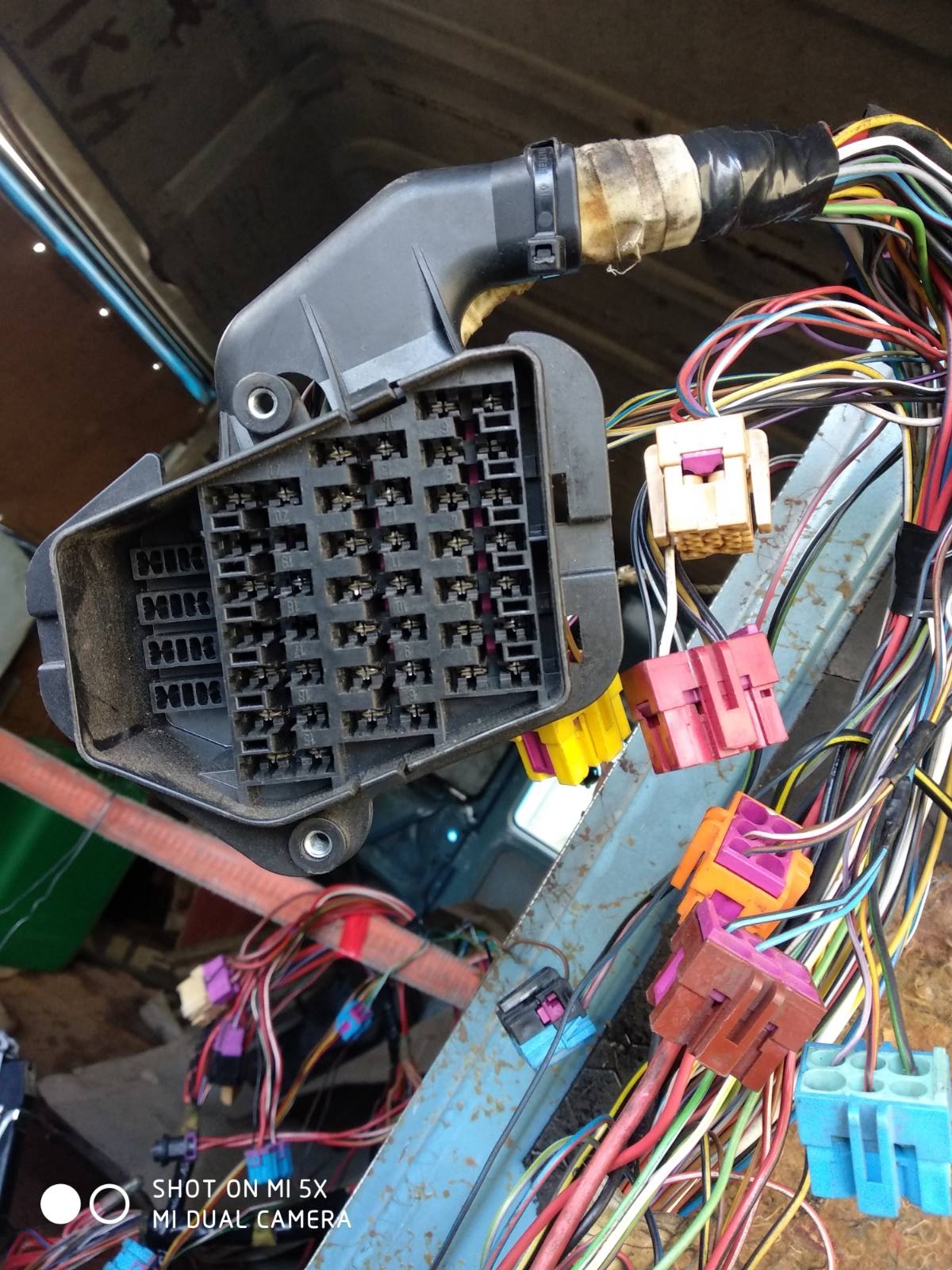

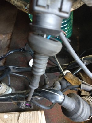

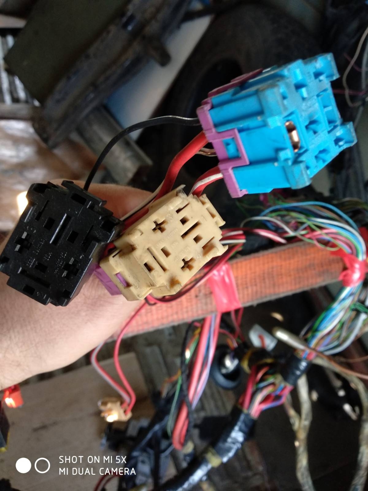

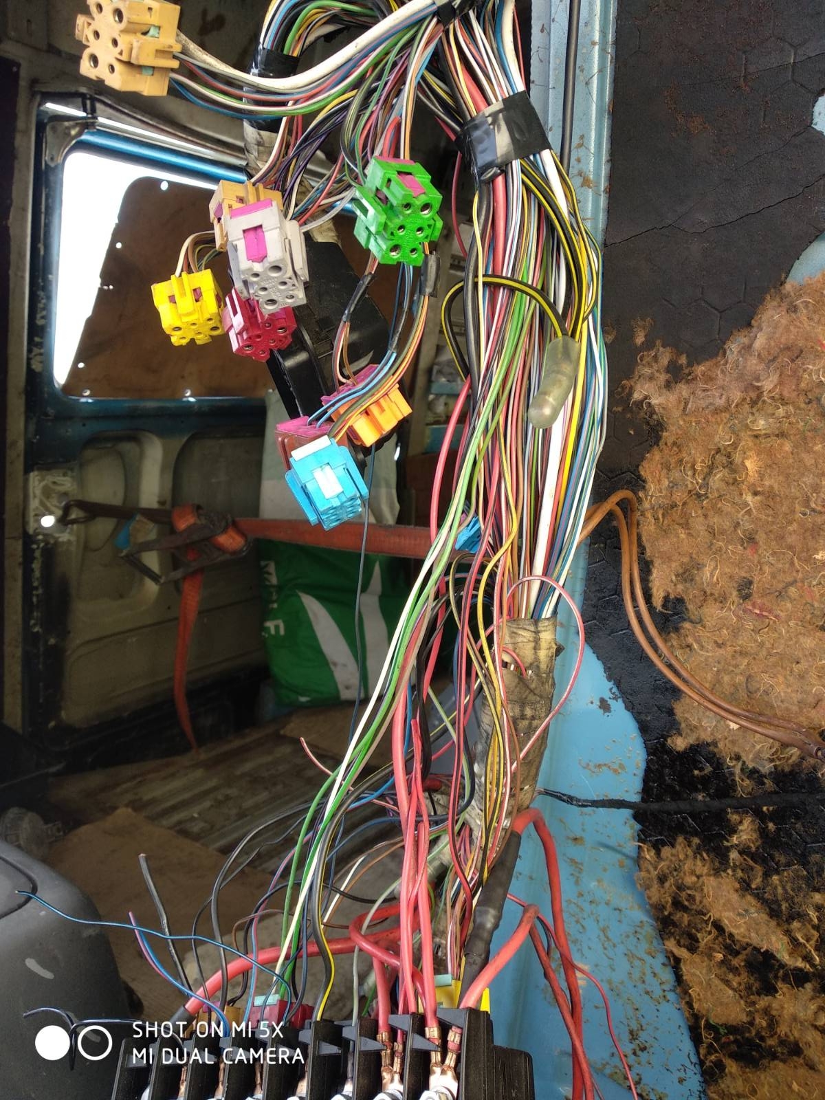

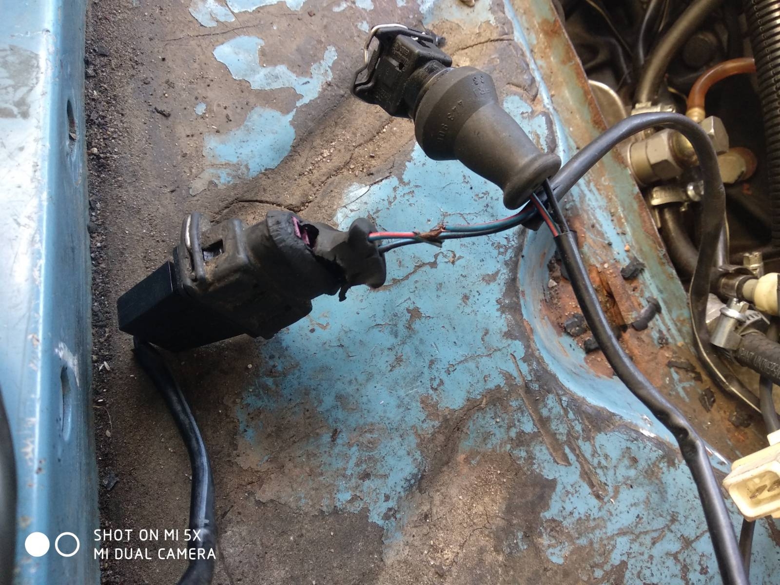

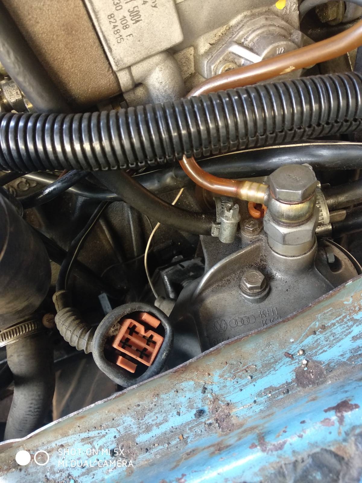

Приветствую кто на связи.Куда идут данные разъемы и влияют ли они на заводку мотора?
- томи
- Наездник
- Сообщений: 341
- Зарегистрирован: 12 июн 2014, 21:45
- Темы: 6
- Авто: Аули 100 С 3, 2.5 ТDI, АEL,89г.в.
- Имя: Витя
- Откуда: г. Волковыск. Гродненская обл.
Из100 аат в аел
По первой фотке ранее ответил в личку, по 2-3 фотке цвета проводов давай.
Что-то мне кажется что эта проводка не от а6

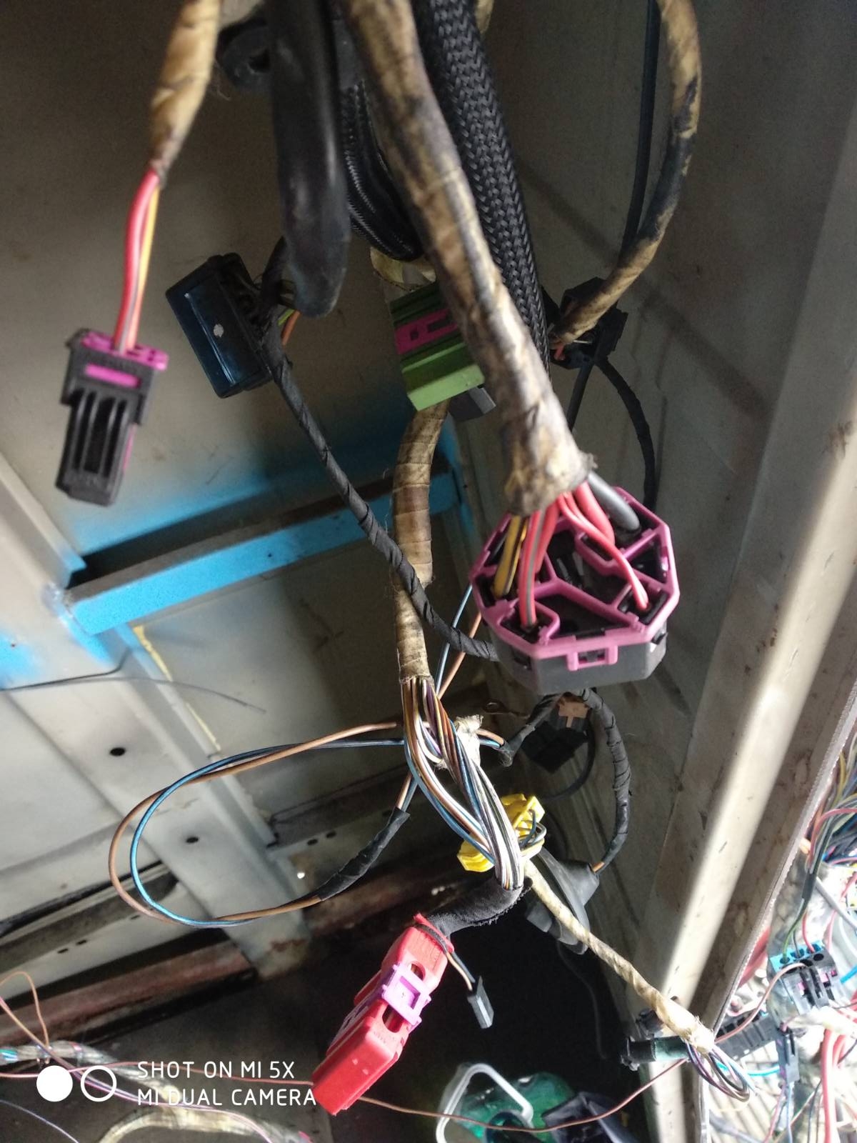

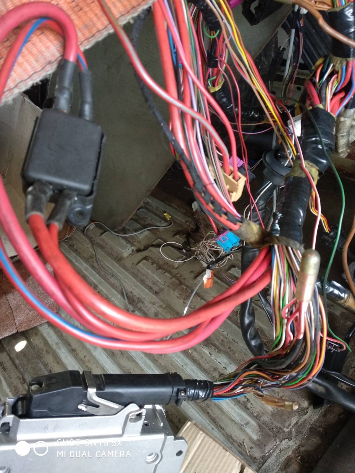

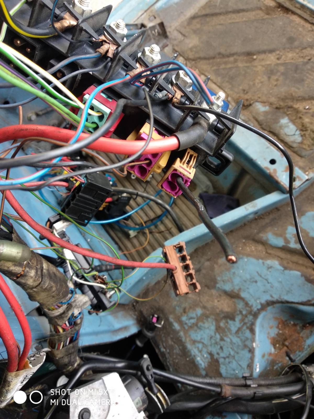

Вот проводка,
Мне возможно не все понадобится,что на ней,
Задача сначало мотор запустить,протестировать как он,а потом потихоньку возможно и к панели перейду.
Ну мне главное машина что бы двигалась,а в Гомель махану и там проще уже копировать с
действующей машины.
Надо путь от АКБ ,блок с реле,ЭБУ, свечи и реле свечей,,,
стартера провод нашел с крайней фишки на блоке реле походу.
Отправлено спустя 8 минуты 59 секунды:
томи, белая фишка с двумя проводами ( черный коричневый)идут от топливного насоса.низ.
А двойной белый от форсунки управляемой-- кудаего дальше тянуть?
Датчик коленвала на фишку с черным,серым и синим?
Отправлено спустя 29 минуты 1 секунду:
Блок предохранителей ?
действующей машины.
- томи
- Наездник
- Сообщений: 341
- Темы: 6
- Имя: Витя
Из100 аат в аел
masterbus писал(а):Источник цитаты белая фишка с двумя проводами ( черный коричневый)идут от топливного насоса.низ.
На черную фишку с синим и черно/зеленым проводом.
masterbus писал(а):Источник цитаты двойной белый от форсунки управляемой-- кудаего дальше тянуть?
На коричневую фишку с желтым и зеленым проводом.
masterbus писал(а):Источник цитаты Датчик коленвала на фишку с черным,серым и синим?
Да

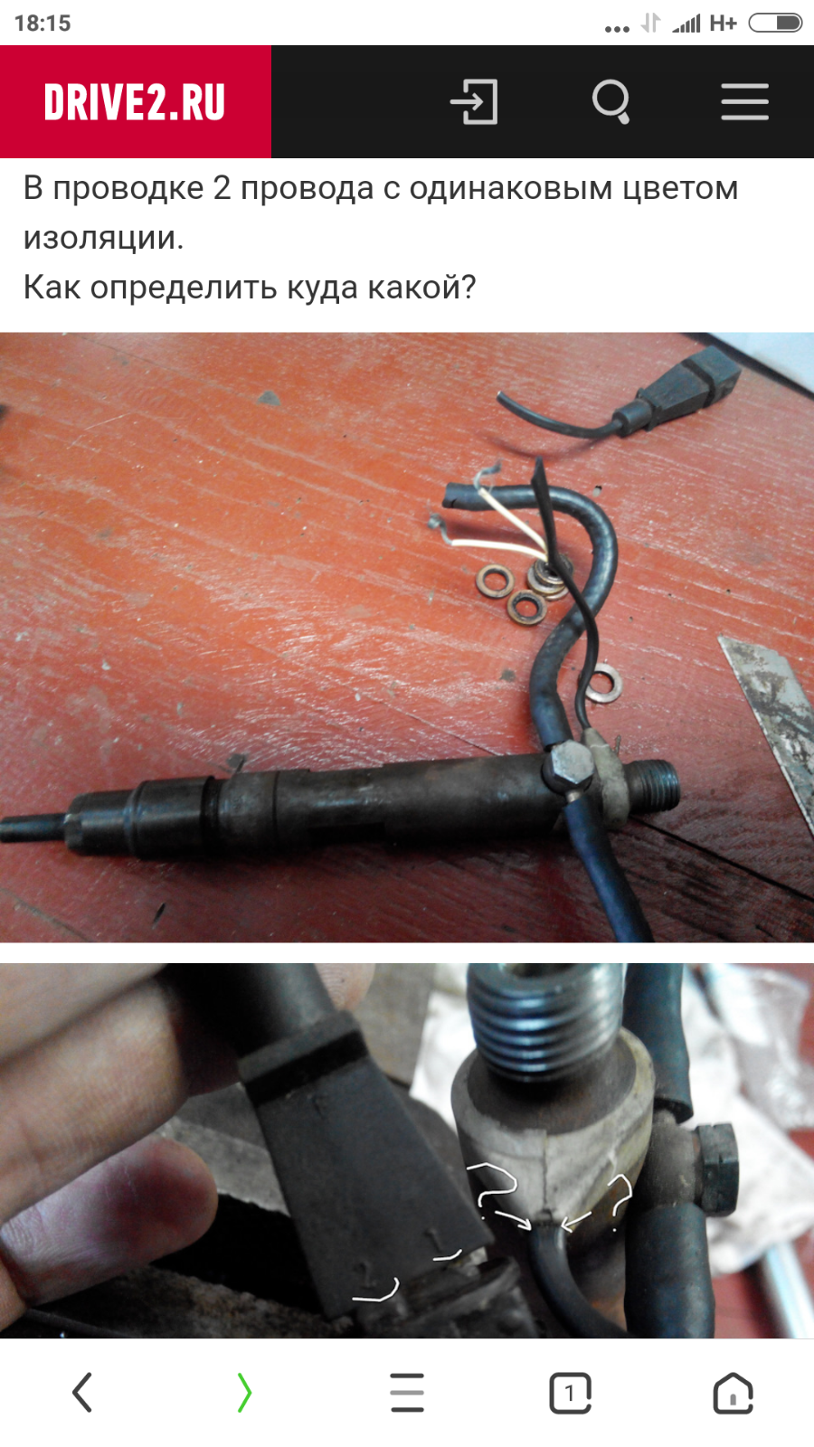

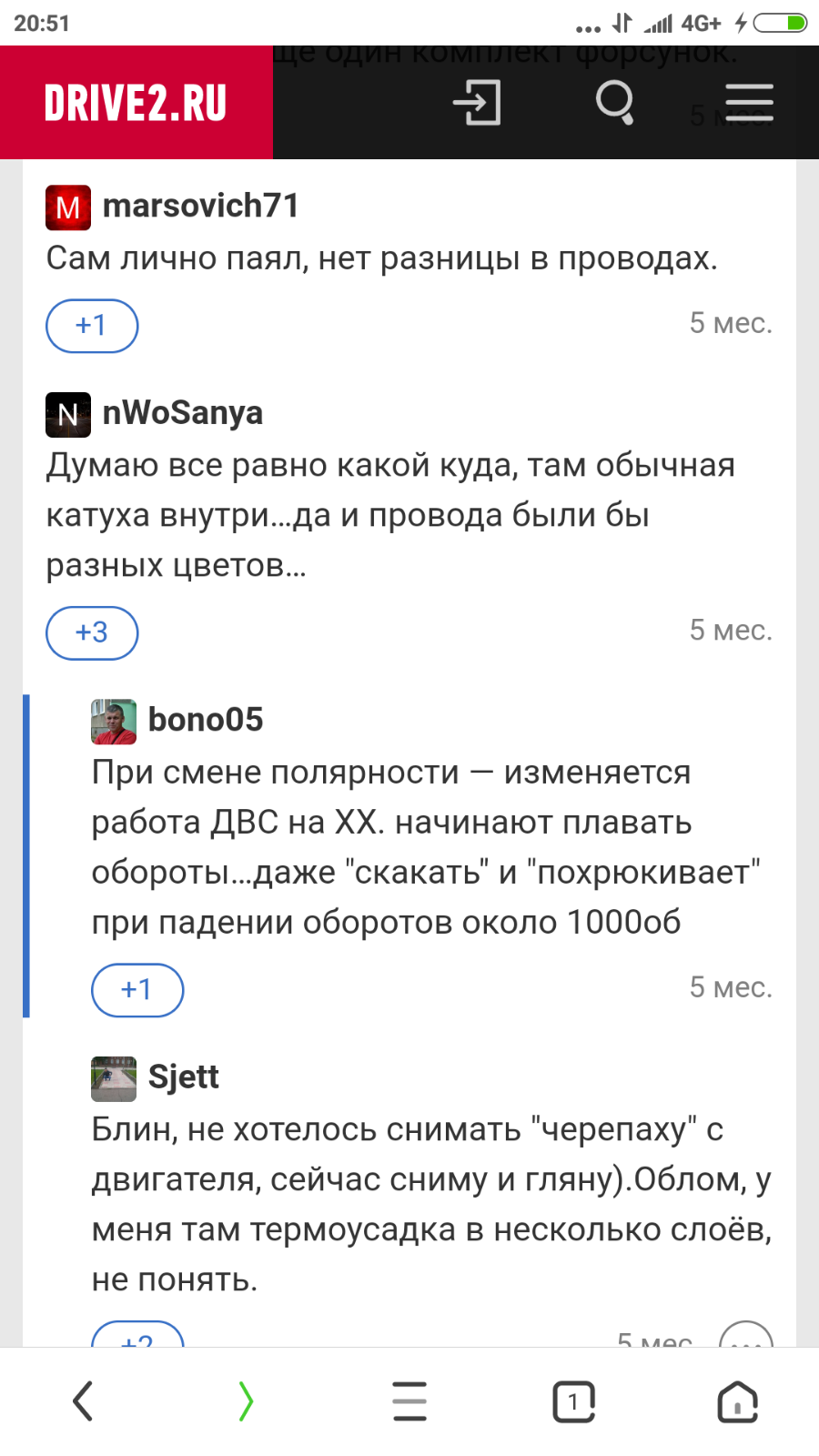

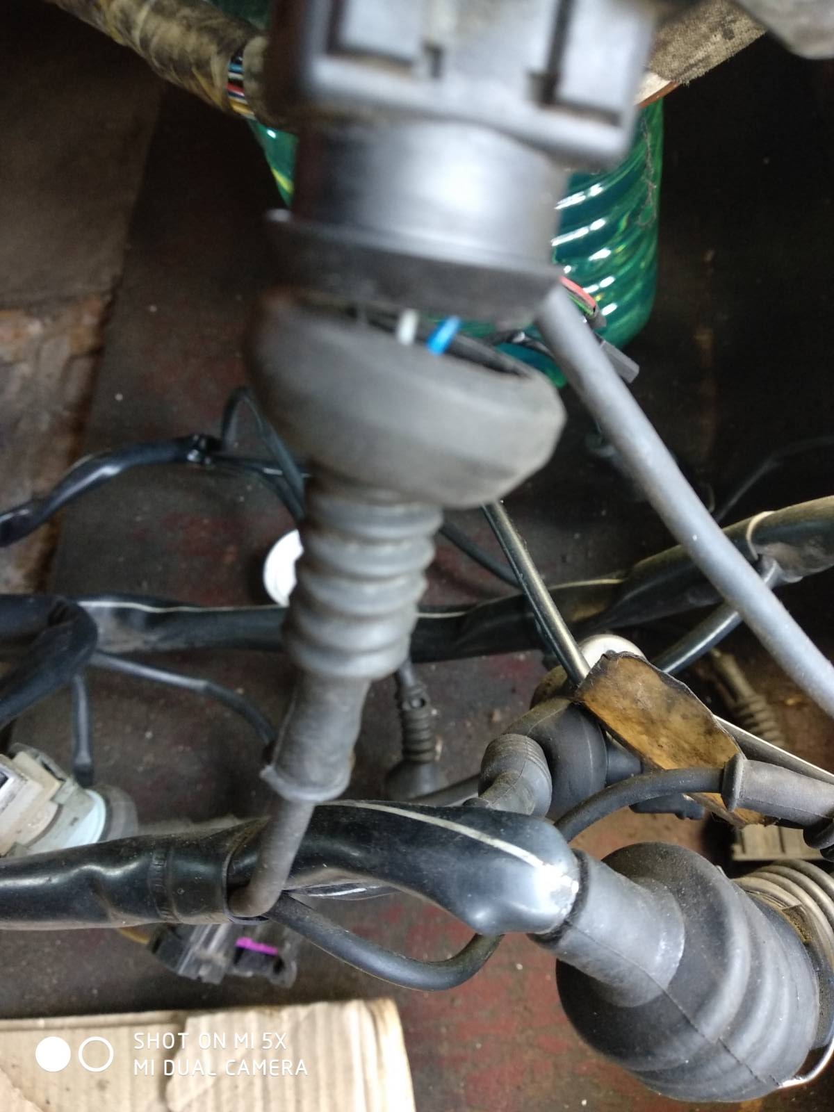

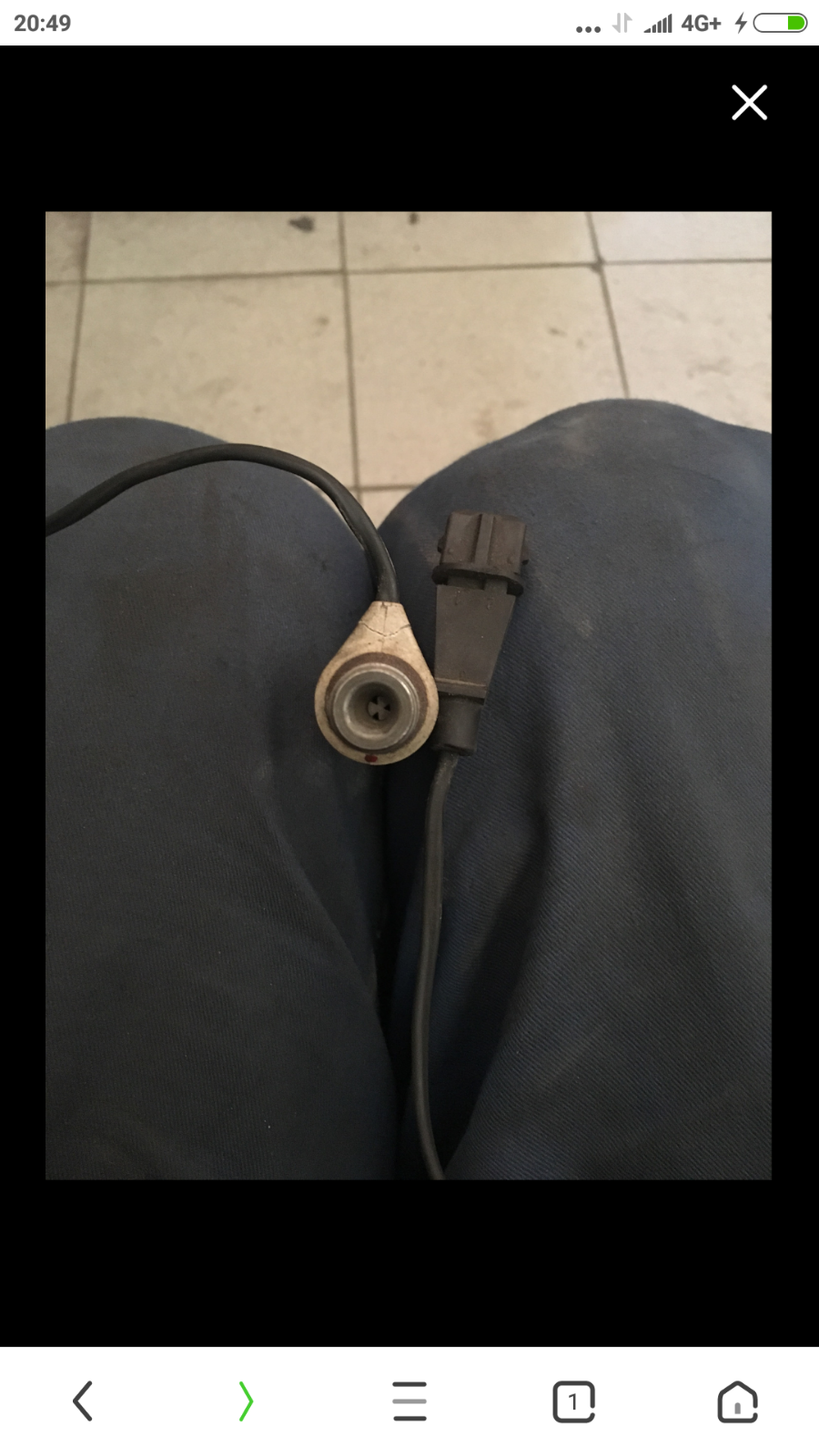

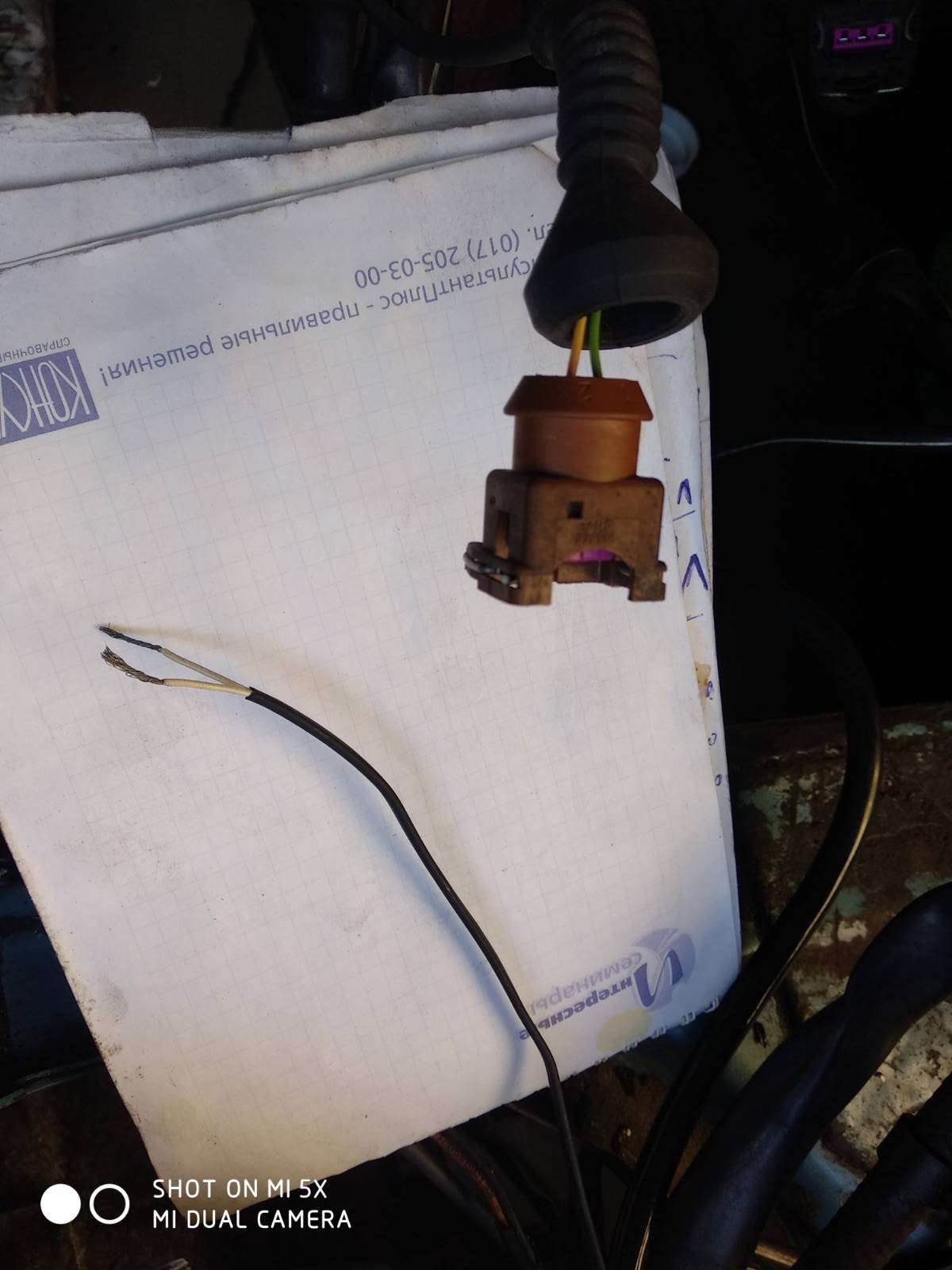

Все нашел ,спасибо.но провод обрезан и они одинаковы.Какой на зел.,а какой на желт.?

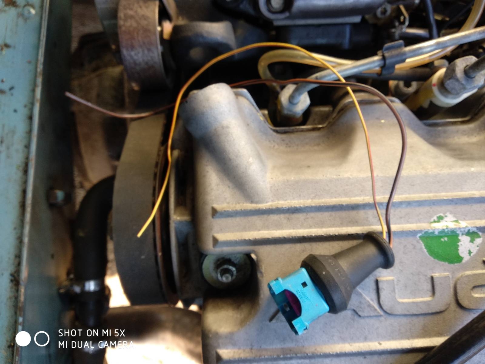

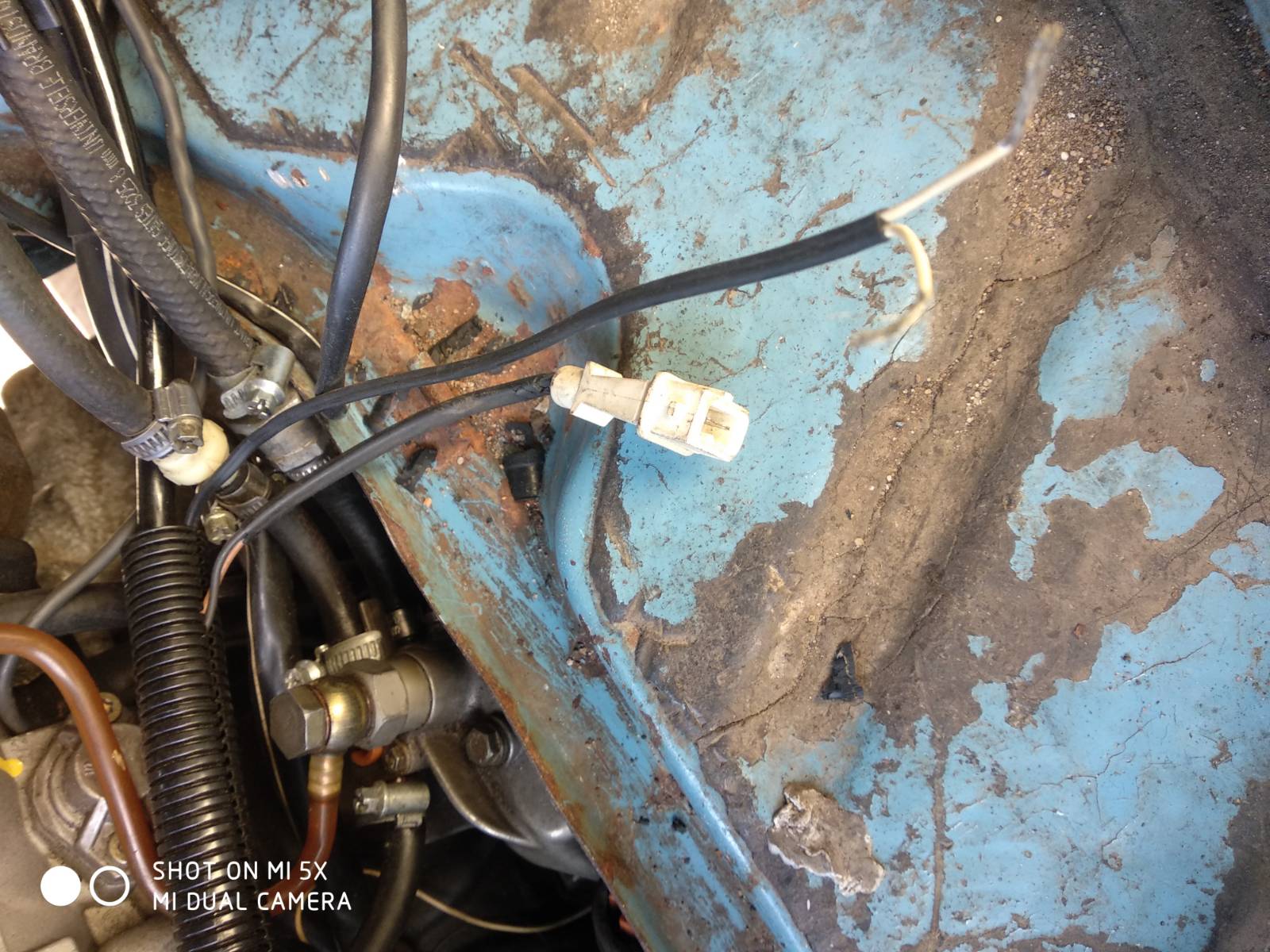

Еде вопрос- на шланге из торца ГБЦ стоит датчик.Провода обрезаны,куда их подсоединить?Жёлтый/красный и коричневый/ черный.
На серой фишке что-то сломано? И обрезки провода коричневый-сиреневый?
Томи в долгу не останусь,в твой р-он ездит товарищи по работе,рассчитаемся.
Отправлено спустя 4 минуты 48 секунды:
томи,
попробую на неделе.Отправлено спустя 20 минуты 31 секунды:
Надеюсь что 140 с плюсом коней тянуть прицепчик будут легко.Изза не то и начал переделку
Отправлено спустя 6 часа 58 минуты 46 секунды:
- томи
- Наездник
- Сообщений: 341
- Темы: 6
- Имя: Витя
Из100 аат в аел
masterbus писал(а):Источник цитаты провод обрезан и они одинаковы.Какой на зел.,а какой на желт.?
Думаю без разницы, но я бы посоветовался со спецами которые их ремонтируют (вроде перематывают их электрическую часть), дабы не сжечь форсунку, тебе всё равно придется к ним обратится за разъемом который у тебя отрезан.
masterbus писал(а):Источник цитаты на шланге из торца ГБЦ стоит датчик.Провода обрезаны,куда их подсоединить?Жёлтый/красный и коричневый/ черный.
Тебе он нах не нужен, он на климат контроль.
masterbus писал(а):Источник цитаты На серой фишке что-то сломано? И обрезки провода коричневый-сиреневый?
Не понял вопроса, о какой фишке вообще речь....

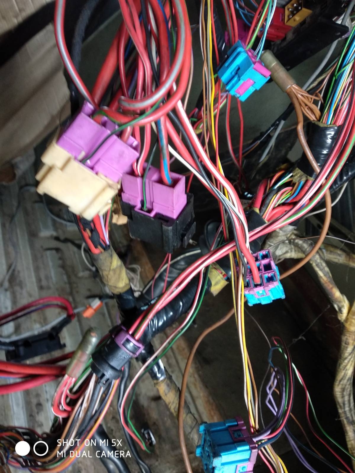

Из100 аат в аел
Ок.

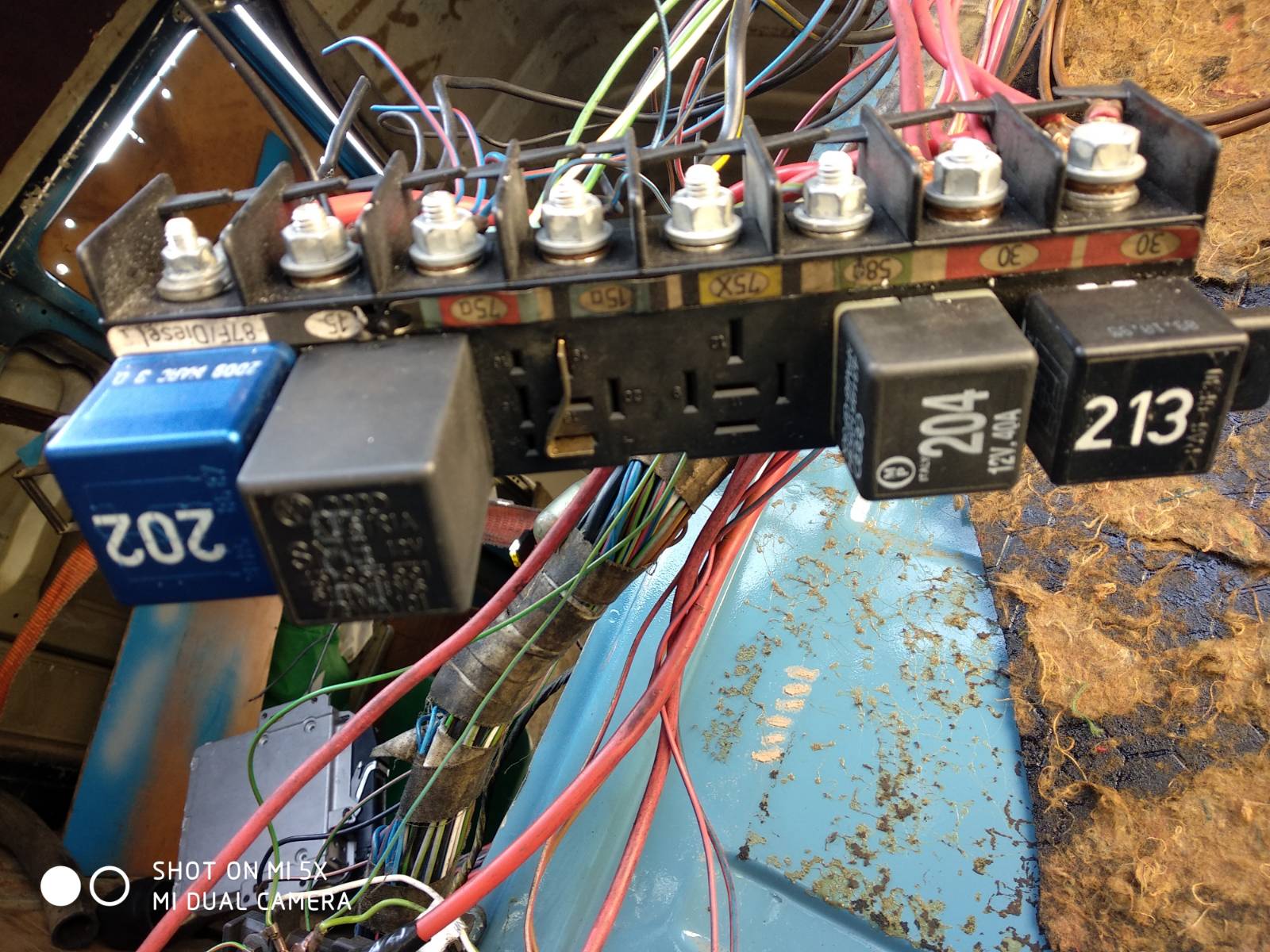

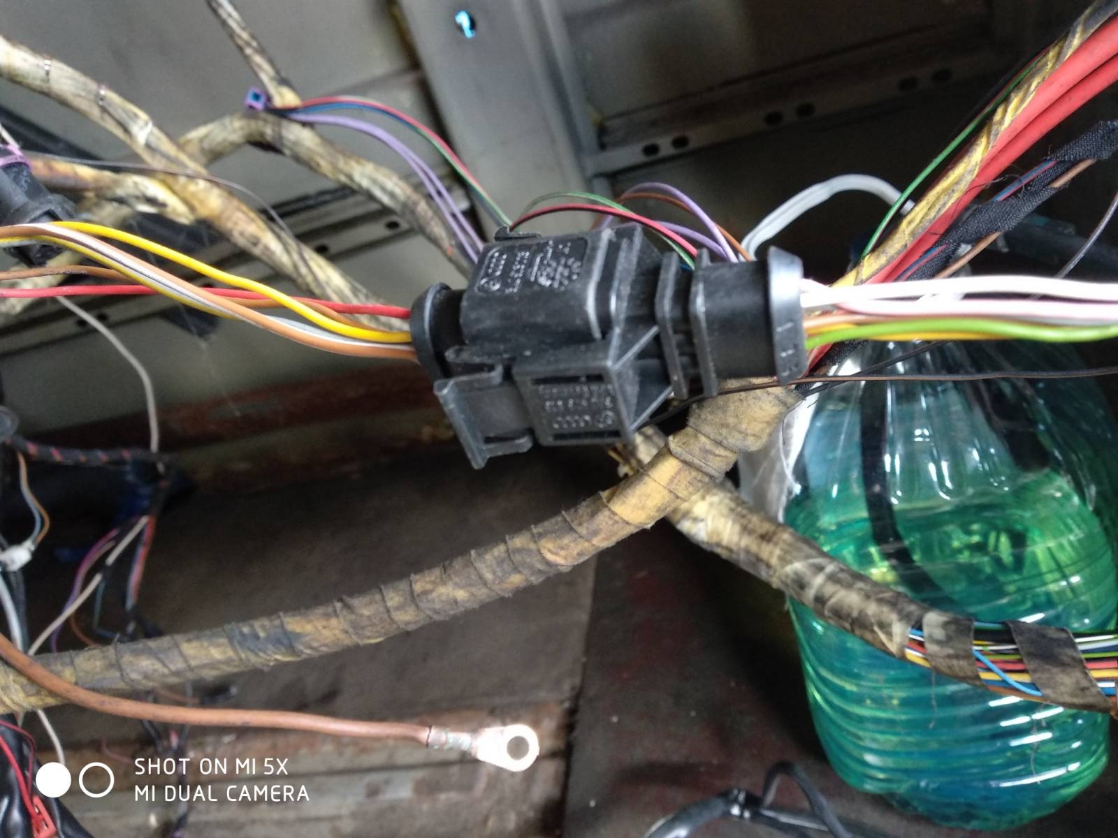

Толстый красный провод тоже на плюс подключить?Он на свечи накала подаёт питание.я проверил.
Релюхи у меня видать не все,пробовал сегодня.Не приходит плюс на клапан отсечки на ТНВД.
Стартером покрутил,топливо к насосу идёт,но плюса нет,мотор не стартует,Питание на него с ЭБУ должно поидее идти( сиренево/черный провод).ЭБУ запитанно от замка?
Колодку под реле и само реле свечей есть возможность показать?
Отправлено спустя 28 минуты :
Реле на блоке такие стоят .
С АКБ плюс запитал на первый справа разъем.
А на первый слева толстый красный откуда приходит питание.
Отправлено спустя 5 часа 10 минуты 58 секунды:
Вычитал про управляемую форсунку.
- томи
- Наездник
- Сообщений: 341
- Темы: 6
- Имя: Витя
Из100 аат в аел
masterbus писал(а):Источник цитаты Толстый красный провод тоже на плюс подключить?
Кратковременно перед запуском, иначе свечи сожжешь.
masterbus писал(а):Источник цитаты Релюхи у меня видать не все,пробовал сегодня.Не приходит плюс на клапан отсечки на ТНВД.
Для запуска в общем то нужна одна релюха, "Реле перенапряжения". Какие у тя релюхи там есть...?
masterbus писал(а):Источник цитаты ЭБУ запитанно от замка?
Я на видео тебе показал как все запитать. Питание на ЭБУ и клапан не приходит потому что скорее всего нет релюхи.
masterbus писал(а):Источник цитаты Колодку под реле и само реле свечей есть возможность показать?
Я на видео тебе показал пучок колодок под релюхи, из которого понадобится тебе на данном этапе (для запуска) только одна колодка.
Реле свечей у тебя №202, оно пока тебе сейчас не нужно, И вообще эта колодка с релюхами тебе не нужна будет, кроме 202го, ты же не собираешься всю проводку себе совать.
На фото в колодке это все реле что у тебя есть, больше никаких нет?

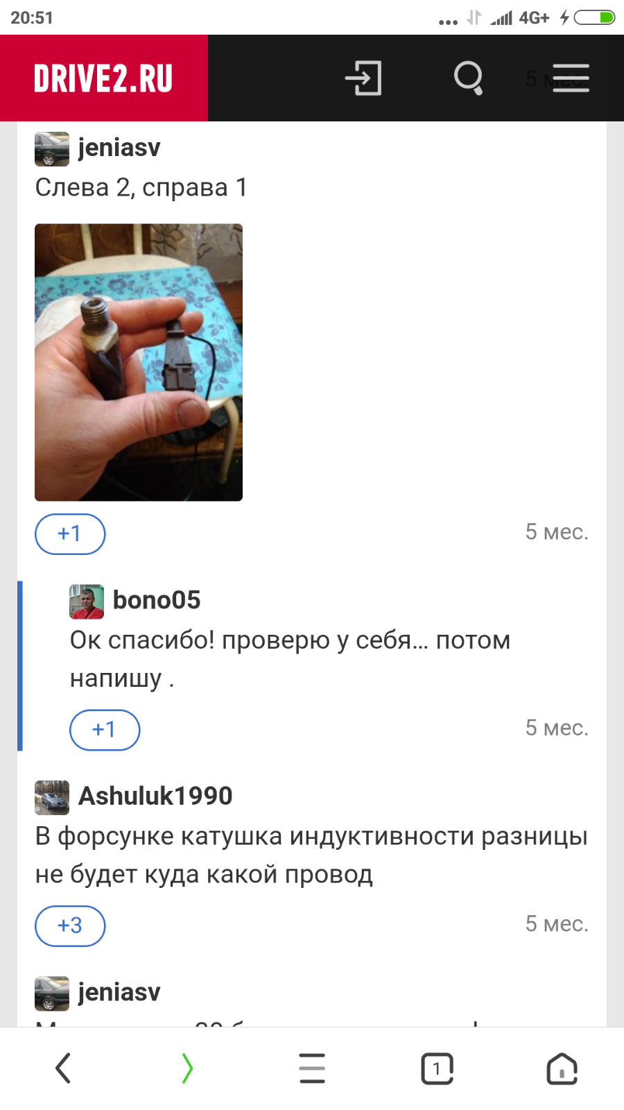

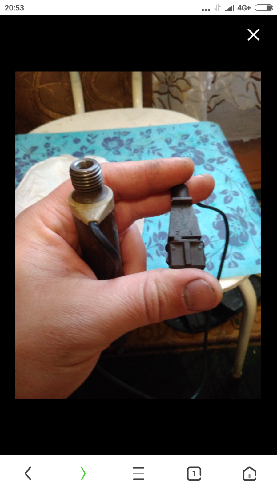

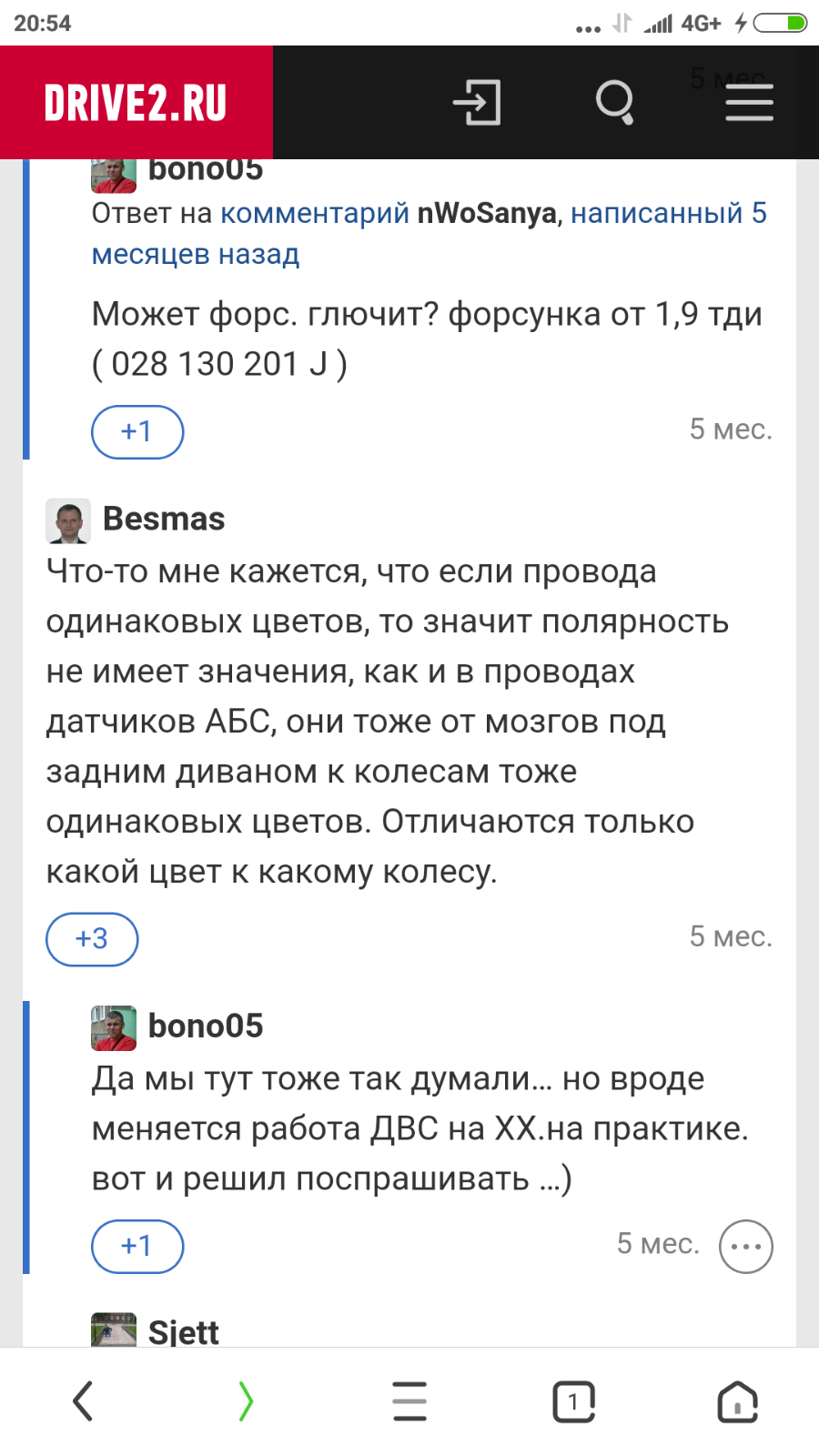

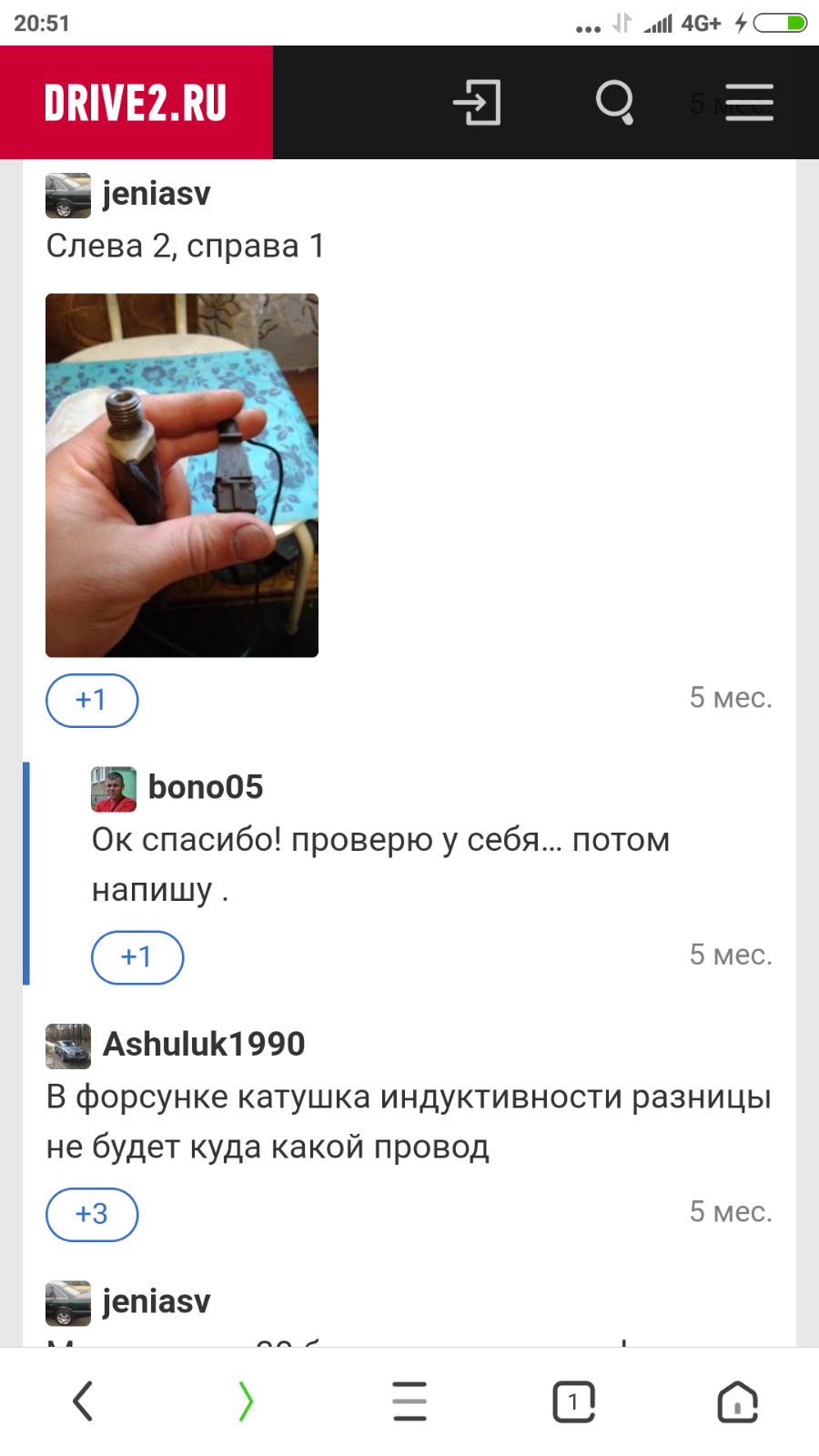

Про форсунку я спрашивал сообщество
На тот момент "перевернутые провода" улучшили работу. Но полностью с проблемой я еще не разобрался
(купил БУ форс.- она по прошествии короткого времени оказалась "не очень"...)
Буду менять распылители на новые, остальное потом.
(купил БУ форс.- она по прошествии короткого времени оказалась "не очень"...)Буду менять распылители на новые, остальное потом.

Из100 аат в аел
томи, я уже понял что толстый красный на свечи.
Я все подсоединил,колпачки со свечек пока снял,на клапан от ТНВД подключил ещё лампочку,чтобы видно было по питанию-- когда появится.Сам клапан цокает при подаче плюса.
На замке черный провод среднего сечения,думаю он на блок идёт.Все провода на замке на плюс ставил,но так и не появился он на клапане отсечки.
По идее при повороте ключа,подаётся плюс на все потребители и на ЭБУ,а он уже включает клапан отсечки,так как сиреневый провод от него в блок ЭБУ идёт.
Чего-то не хватает-- колодки где нет релюх я напрямую включал .

Провода соединил как на драйве советовали.
Пока завис с этим.Уже столько инфы перелопатил очень мало нужного.Твое видео больше всех пригодилось.
Отправлено спустя 1 минуту 55 секунды:
bono05, рад влюбой инфе,спасибо.Про форсы в форсунках потом напиши-- почитаю с удовольствием.

Томи ,упустил из виду.Провод с датчика коленвала от блока идёт на фишку типо ромбиком,а потом провод и опять фишка и далее на какую фишку в проводке?
