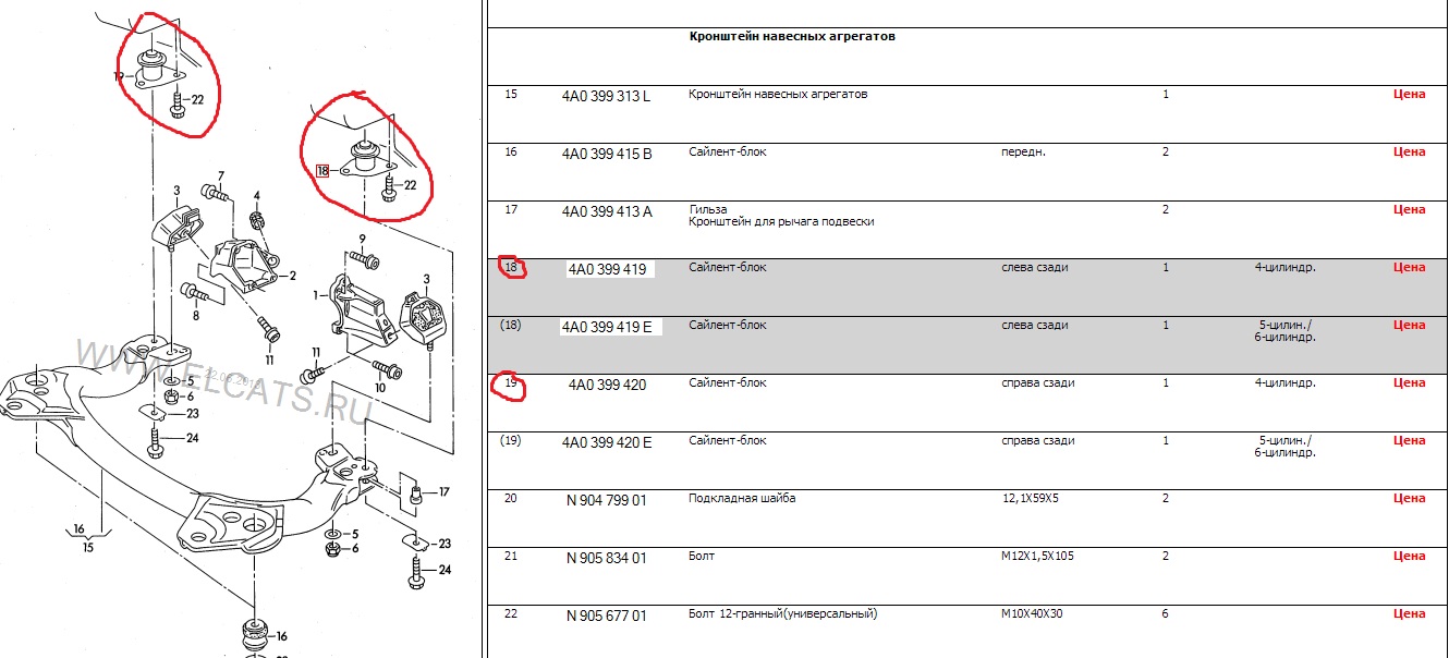

Подушки подрамника подрамника, вот фото:

меняются просто, только головка звездочка 10 нужна.Развал-схождение делал. Подушки БОЖЕ.

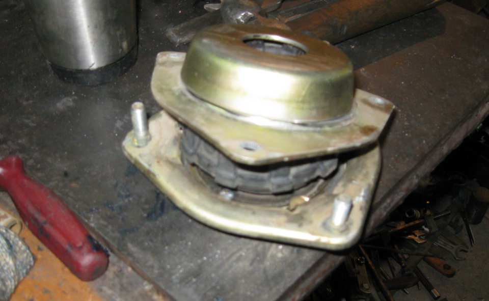

Серега М, там нет никаких штекеров. Металл в резине и ничего больше, работа по принципу сайлентблоков, только слегка по другому. Если сильная вибрация, то возможно причина и в них ?!
Вот так она может выглядеть неисправной

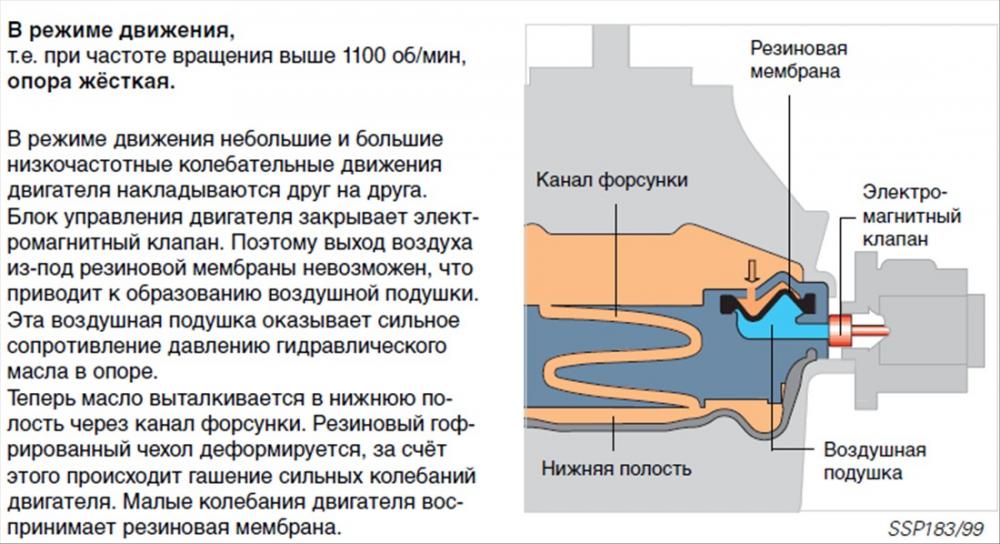

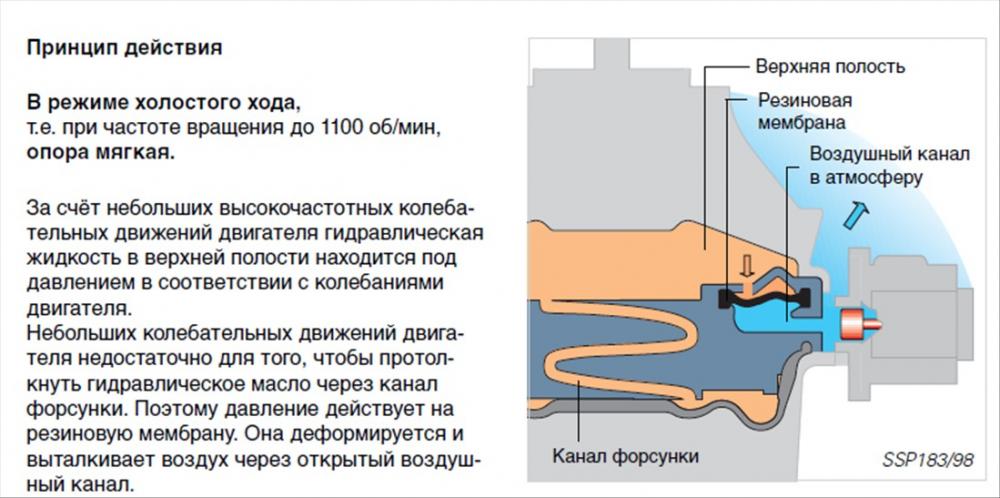

Вот такие:Изображение
вот и устройствоеё(вроде уже размещали)(взято с Российского форума)
