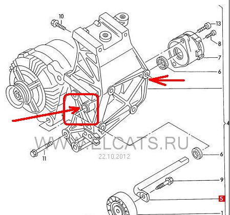

дак что это № 22 " гитара"? которая натягивает ручейковый ремень? не могу догнать)
awson
Сообщений: 1814
Авто: Touareg CASA 3.0
Имя: Вадим
Сообщение awson » 08 май 2012, 13:40
сверху
это кронштейн

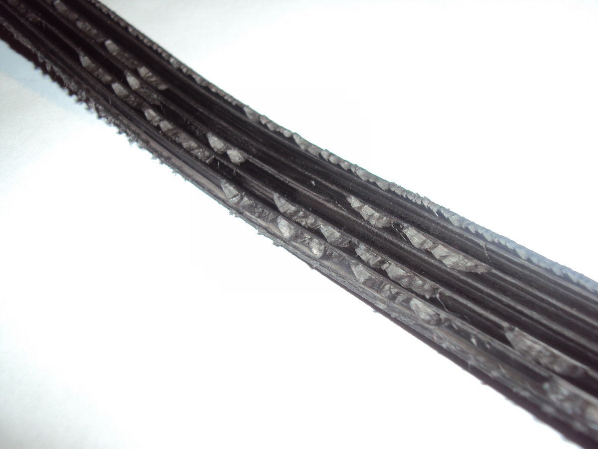

Хочу снова поднять эту тему со своим вопросом. 3 тыс. км и с ремнём происходит вот такая ерунда. Ремни перепробывал Дайко, Конти, Гейтс. Каждый раз меняю ролик, но всё равно это происходит. Проблема с механизмом натяжителя? А6 1,9 TDI 1997.
Сообщение parovoz » 22 окт 2012, 01:16
Matsho писал(а):Хочу снова поднять эту тему со своим вопросом. 3 тыс. км и с ремнём происходит вот такая ерунда. Ремни перепробывал Дайко, Конти, Гейтс. Каждый раз меняю ролик, но всё равно это происходит. Проблема с механизмом натяжителя? А6 1,9 TDI 1997.
Смотрите обгонную муфту ну и на шкивы компрессора и коленвала не мешало бы посмотреть.

Шкивы все обсмотрел по несколько раз, Рычаг №5 на картинке вроде не болтается. А он может согнуться? Как то ремень не очень ровно ложится на ролик. Просто глазом видно, что он(ролик) немного под углом стоит относительно ремня.
Сообщение Игорь » 22 окт 2012, 17:19
Matsho писал(а):... Рычаг №5 на картинке вроде не болтается. А он может согнуться?
Может согнуться - я 3 раза на разных а/м с двигателем 1,9 TDi (1Z и AFN) с таким сталкивался.

А вот такую выработку очень часто видал, плюс втулки в корпусе и тогда точно этот ролик стоит криво.

7 Spannvorrichtung für Keilrippenriemen (натяжное устройство)
Любитель.
Сообщение Игорь » 23 окт 2012, 09:54
Интелегент писал(а):... Нету такого на AFN!
Интелегент, :unknown: значит я ошибся. Суть одна и таже - там пришлось менять этот узел (№ 7 на скриншоте).

Сообщение awson » 24 окт 2012, 11:24
да втулки видно с кочергойц там изношены
(смотри по стрелке)
мотор AHU?

awson, да, мотор AHU, ещё и ролик начинает пищать зараза, ставишь новый - день ОК - на второй начинает. Видать придётся лезть. Бля почему опять всё перед зимой? :wall: :x
awson
Сообщений: 1814
Имя: Вадим
Сообщение awson » 29 окт 2012, 10:58
Matsho писал(а):Видать придётся лезть
туда где нарисованы стрелки и в кочергу :(
