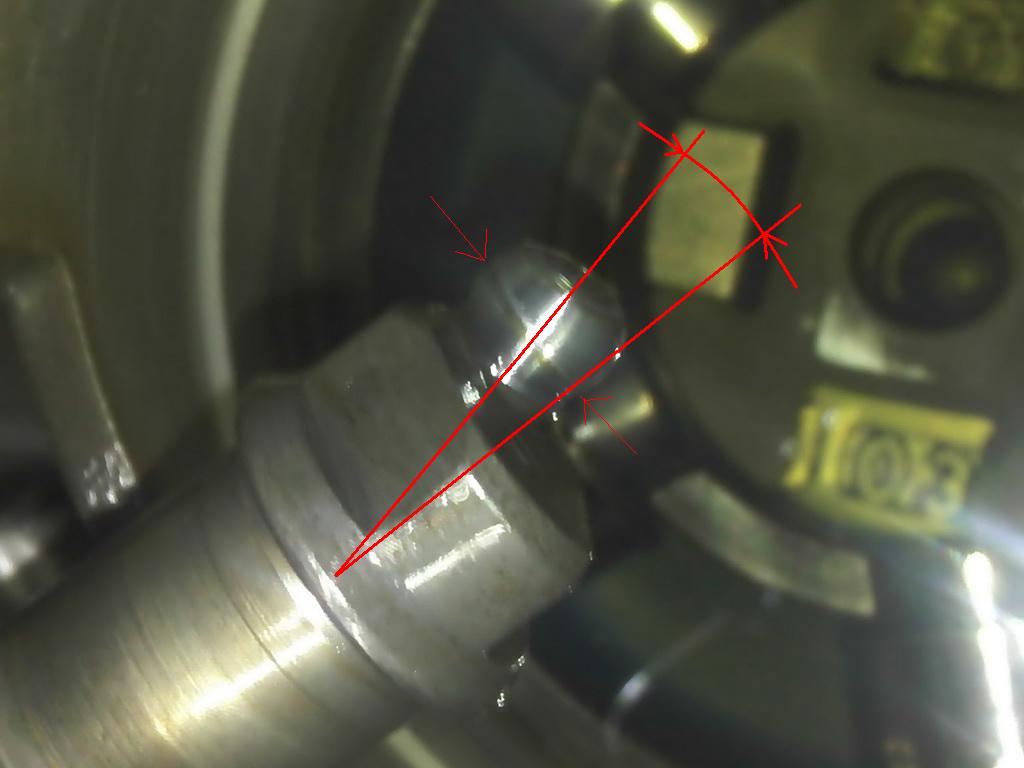

Сообщение awson » 28 сен 2012, 14:23
вот еще один текущий насос - вид внутри
как оно? :shock2:
Сообщение Игорь » 28 сен 2012, 23:18
awson, что это за угол и что есть что? :roll: Я просто ни разу не видел разобранный ТНВД.

Сообщение awson » 28 сен 2012, 23:28
Игорь писал(а):что есть что?
штифт привода плунжера не должен иметь наклона
причина - заклинило кольцо дозатора (но это было раньше)
SAE-12
Сообщений: 902
Авто: А-3
Сообщение SAE-12 » 29 сен 2012, 11:16
awson писал(а):штифт привода плунжера
Клинит кольцо дозатора из за неправильной сборки?
