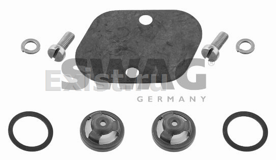

Отлично! :) Благодарю за совет! Заказал 2 к-та SWAG. Открутил крышку насоса, примерил - подходят!!! :D
awson
Сообщений: 1814
Авто: Touareg CASA 3.0
Имя: Вадим
Сообщение awson » 02 апр 2012, 16:24
pryanik писал(а):Заказал 2 к-та SWAG
101 494 466 чем не устроил?

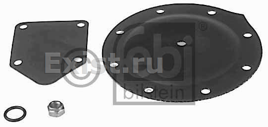

Сообщение Dr Freeman » 04 апр 2012, 14:46
да во общем-то купил то, что нашел. нужны были клапана 068 198 819
а по аналогу номера 101 494 466 выдается фото

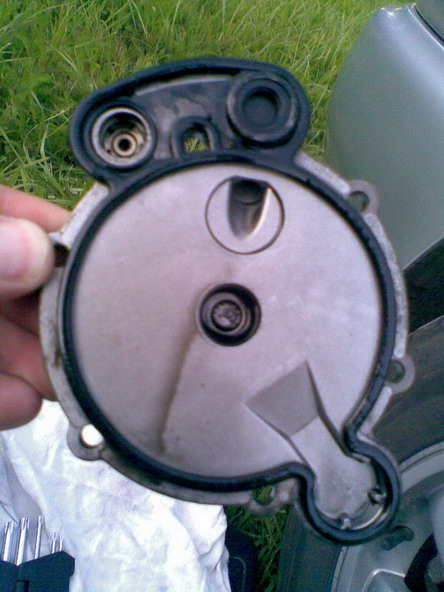

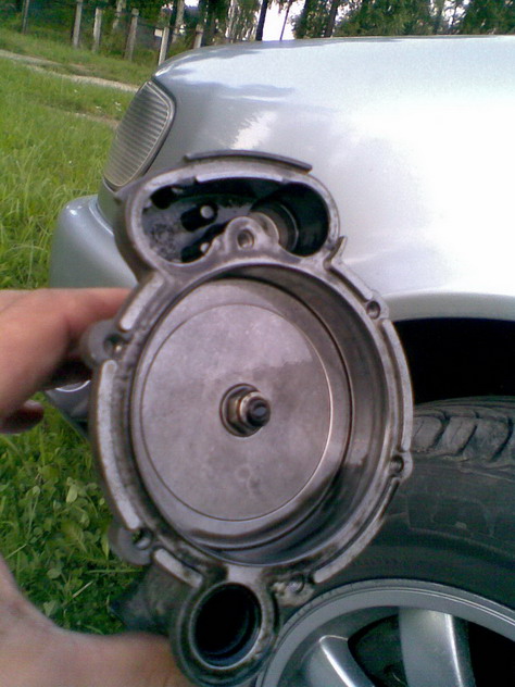

похоже на прокладку, но в вак.насосах на ауди с моторами AEL прокладки другие, тонкая по контуру. В принципе ее тоже намешало бы заменить, многовато масла под крышкой.
Добавлено спустя 5 минут 54 секунды:
прокладка с крышкой
насос

опечатка вышла....
101 493 466

Брал пару комплектов hp 101 493 466. Один из клапанов дохлый, качество унылое. После брал комплекта четыре febi 08491. Все ОК.
