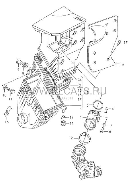

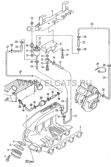

Не сочтите за ЛОХа-укажите позиции:
Вакуумная система
Вакуумная система.jpeg (15.06 KiB) 7793 просмотра
Впускной коллектор

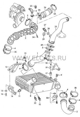

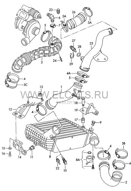

Охладитель наддувочного воздуха(интеркулер)
Расходомер

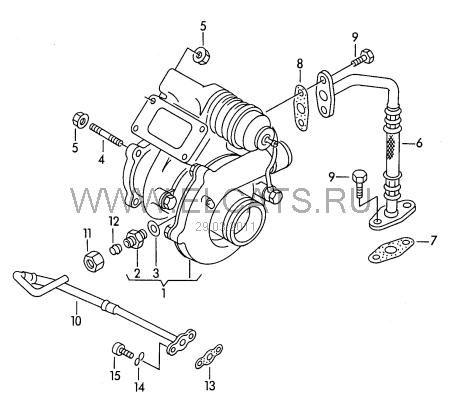

Турбина
Турбина

Меня на Пассате -4 добивал патрубок идущий к интеркулеру, снизу. Залезь под низ, в основном если мотор без защиты, то может его зацепить.

Beaves писал(а):укажите позиции
деталь №24
Впускной коллектор
дырка... ;)

на каком рисунке?

Сообщение awson » 25 апр 2011, 08:33
второй снизу...
