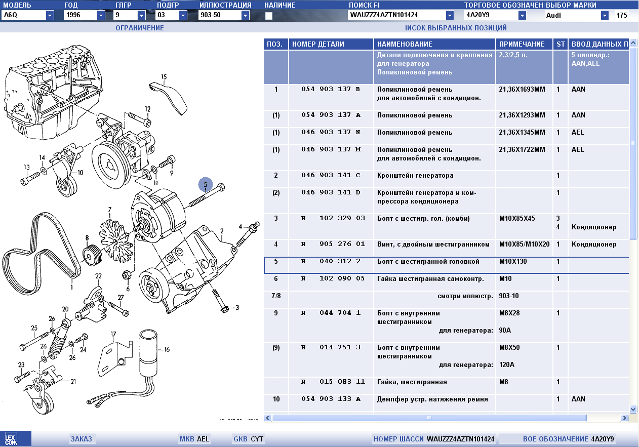

Сообщение Игорь » 04 апр 2011, 00:26
navyzor, какой именно болт интересует - №5 или 9? Важно знать какой генератор установлен на а/м.
Подробности смотрите на скриншоте.
Детали подключения и крепления генератора A6Q 1996м.г. на 2,5TDi AEL
Новый болт можно заказать на Exist.by.

Сообщение navyzor » 04 апр 2011, 14:07
Болт №5.Сегодня на рынке дали какой-то, сказали, что должен подойти! Вечером попробую, если станет-вопрос закрою, если нет - помогите заказать! Вечером отпишусь!

там обычный болт под шестигранник

Сообщение navyzor » 04 апр 2011, 23:34
Всё правильно, обычный болт за 5 руб. на разборе на 17+гайка, а я думал резьба есть в креплении! Так закручивать неудобно, все руки исцарапал!

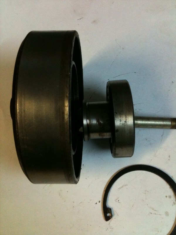

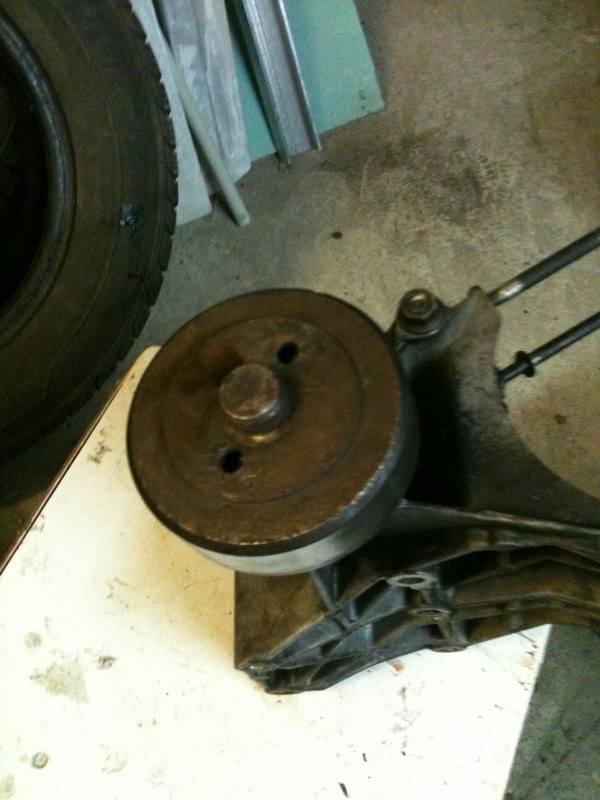

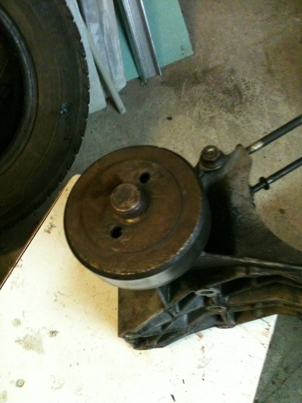

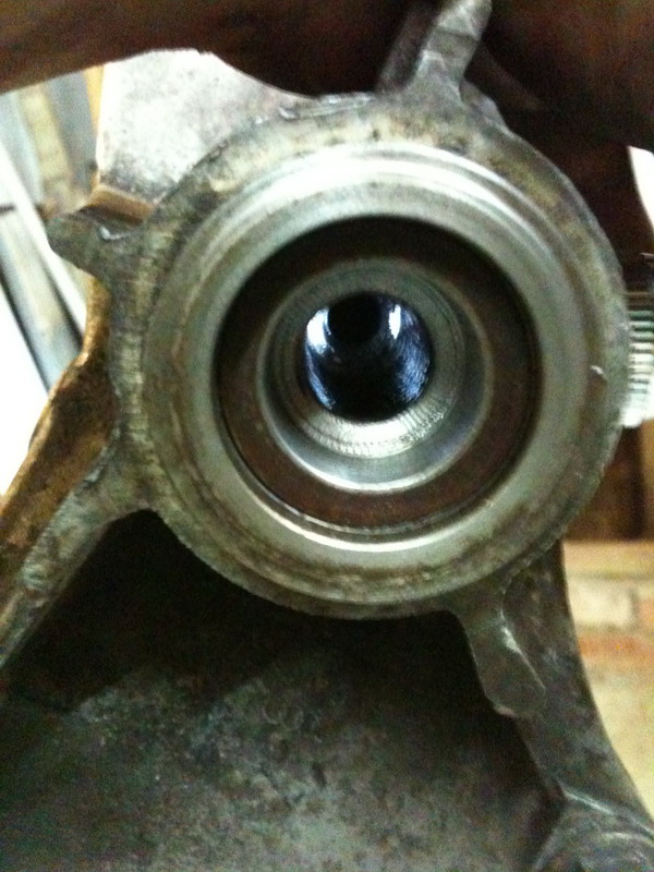

Сообщение g2shish » 14 май 2011, 14:22

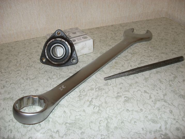

При замене ручейкового ремня однаружил люфт натяжнго ролика. Заранее читал эту тему и уже предвкушал головоё...ломку.НО! Кулибины уже обо всём позаботились до меня. Выложу фото того как переделали мой кронштейн под возможность замены подшипника отдельно. Выточили втулки и новый шкив под подшипник SKF 6206-2RS1(аналог 180206 AC17) размеры 30х62Х16. Теперь можно менять только подшипник.З.Ы. фот с телефона :pardon:

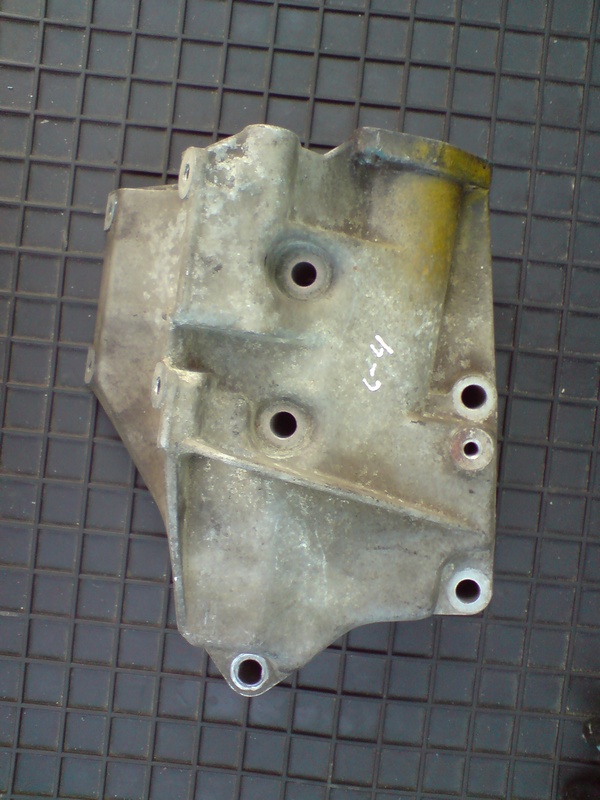

Сообщение taras_bulba » 29 окт 2011, 16:05
Народ, подскажите от А-100(С4), двигатель 2,3(AAR) подойдёт кронштейн крепления генератора и компрессора кондиционера на А6 2,5 TDI(AEL). ЕТКА говорит вроде одинаковые, но № VAG на кронштейне от А-100 не совпадает с данными ЕТКА. Вот незнаю что делать, свой пока не снимал, сравнить не с чем. Замена необходима в связи с износом подшипника вискомуфты.

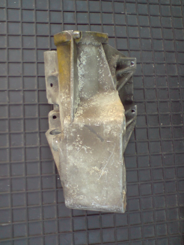

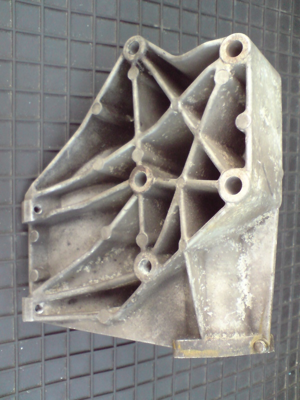

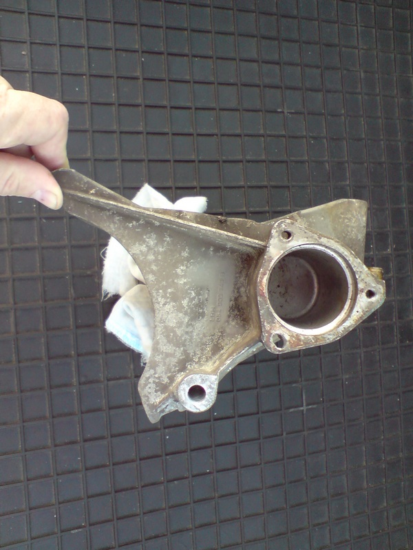

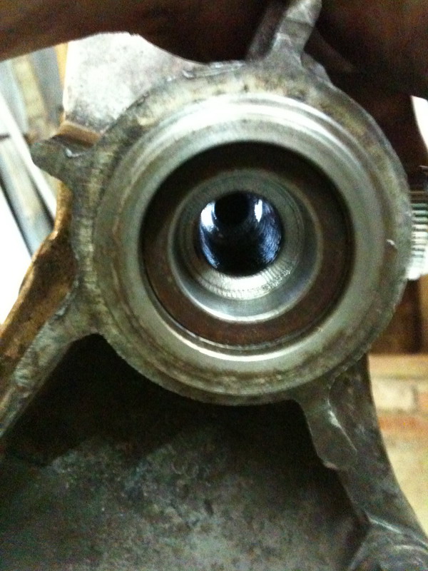

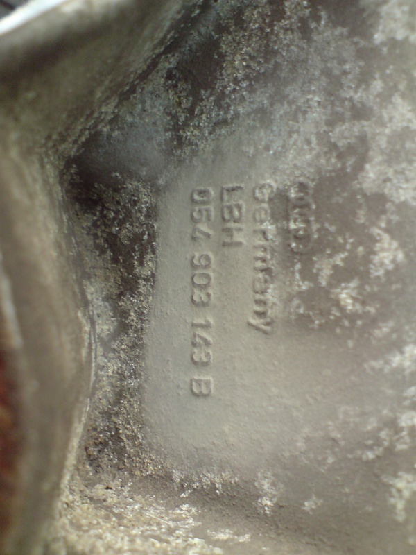

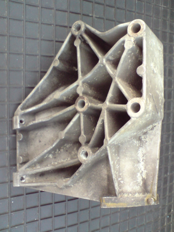

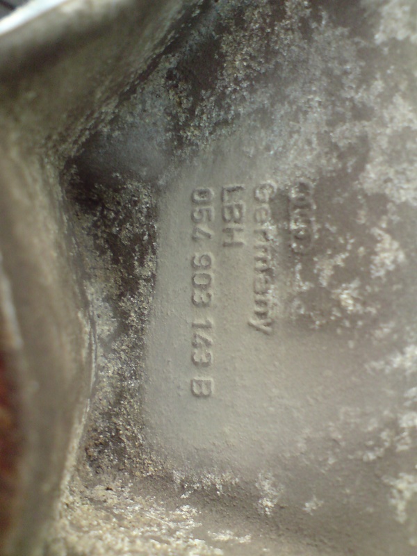

Народ сегодня подробно осмотрел кронштейн от А-100(С4), 2,3 AAR. Собственно что предлагаю сделать и Вам. № VAG 054 903 143 B, такого вроде в ETKA не нашёл (может не там искал). Вопрос тот же встанет ли он как родной на 2,5 TDI AEL? Смущает следующая вещь, немец наверное изменил конструкцию подшипника вискомуфты в А6 С4 чтобы увеличить ресурс этой детали. Подшипник вискомуфты в А-100 С4 меньше в размерах, следовательно и ресурс у него будет поменьше. Так может и не стоит заниматся переделкой, а заменить подшипник в кронштейне А6 С4 на аналогичный.

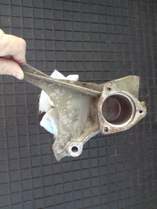

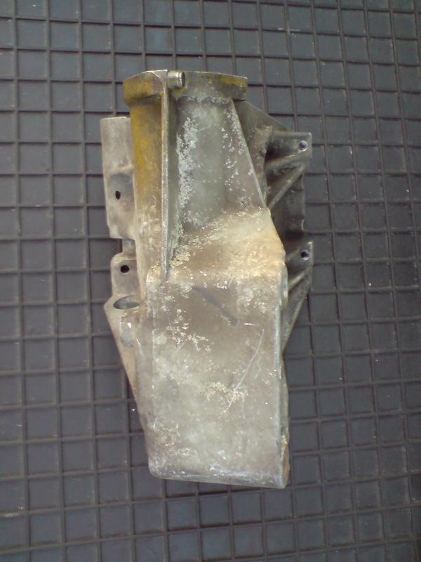

saw
Сообщений: 49
Зарегистрирован: 06 июн 2010, 09:12
Авто: A6Q avant 2,5TDI
Сообщение saw » 29 дек 2011, 13:10
sasim писал(а):каки тут глупасти народ пишет. у меня тоже гудкл подшипник выпресовывается он просто сняв вискамуфту и шкив остается фланец в нем 3 отверстия с резьбой взял 3 болтика на 5 а потихонечку равномерно их вкручивал адшипник и вылез, что касается впресовки да подшипник в маразилку кронштеин на газовую плиту и подшипник сам падает на свое место. что касается цены подшипника на атланте 1 400 000 руб. хорошенько поискав нашел тсяч за 800. неприемлемо. я смазал и собрал. на долго не хватило - появился скрип.
был найден следующий выход - КУПИЛ НА МАЛИНОВКЕ КРОНШТЕИН ОТ 2.5 ТДИ НО ДО 94 гв - ЗА 50уе - ТАМ ДРУГОЙ ПОДШИПНИК ЕГО ЦЕНА ОКОЛ 50-ти ДОЛЛАРОВ ЗАМЕНИЛ СТАРЫЙ НА НОВЫЙ И РАДУЮСЬ
многие пробуют ставить туда 2-3 обычных подшипника - хорошо но ненадолго :rabota1:
Не стоит писать что другие маются глупостью, не разобравшись в вопросе! Вам очень повезло, попался кронштейн с подшипником во фланце. Я писал про другой вариант, он к сожалению больше распространён, там длинный подшипник (роликовый и шариковый в одном корпусе) запрессован в сам кронштейн!
