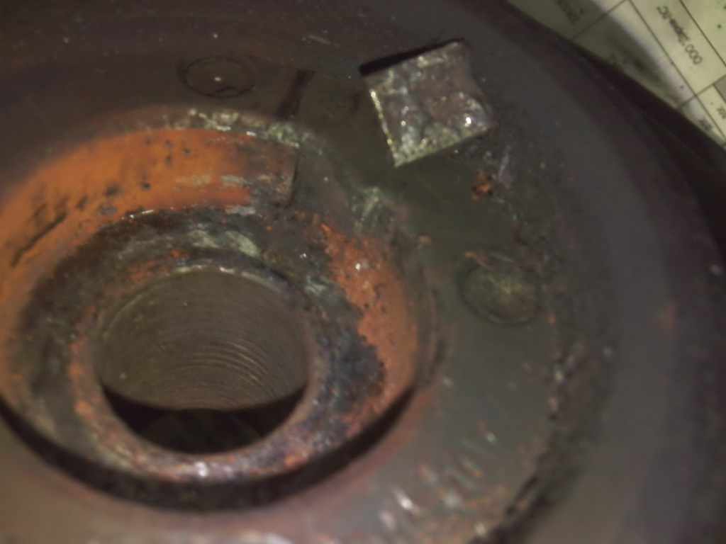

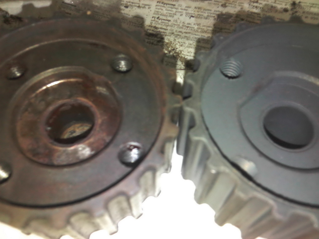

awson
Сообщений: 1814
Авто: Touareg CASA 3.0
Имя: Вадим
Сообщение awson » 13 янв 2013, 23:28
ну вот еще одного притащили
ХХ не держит, глохнет, при этом дымит сильно
причина на фото, на этой шестерне авто прошло всего то 545 000
Сообщение Игорь » 20 янв 2013, 23:36
awson, по фото не скажешь, что старая шестерня сильно изношена. После замены шестерни вышеописанные симптомы
awson писал(а):ХХ не держит, глохнет, при этом дымит сильно
исчезли? Или ещё пришлось что-то чинить?

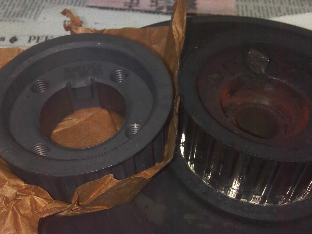

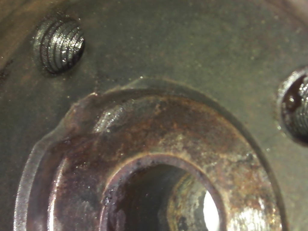

awson
Сообщений: 1814
Имя: Вадим
Сообщение awson » 21 янв 2013, 08:50
Игорь писал(а):не скажешь, что старая шестерня сильно изношена
разве? :twisted_NG:
Добавлено спустя 5 минут 6 секунд:
или так?
Сообщение Игорь » 21 янв 2013, 10:11
awson писал(а):... или так?
Так другое дело!
А что насчёт
Игорь писал(а):... После замены шестерни вышеописанные симптомы исчезли? Или ещё пришлось что-то чинить?
awson
Сообщений: 1814
Имя: Вадим
Сообщение awson » 21 янв 2013, 12:09
Игорь писал(а):симптомы
1.9 + ремонт ТНВД
запуск моментальный
2.5 без ремонта ТНВД
стало намного лучше
