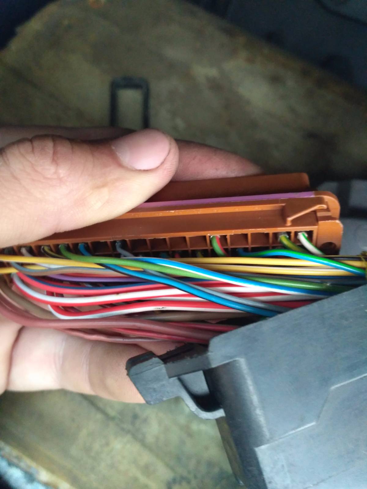

томи писал(а):Источник цитаты Походу электросхемы ты читать не умеешь , тяжко тебе будет

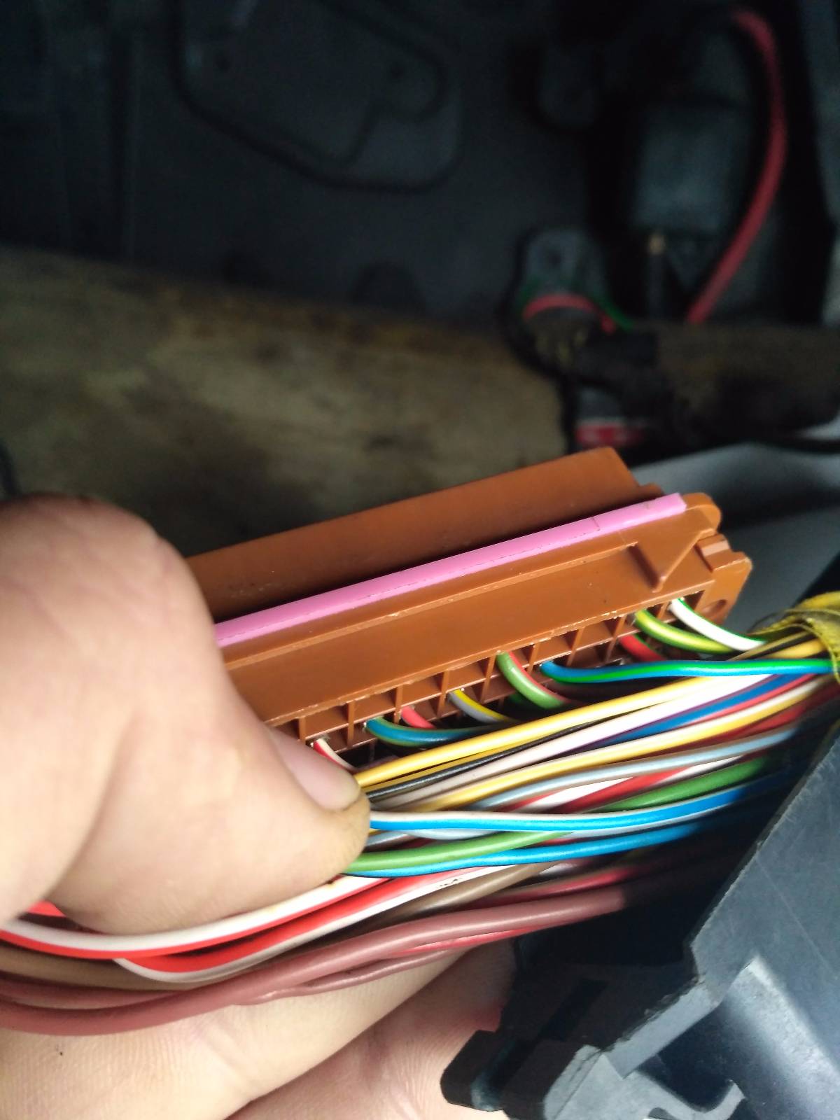

Угу с схемами впервые сталкиваюсь,но не все так складно :crazy: Из недостающих дротов нету только55.!
По этому проводу приходит 12В на ЭБУ. На схеме провод один, на деле на 55-ом пине два провода, второй уходит на реле перегрузки №219.
Но в100 14 пин двойной в отличие от а6,где 219 реле стоять должно,я у себя гляну

a1203 писал(а):Источник цитаты Но в100 14 пин двойной в отличие от а6
Судя по схемам всё верно, в а100 ААТ с 14-ого идёт на педаль газа и тнвд на А6 АЕЛе только на тнвд.
a1203 писал(а):Источник цитаты ,где 219 реле стоять должно,
Справа у ног пассажира.
a1203 писал(а):Источник цитаты Из недостающих дротов нету только55.!
Поищи на фишке ЭБУ два здвоенных гораздо толще остальных чёрных провода.

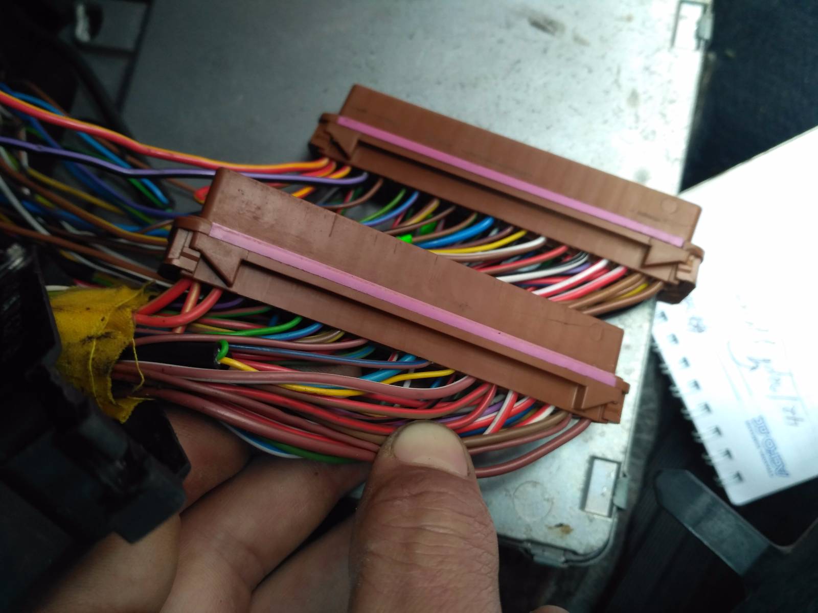

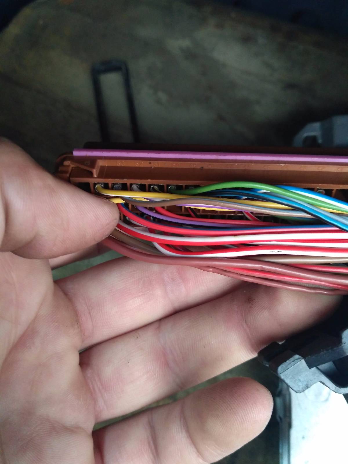

Сообщение a1203 » 18 июн 2017, 23:26
У меня на фишке нету черних,а двойной только 14(коричн. с красным,средн толщины)и 18(коричн.оба но один толще один тоньшэ,как в а6),но13 пин(коричн.с белым)толще 14,но он есть и в а6
сверху а6
ето моя но нижний ряд где 55

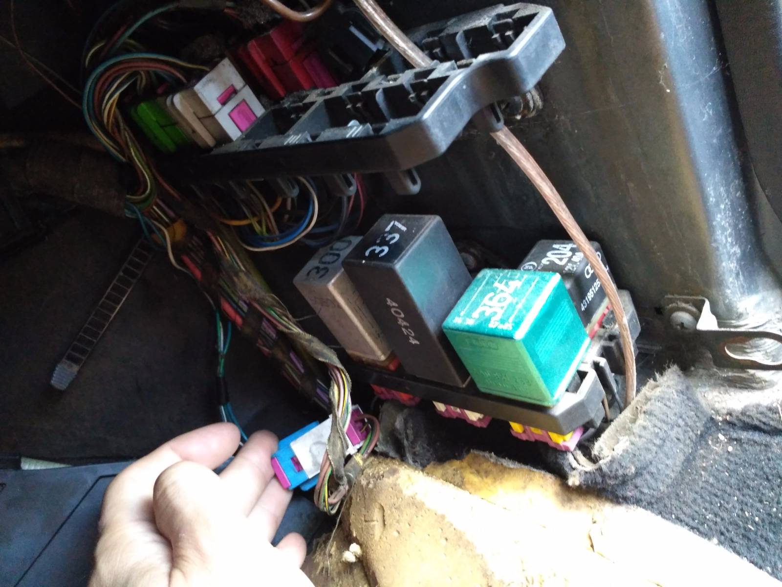

Сообщение a1203 » 02 июл 2017, 21:57

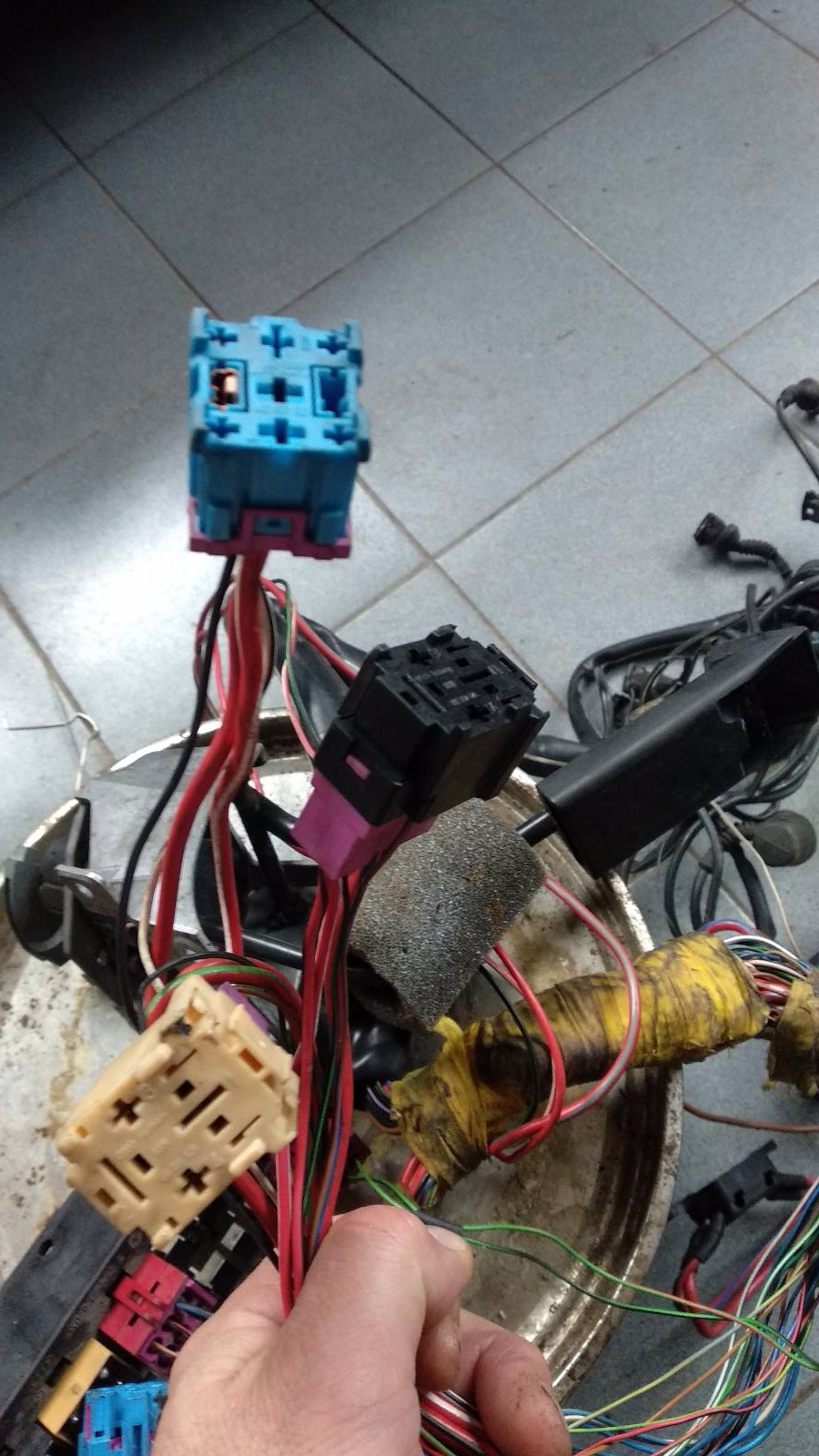

219 реле в ногах пасажыра нету

Сообщение томи » 03 июл 2017, 11:18
У тебя действительно изночально стоял ААТ? Релюхи больно похожие на АВР :smile:
Реле перегрузки у тебя 300-ое.
Такие провода должны брать на нём

Сообщение a1203 » 05 июл 2017, 22:26
наклейке в багажнике нету-смотрел!,а по вину разве екзист мог ошыбатса?
а в фишке к 300 реле какой дрот или два толстих должно быть,от мне нужного пина на фишке от мозгов?

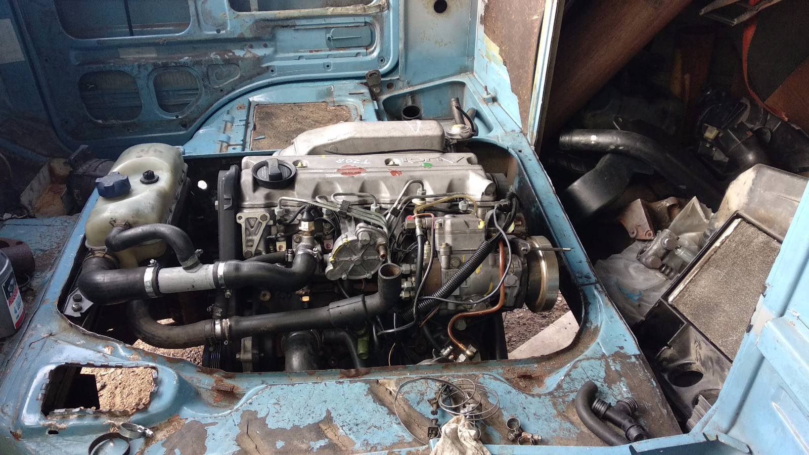

Суть такова:мотор будет устанавливаться на Бус ЛТ1*1995г.Мотор АЕЛ со всем навесным снят с авто имеется,проводка снята с А6 ААТ,эбу тоже ААТ,педаль есть.
Хотелось бы перешить блок,что бы заводка была со штатного замка ЛТ/ отключить имо/,адаптировать его на АЕЛ.ну и что еще надо что бы мотор завести когда я его вкину в моторный отсек.
КПП ставить пока не буду,просто колокол ,чтобы протестировать сначало мотор.
г.Минск ,кто смог бы в электро помочь?

Сообщение masterbus » 19 фев 2019, 20:41
billi, привет.Да,все актуально.Зима вроде проходит,теперь хочю занятся вплотную.Уже готовлю моторный отсек для установки мотора.На неделе хочю поставить ,ну а потом проводку подсоединить,систему охлаждения и тут уже надо будет помощь знающих АЕЛ людей.Если можно тел в личку.
томи, все ОК,у меня несколько знакомых уже такое проделали и пару лет ездят и очень довольны,но они не из Минска-- Россия ,Литва и один из Гомеля .
Двигатель АЕЛ,КПП от ЛТ2,мост от ЛТ1 скоростной и итог очень не плохой.Мало того,гомельский друг внедрил вообще все с Ауди :панель полностью ,даже круиз работает.
Видос как раз его.он всех перещеголял,ещё и бус на пол метра удлиннил недавно.

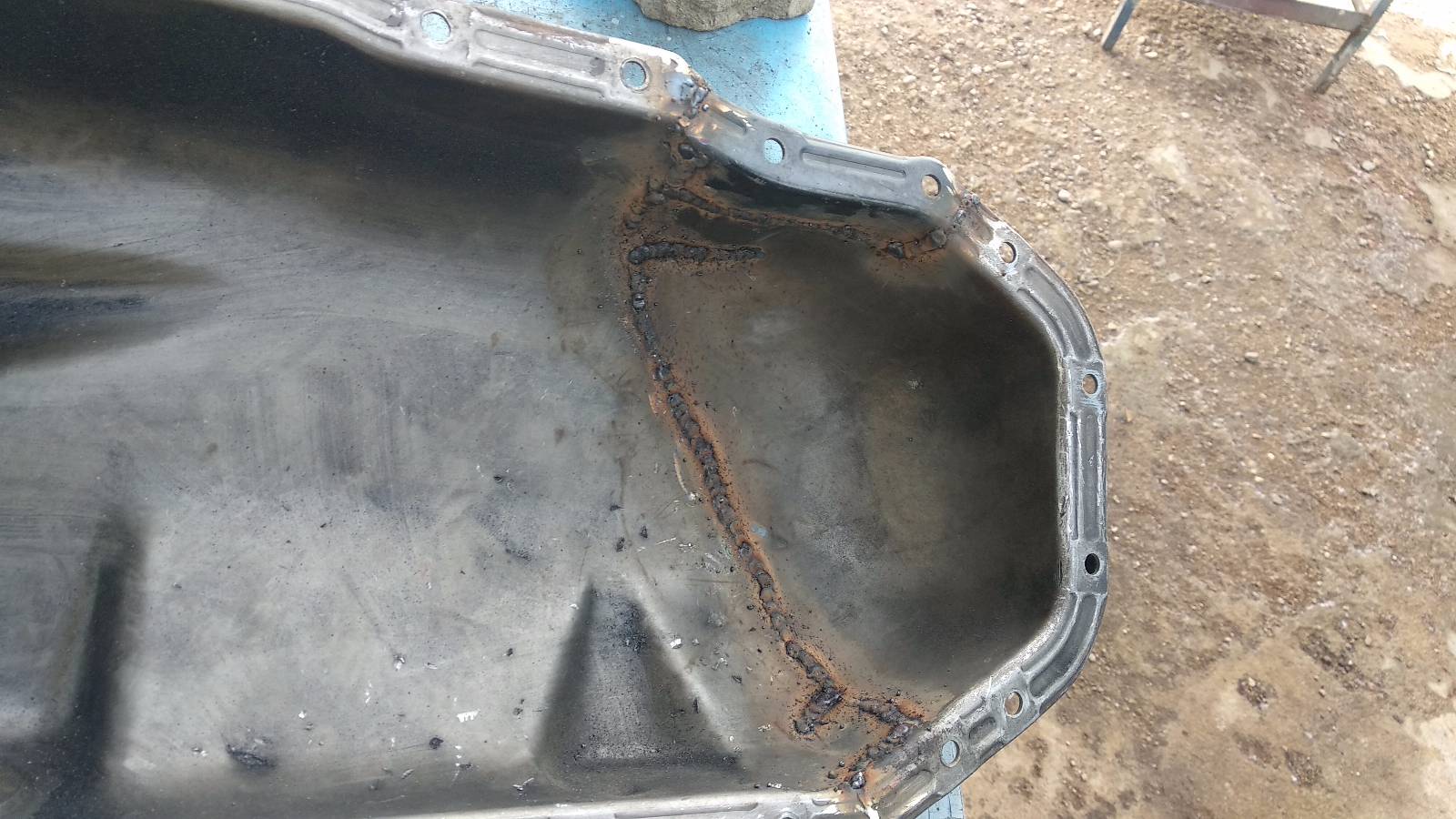

Поддон переделал на свой.

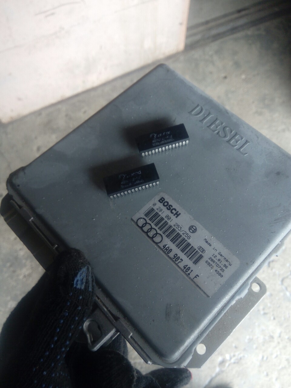

Мне ЭБУ без имо и с чипом советуют,говорит что на АЕЛ. пойдет без вопросов.???

Сообщение томи » 05 мар 2019, 13:15
masterbus писал(а):Источник цитаты Мне ЭБУ без имо и с чипом советуют,говорит что на АЕЛ. пойдет без вопросов.???
АЕЛовский ЭБУ с буквой( Р). С буквой (F) по моему шли на ДВСы с АКПП. А ставились ли автоматы на АЕЛ или нет я не знаю :pardon:
Может это с ААТ + чип и получится АЕЛ :)

Сообщение masterbus » 22 мар 2019, 20:23
Мотор стоит уже в бусе,но загвоздка с проводкой.Эбу без имо,ААТ плюс чип,
