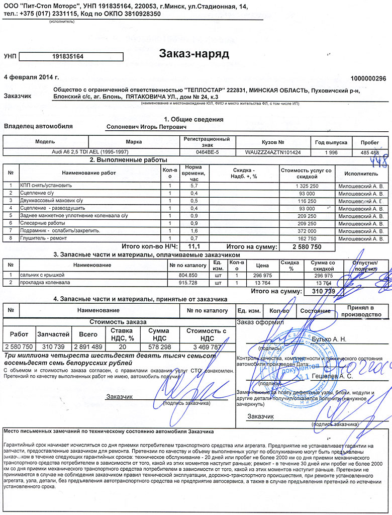

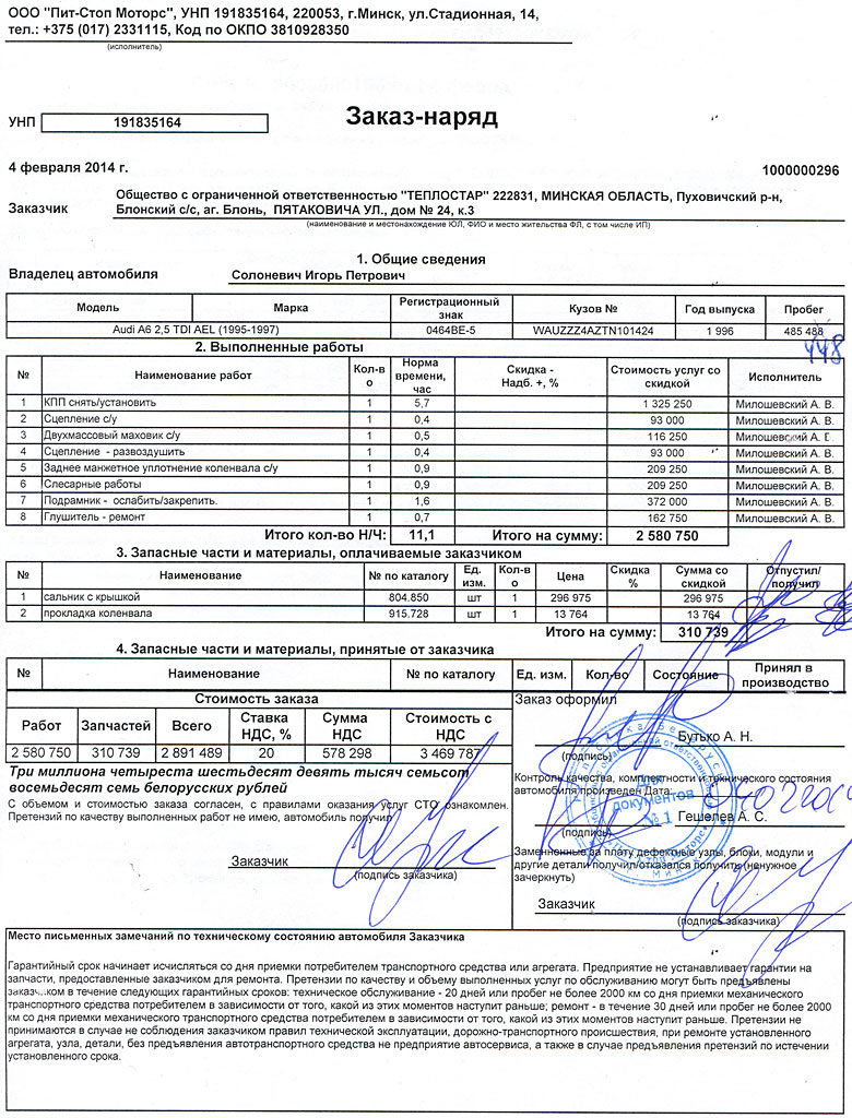

Как уже было подмечено (на мойке) а/м был отремонтирован 04.02.2014.
Сцепление стало очень мягким, при первом трогании я едва не заглох ― оно начинало работать при небольшом отпускании педали. За 2,5 недели, а это 1'395 км пробега, субъективно оно постепенно стало таким же как и было раньше.
Вот никак не соберусь сделать фотографии. В старом комплекте сцепления только выжимной подшипник был сухим и звинел если потрясти в руке. Сами же диски сцепления (ведомый и нажимной) можно было и не менять (это моё непрофессиональное мнение). Слой феродо ещё толстый и до заклёпок ещё далековато, а корзина красивая и ровная.
Попутно был заменён задний сальник коленчатого вала.
Двухмассовый маховик также был заменён, но на б/у ― новый покупать меня отговорили. У "нового" (пробег около 200 тыс. км.) отличие только одно ― в 2-3 раза меньше угол поворота вокруг оси и в игольчатом подшипнике (под первичный вал МКПП) была ещё заводская смазка. В моём же она почти высохла.
Томить не буду ― вибрация, плавность хода и переключение передач абсолютно не изменились! Я разницы до и после ремонта не почувствовал. Можно сказать, что 322,6 $ за работы (выполнялись на Пит-Стопе) и 203 $ за з/ч были потрачены напрасно, либо досрочно.
Заказ-наряд по замене маховика и сцепления 04.02.2014.
  • Да, с задними пружинами Макс (сотрудник Пит-Стопа) дал :kurevo: маху ― подобрал неправильные! Они от какой-то там Audi-100 C4. У переда клиренс нормальный, а жопа да, реально готова оторваться от земли. Поэтому неспешно ищу правильные б/у пружины с цветовыми метками 1 синяя и 1 жёлтая 4A5 511 115AE.
