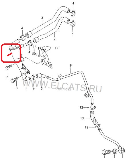

АЛЕКСЕЙ 2301 писал(а):Дело в том,что когда я производил замену ремня ГРМ,решил снять радиатор интеркуллера и посмотреть,что там!!!!Так вот,я слил с радиатора около 200гр. масла,это нормально?????Поэтому и сомневаюсь в турбе :?
Это нормально, не турба кидает масло, а система вентиляции картера.

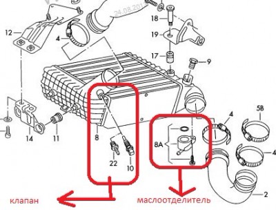

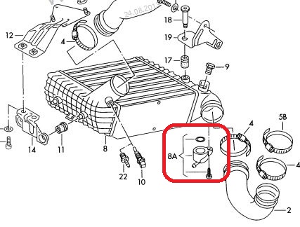

Вобщем проверял сегодня интеркуллер.Тонкая пластмассовая трубка,которая прям за правой фарой идёт на кокой то датчик(я так понимаю это контролирует сброс лишнего наддува) она продуются.А вот трубка которая идёт на маслоотделитель(извиняюсь если не правильно выразился),во первых-она у меня просто висит,а отверстие под неё в маслоотделителе закручено шурупом.Во вторых-эта трубочка ни туда,ни сюда,не продуется......Так должно быть????И зачем отверстие зашурупили(закрутили)??? :wall:

АЛЕКСЕЙ 2301 писал(а): зачем отверстие зашурупили(закрутили)???
сломали штуцер

АЛЕКСЕЙ 2301 писал(а):про трубку
восстановить

АЛЕКСЕЙ 2301 писал(а):трубка которая идёт на маслоотделитель
от кулера откручивается снизу

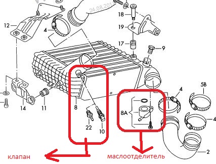

АЛЕКСЕЙ 2301 писал(а):Тонкая пластмассовая трубка,которая прям за правой фарой идёт на кокой то датчик(я так понимаю это контролирует сброс лишнего наддува)
Я правильно понял???
awson
Сообщений: 1814
Авто: Touareg CASA 3.0
Имя: Вадим
Сообщение awson » 25 авг 2013, 14:20
так понятно?
