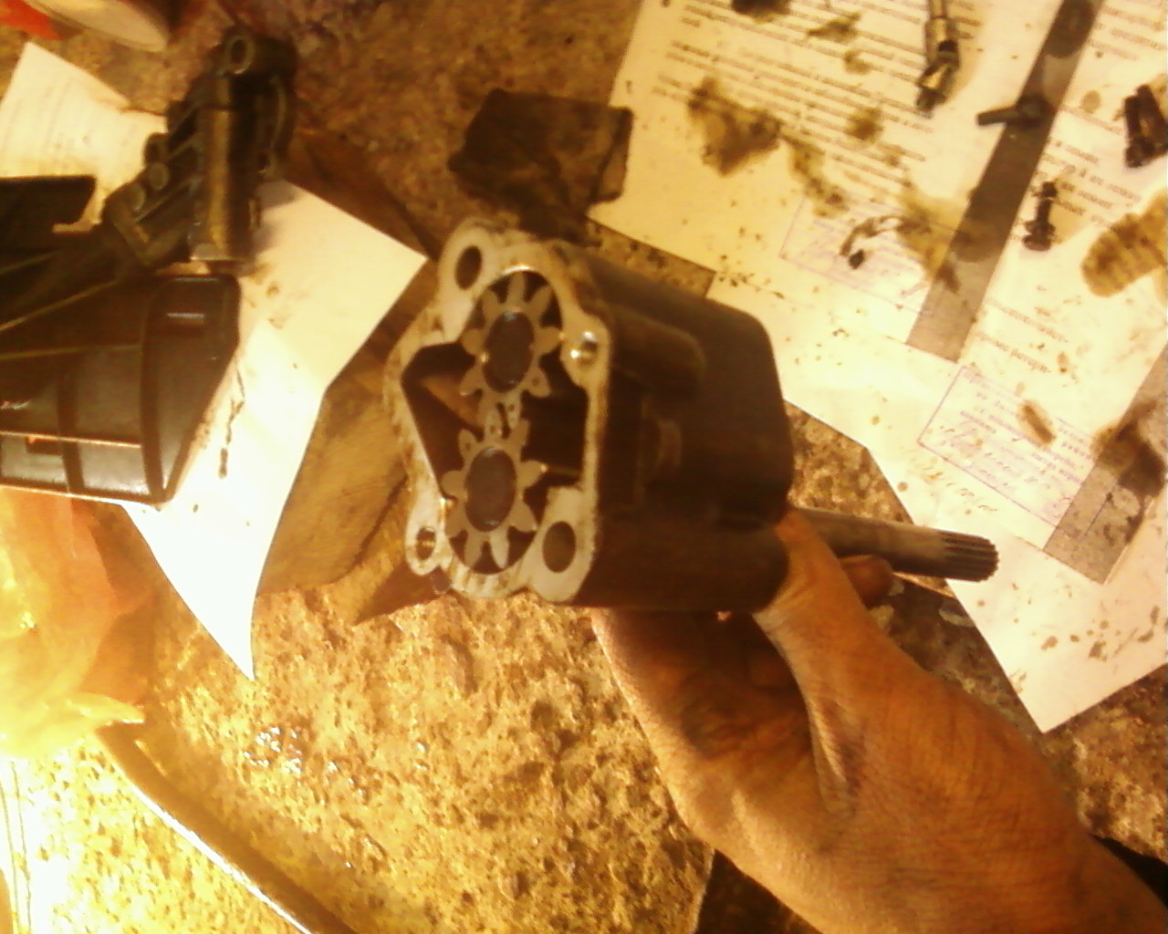

Евгений_8 писал(а):Как я понимаю - нехватка давления масла? или насос хрякнул или забился масло приемник!
скорей одно - причина другого.
Евгений_8 писал(а):насос хрякнул или забился масло приемник
и из-за этого - низкое давление масла

Сообщение Евгений_8 » 11 янв 2013, 13:14
я из Баранович.
уже снял...все...
установил насос, потдон после обеда поставлю, фото и оконцовку отпишу...

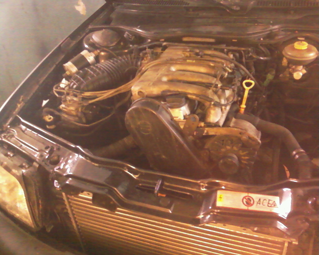

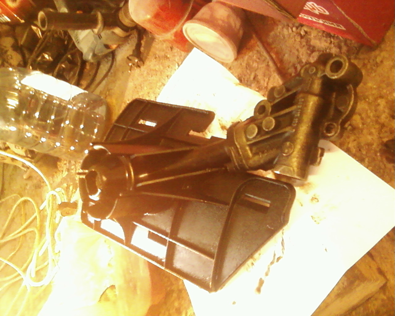

Сообщение Евгений_8 » 11 янв 2013, 22:12
сетка в огнях была...
насос сменил...и вроде бы норм...не так таробанит...а то в 3 котле такое ощущение как будто форсунка с дизеля стояла..)))

насос
сетка с крышкой от насоса

Сообщение Евгений_8 » 14 янв 2013, 18:49
проблемка еще одна появилась!!!
значит завожу мотор...заводиться газ не нажимаю, только завелась газ давлю...она еле еле прочмыхиваеться и начинает работать..работает ровно на оборотах более 1,5 тыс.
значит если опускаю педаль она глохнет...если держу пока мотор не прогрееться хотя бы до 50 град...то отпускаю и она работает...плохова то но не глохнет...глушу не заводиться...
надо что бы постояла остыла....
откручиваю трубку которая идет на форсунки...топливо не течет...получаеться машина просто в холостую крутит...в чем может быть проблема подскажите что хотябые рыть???
всем спасибо!!!
