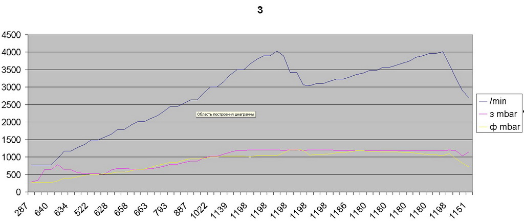

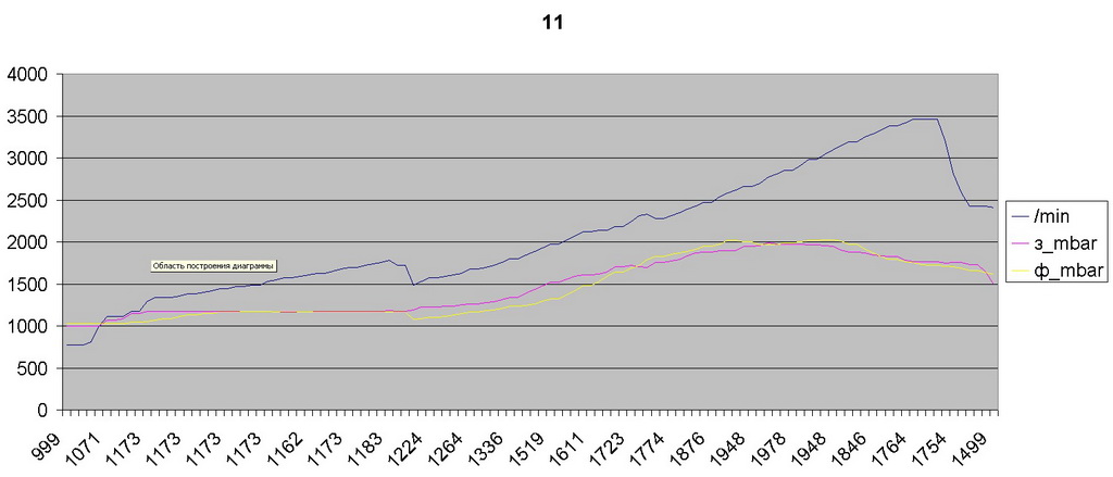

Maxxtro2
Сообщений: 1024
Темы: 30
Сообщение Maxxtro2 » 04 ноя 2011, 11:22
вот для определения и примера 3 и 11 группа (ночью пытался снять, но блин много не позволяло разогнаться, больше 3х на 3й это уже больше 100км :) )
11
3

Сообщение DIA » 08 ноя 2011, 13:22
popov_,
Как обещал у родственника вот так.
И на повышенных.

Сообщение popov_ » 09 ноя 2011, 14:56
DIA, спасибо...у меня такие же на ХХ...на оборотах не измерял...только под нагрузкой...там до 1275 доходит
